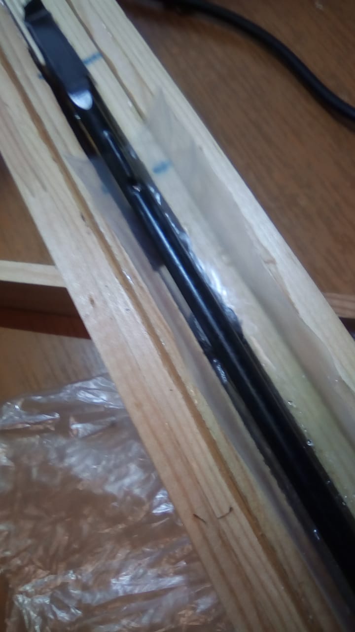

правильность высоты маячков я проверил натянутой веревочкой. там где мало - подлепить . где много сточить.
маячки сохнут быстро поэтотому можно сразу и залить
тут тоже все просто - заложил паз стеклотканью,и залил эпоксидкой. свеху кусок целофана и гарпун на маячки.
пусть сохнет.
в следующей серии наверно поставлю триггер

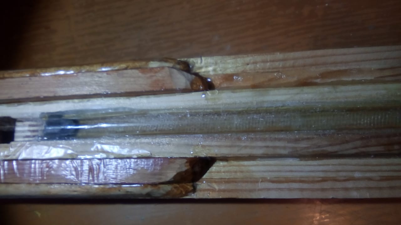

направляйка засохла
вроде ровно получилось

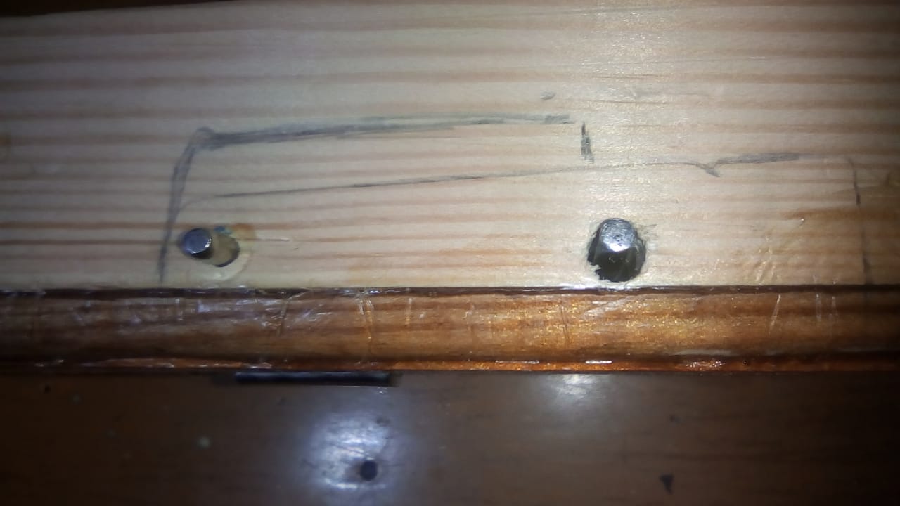

для установки триггера решил в этот раз использовать следующий способ:
сперва сверлил толстым сверлом дырку под один штырь, но до половины, потом сверлом по толщине штифтра прям через коробку триггрера засверливался до конца
тоже самое для второго штифта, но уже с другой стороны.
что получилось - с каждой стороны одна большая дырка, и одна в размер .
что это позволило - точно отпозиционировать коробку триггера.
большие дырки наверно чемнибудь залью или забью металлопластилином

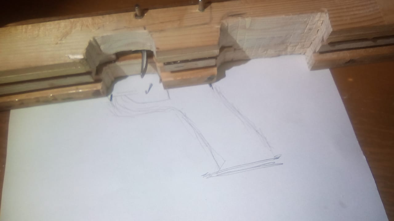

СообщениеДобавлено: 15 апр 2019, 15:41
приложу бумажку с контуром ручки погляжу на че будет похоже

СообщениеДобавлено: 15 апр 2019, 16:04
К сожалению, изначально взят триггер плохой эргономической (для конструкции) формы.
да, пожалуй в этом ружье я бы предпочел чтобы триггер был обычный. не реверсивный. но уж какой есть
Отсюда и проблемы с креплением и надежностью рукоятки.
ладно он хоть не сильно широкий - не расчитан на привязку за хвост, попробую это обыграть.
и кстати именно по причине жутких самодельных кое как приляпаных рукояток я предпочитаю собирать арбалеты на уже готовых ручках со спуском от евроарбалетов. есть конечно у амеров по мне вполне приличные ручки , которые железные, но там очень не бютжетно получается
Как следствие, упор между большим и указат. пальцем сильно низко будет.
как будет я еще точно сам незнаю . попробуем без недочетов. как у абелана, там вроде на точность не жалуются
Итог – ружье будет иметь подброс и слабую кучность.
ну что за пророчества опять, выключайте бабу Вангу :-D там гдето я несколько страниц назад кино про рифа скидывал. все там хорошо было с кучностью, хотя и упор там низко
