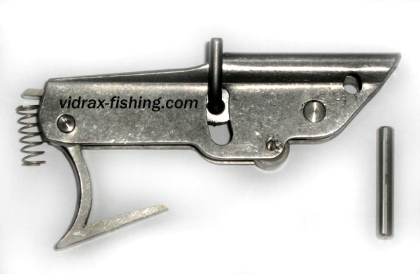

Доктор есть вопросы по сказанному, но не мог бы ты ответить на них в теме про голову арбалета, для удобства я их там задам...
А здесь хотел спросить есть ли какая нибудь ссылка на фото триггера указанного тобой патоса?

TAYGA спрашивал
"А здесь хотел спросить есть ли какая нибудь ссылка на фото триггера указанного тобой патоса?"
У нас есть всё!(в отличие от Минздрава РФ) ;)
DSC02811.jpg [ 208.45 KIB | Просмотров: 8729 ]
PathosLaserTrgerFullM.jpg [ 56.42 KIB | Просмотров: 8731 ]
