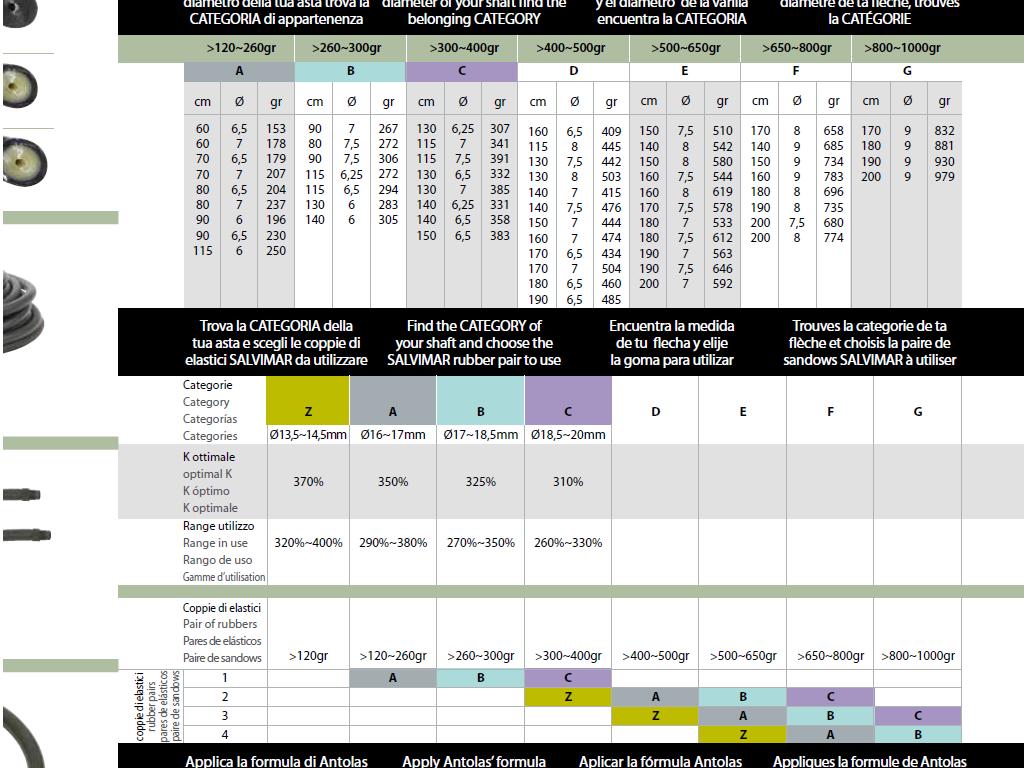

соответственно на обе стороны , но тонкая 13 или 14 тянется процентов на 20 - 25 больше чем 18 , разгона больше, скорость сокращения выше... как бы для меня очевидно 3х14

Осталось только выяснить, что каждый из вас подразумевает под "тянется больше". И с какого х.. резина диаметром 14мм должна сокращаться быстрее, чем резина диаметром 16мм. Прям сплошные нанотехнологии Изображение

я имею опыто немного, но есть известная таблица где нарисовано растяжение, не доверять ей не вижу оснований, хоть она годами бродит по форумам и уже малость устарела. гдето читал производитель премилайн дает на свой какойто типоразмер резины растяжение 750 процентов, правда не понял, толи до разрыва толи до необратимой деформации
