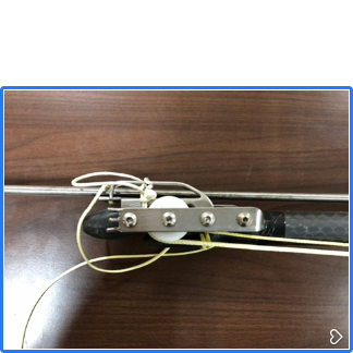

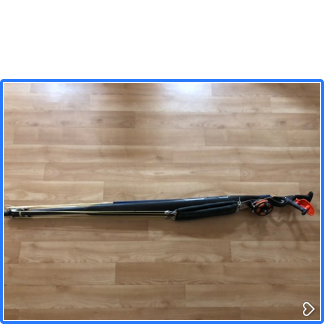

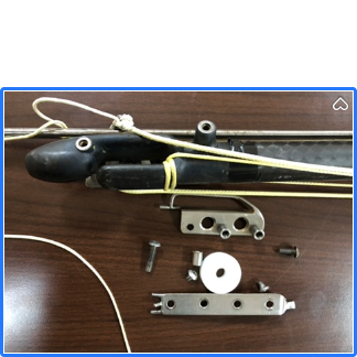

Всем! Привет! Люди воды! Нужна помощь. Новый апгрейд C4 Urukay 120. Хочу вместо нержавейки в оголовье поставить карбон. С железом голова чуть клюет вниз. Не критично, но хочется совершенства. Нужна карбоновая пластина толщиной 3 мм. Пластины есть, но цена вопроса заставляет задуматься. Порядка 100 У. Е. Мне нужна 20-я часть пластины. Все остальное в ведро. Те, у кого есть ружья С4 и кто хочет переделать рогатку в инвертор при этом потратив 100 У. Е. (без резины), дайте знать. Деньги нужны потом, когда будет сделан заказ. На сегодня можно переделать Урукай и Графит. Все детали ставятся в штатные места. Всегда есть возможность вернуться к рогатке. Удачи и рыб побольше.

Карбон вместо твоих железок в muzzle совсем не обязателен (по функционалу). Стекловолокно (пластина) вполне справится. И ось из железки только под ролики оставь.

Вопрос не в том, что поставить? Нужен именно карбон. Втулки только метал. т. к. вся конструкция висит в воздухе и высокие ударные нагрузки. Нужно переделывать рогатку под инвертор - даже не обсуждается. Сегодня ни кто не оспаривает преимущества блочной системы в "наземных" луках и арбалетах. Есть конечно и недостатки. Сложность конструкции и множество слабых точек. Но это все лечится. Почему С4. Потому что оно у меня есть. Есть у моих друзей. Кто то купил и все побежали. Теперь эти ружья лежат в чулане. Многие разочаровались в них У них сложная система укладки линя, родные щечки режут резину, отдача как у "царьпушки" (можно легко вывернуть запястье). Те, кто являются "счастливыми" обладателями знают о чем речь. И речь о ружьях длиной больше метра на трофейную охоту. "Маленькие! ружья в данной теме не рассматриваются. Хотя сейчас многие производители делают инверторы меньше метра или предлагают "киты" для переделки своих рогаток. Спорить можно долго, но бесполезно. Вот разница на видео: https://www.youtube.com/watch?v=RFmJ8M4WzEc , https://www.youtube.com/watch?v=xF6H5URa1yg Есть возможность вдохнуть "новую" жизнь в Ваши ружья.

Склеить карбон из нескольких слоев карбоновых пластин - это сендвич. О не будет обладать свойствами "карбона". Карбон делается один раз при ваккуме и температуре. Тогда это "карбон".

Найди поломанную карбоновую лопасть и сделай! смысла 3мм не вижу, 2 мм за глаза!

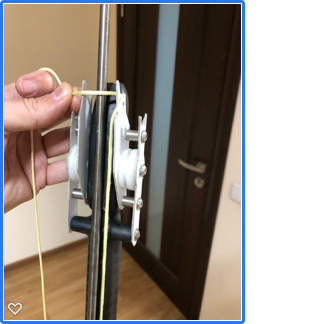

Конструкция висит в воздухе и крепится двумя винтами на штатные отверстия. Ось ролика не соединяется с головой. Экспериментировать - хватит толщины, не хватит - не будем. Уже пообещали с пластинами.

в свое время был соблазн сделать оголовье из композитов .. но решил перебздеть и сделал из 4мм нержи
не живут на арбалете тонкие причуды из композитов
не думаю я что 3мм карбон выдержит долго, веревкали сначало прорежет поверхности как пилу а потом на ней будет срезать вишбоны )
а если в точности повториш вот такую консольную конструкцию из карбона то ее сломает довольно быстро
и кто только додумался делаеть так консольно ? для красоты походу ))
я бы для облегчения насверлит крупных и мелких отверстий во всех деталях из нержи для облегчния .. без фанатизма канечно
а там и так где это не ослабит фатально конструкцию.

вспомнил что делал прототип со стеклопластиковым оголовьем .. каждая планка стеклопластика толщиной 2мм сплошная без выкрутасов
угол где то 25 град, поверхность полированая ..уверенно эти 2 пластины держали одновременный удар тяг с суммарной силой натяжения 100-115 кг на пропилах ..и с дичайшим преднатягом
тоесть еслиб бы их убила то не удары а эррозия полированной поверхности по которой скользят вишбоны ) но у тебя угол по круче.
долго я не стрелял из этого прототипа и сколько бы он продержался без понятия.. но в дальную дорогу где все что может сломатся фатально я бы точно такое не делал из композитов
