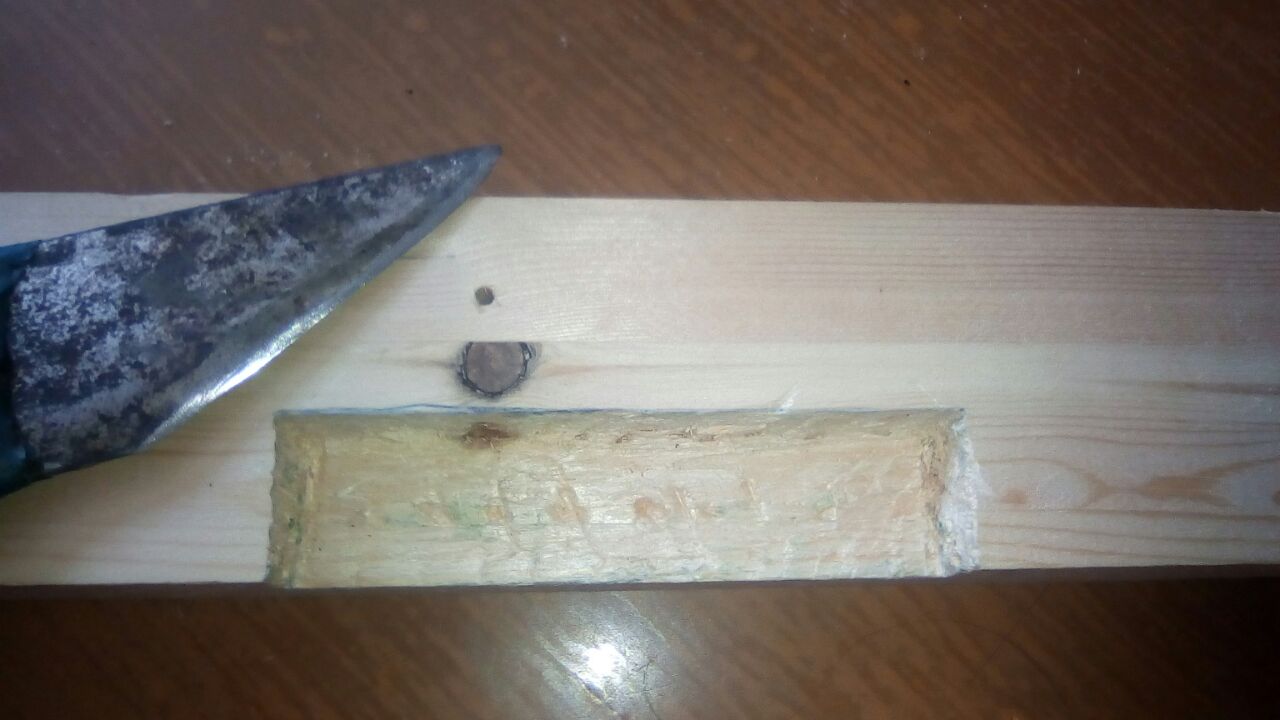

поскольку инструмент ограничен, а фантазия нет - нужно придумать способ соеденить алюминиевую трубу с деревяхой
если например попытаться просверлить деревяху под трубу то ровно не получится почти 100 процентов. поэтому приходит в голову решение использовать две половинки деревяхи, выкалупать из них дерево под ручку триггер тягу и трубу, а потом все это вместе склеить.
сказано сделано.
определяем положение ручки - упираем тыльник будущего ружья в район подмышки и отмечам место на деревяшке где кисти удобно. локоть в слегка полусогнутом состоянии. засверливаем углы и выкалупывам дерево ножем. почему ножем - потому что стамески нет. или есть. искать лень. и так нормально
62a4522f-b589-4fea-a5be-2888635474ae (1).jpg [ 84.05 KIB | Просмотров: 19644 ]
