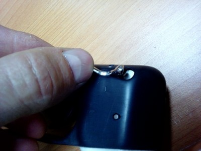

СообщениеДобавлено: 29 июл 2017, 23:29

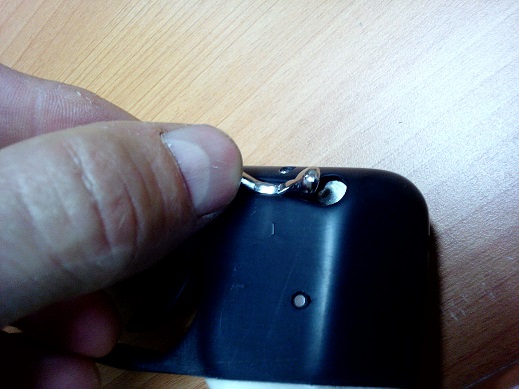

IMG_20170402_225219 — копия.jpg [ 66.1 KIB | Просмотров: 13225 ]

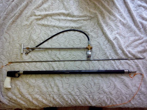

IMG_20170508_210613 — копия.jpg [ 79.1 KIB | Просмотров: 13225 ]

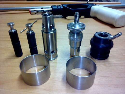

IMG_20170729_092420 — копия.jpg [ 116.52 KIB | Просмотров: 13225 ]
Слава спасибо за совет учту .Пока все нормально разбирал после двух заплывов , кольцо не изношено , оно у меня к стати фирменное "дайхатцу "из температуроустойчивой резины..
Титан на трубке, бт. он тверже обычного ат. , а значит более скользкий. У меня есть в запасе на это ружьё две трубки из нержавейки , так что можно заменить если что , но вес нержавейки в1,7 раза больше титана . Я пробовал на скольжение оба материала ,(замерял кантером),разницы особой нет , при хорошой полировке . И у меня все детали из бт. 40 хотя точно не знаю ,но материал очень твёрдый! После сорока выстрелов на шептале и хвостовике поршня ни одной царапины, и на стенках ствола к стати тоже.
На счёт пловучести ,Слава я просто кайфую когда она нулевая , нравится и все тут.
Я просто не верно выразился, я имел в виду балансировку ружья оно у меня "клюёт "носом , при том что рукоять всплывает .
У меня все арбалеты сбалансированы в "ноль" и я к этому привык.
 Заголовок сообщения: Re: Самодельный пневмат из карбона
СообщениеДобавлено: 30 июл 2017, 01:25

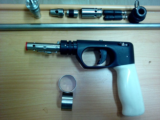

IMG_20170508_211744 — копия.jpg [ 91.17 KIB | Просмотров: 13225 ]

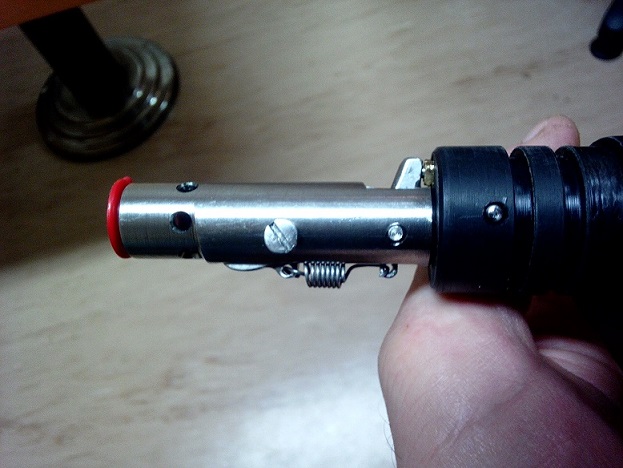

IMG_20170508_211656 — копия.jpg [ 85.88 KIB | Просмотров: 13225 ]

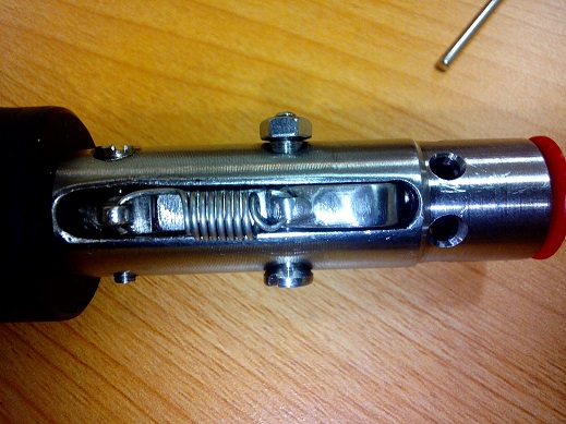

IMG_20170508_205419 — копия.jpg [ 88.4 KIB | Просмотров: 13225 ]
Вот ещё фото деталей.
