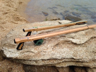

28.JPG [ 117.47 KIB | Просмотров: 14040 ]
Надеюсь доступно, будут вопросы – задавайте, с удовольствием поделюсь навыками, пока сидим в темноте. От себя добавлю, что ружье прекрасно отгружается и проверено временем.

alekseyfeo писал(а):
... ружье ... проверено временем.
Немножко смущает использование дуба как элемента ламелей (дуб сильно "дышит", имхо). Сколько времени и в каком режиме именно это ружье эксплуатируется? Если не трудно, просьба фото ружья сделать со стороны пятки ручки - чтоб направляющую всю было видно под небольшим углом. Какой конкретно двухкомпонентный полиуретановый лак использовали? Интересная работа, спасибо за фотки.
p.s. Не в плане критики, но мой другой подход (взгляд) к выбору фрезера (как именно инструмента): более дорогой фрезер дает лучшую точность в обработке и больший ресурс (экономически оправдает свою стоимость для домашних работ), а фрезы и упор, копир. втулки можно подкупить по необходимости.

Буквально пару недель назад отдал чисто дубовое ружье, клеенное на гладкую фугу. Ружье было после очень активной эксплуатации, все в сколах и коцаное. Нареканий по геометрии и целостности барелля - нет. Очень его ждал на перелакировку - именно проверить состояние.
Лак - саерлак, если нужен каталожный №, скажу позже. По поводу фрезера, Вы правы, но здесь сделал намек именно на минимальные затраты. Этот фрезер у меня выполняет одну функцию - паз под шип для ручки. Фото вечером отправлю.

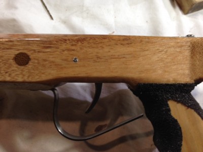

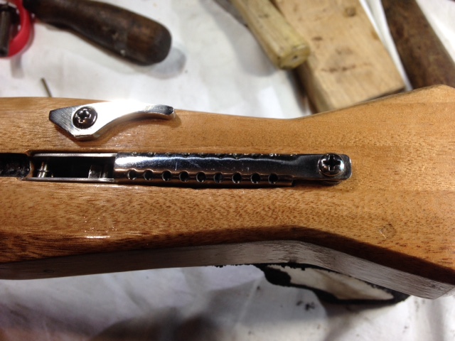

Может кому будет полезно, хочу поделится техникой изготовления и установки цельного тригера. Объясню почему. Сложности при установке тригера в указанной выше конструкции заключаются в необходимости очень точной центровки отверстий на тригере и в дереве,чтоб все село без перекосов и с точной подгонкой гарпуна. С цельным же тригером все проще - сверлится отверстие в бареле по одну ось (3.2 мм), затем вставляется тригер и гарпун, отмечается место под соосное отверстие на трегере и после сверлится непосредственно в нем. Поверьте, очень облегчает жизнь.
3.JPG [ 114.46 KIB | Просмотров: 13748 ]
2.JPG [ 119.33 KIB | Просмотров: 13748 ]

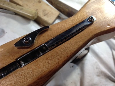

На ружье...
6.JPG [ 109.01 KIB | Просмотров: 13748 ]
5.JPG [ 106 KIB | Просмотров: 13748 ]
4.JPG [ 88.09 KIB | Просмотров: 13748 ]

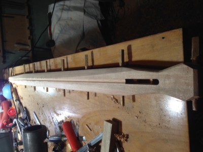

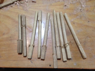

Может кому пригодиться - обратился знакомый на предмет изготовления ружья из его дерева. Ламели очень кривые - до последнего отговаривал, но все же он настоял. Было принято решение дополнительно укрепить барель поперечными шкантами на всю толщину. Конечно, не панацея, но ружье на данные момент целое и ни каких видимых изменений не произошло.
4.JPG [ 187.32 KIB | Просмотров: 13636 ]
3.JPG [ 123.31 KIB | Просмотров: 13636 ]
2.JPG [ 103.95 KIB | Просмотров: 13636 ]
