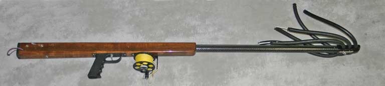

захотелось чета подобное как на фото

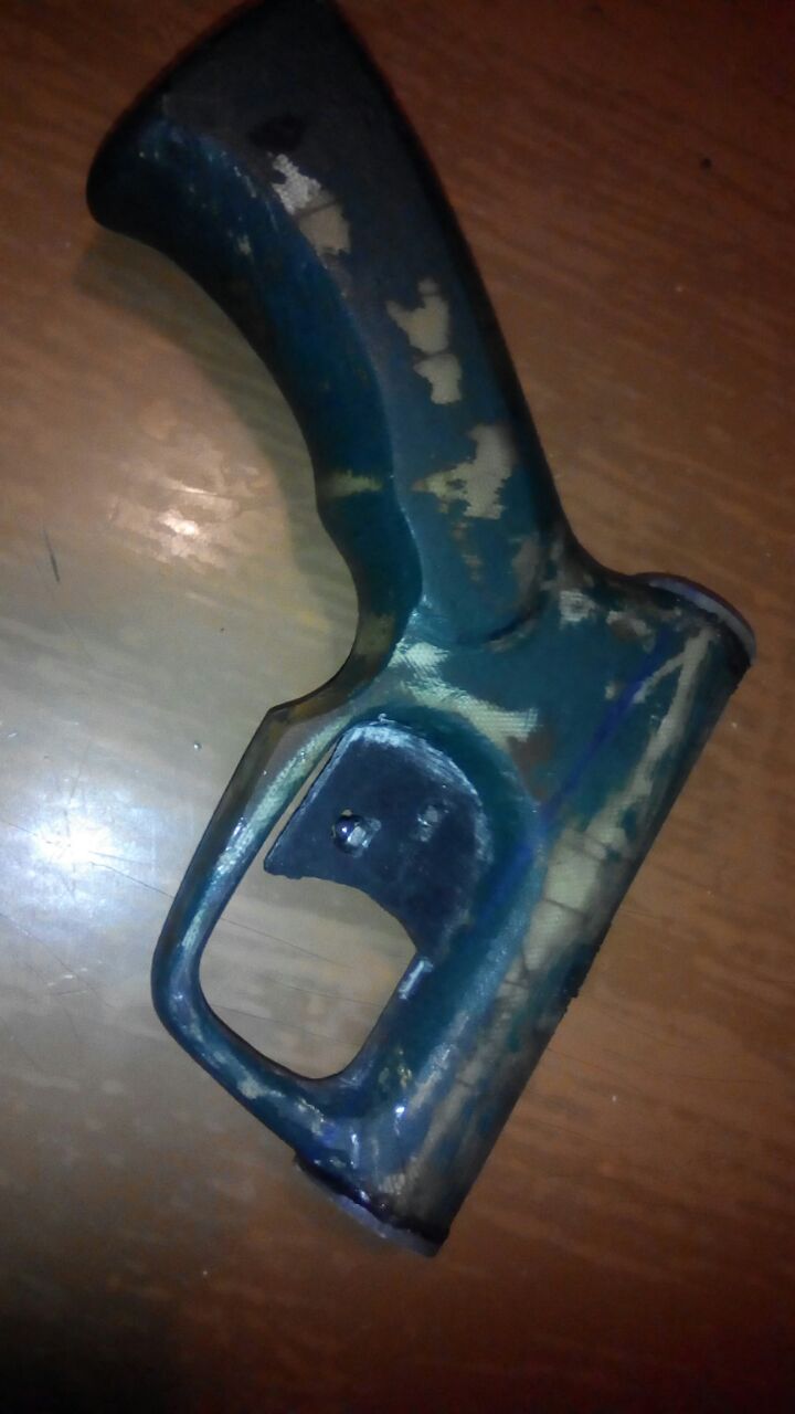

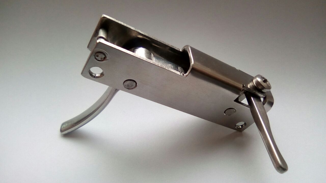

незадолго до этого Алексей Ласкин отправил мне свой триггер
в коллецию, чтобы был, я еще незнал для чего.
триггер на фото.
вот его то и было решено пустить в дело
делать триггер самому это всеже не так просто, я пару раз начинал, быстро тяп ляп не получается. нужно какие то инструменты тиски . время ... деталь ответственная . не мое в общем....

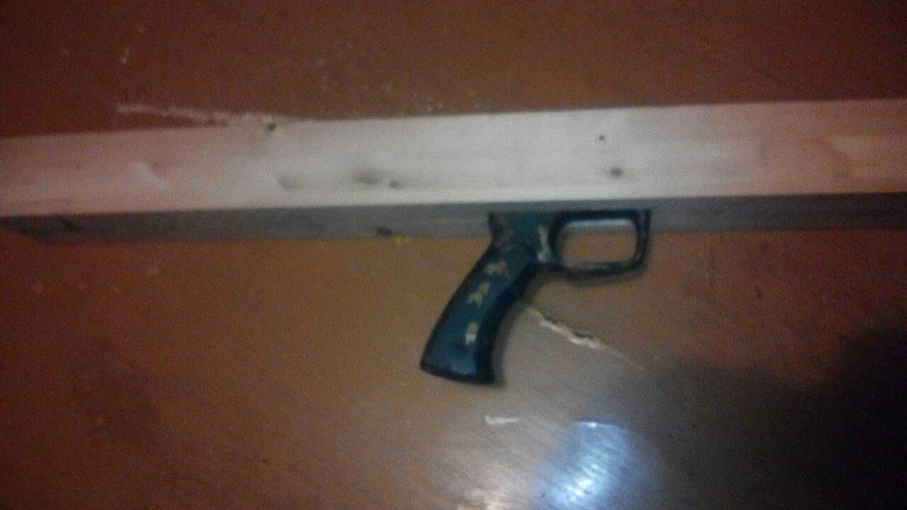

когда в голове примерно оформилась конструкция ружья Владимир Николаевич ( Vlanik ) любезно подарил мне ручку со спусковым крючком. за что ему большое спасибо! несмотря на то что ручка от пневматического ружья, после небольшой адаптации он отлично подойдет на деревянный арбалет.

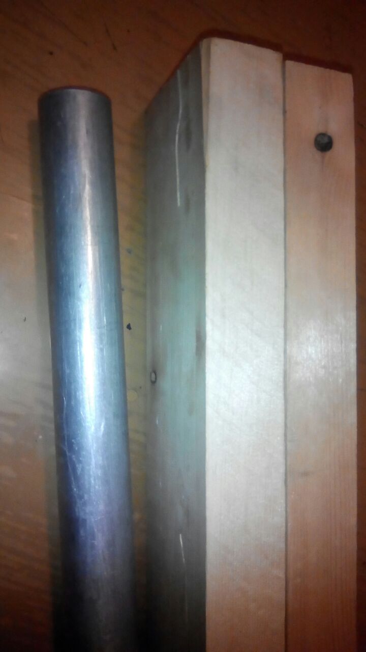

СообщениеДобавлено: 04 мар 2018, 20:58
пака не начал писать дальше- скажу сразу. тут не будет ни карбона ни тика с красными деревьями, ни клея Д5. ни фрезеров ни станков. только хардкор - брус сосновый вроде 30 на 60 , алюминиевая труба, нож , ножевка . наждачка . дрель, эпоксидка . чета еще по мелочи, из излишеств - яхтный лак.
и так вот оно - будущее ружье на фото

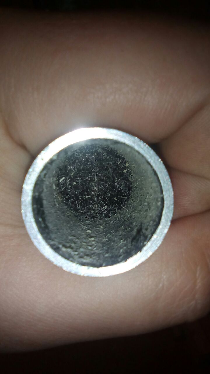

первое что я сделал это самое простое - загерметизировал трубу с двух сторон пробками от шампуса, обмазанными полиуритановым стекольным герметиком, на который автостекла вклеивают. конечно все перед этим ободрав наждачкой и обезжирив изнутри. на фото в тубе уже опилки налипли пока примерял.
установщики стекол обмазали пробки клеем бесплатно, прям там пробки в трубу и запихал. такой способ гетметизации прекрасно себя зарекомендовал. пробки должны заходить втугую.

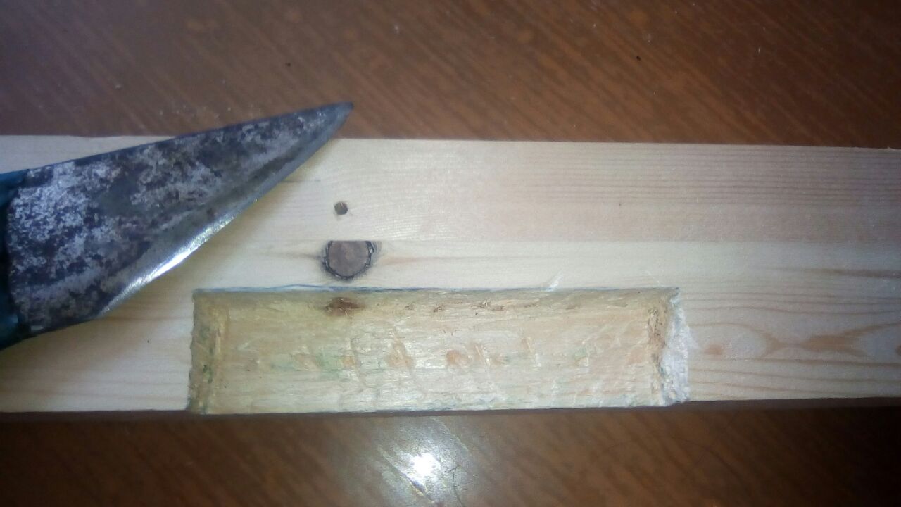

поскольку инструмент ограничен, а фантазия нет - нужно придумать способ соеденить алюминиевую трубу с деревяхой
если например попытаться просверлить деревяху под трубу то ровно не получится почти 100 процентов. поэтому приходит в голову решение использовать две половинки деревяхи, выкалупать из них дерево под ручку триггер тягу и трубу, а потом все это вместе склеить.
сказано сделано.
определяем положение ручки - упираем тыльник будущего ружья в район подмышки и отмечам место на деревяшке где кисти удобно. локоть в слегка полусогнутом состоянии. засверливаем углы и выкалупывам дерево ножем. почему ножем - потому что стамески нет. или есть. искать лень. и так нормально
62a4522f-b589-4fea-a5be-2888635474ae (1).jpg [ 84.05 KIB | Просмотров: 19630 ]
