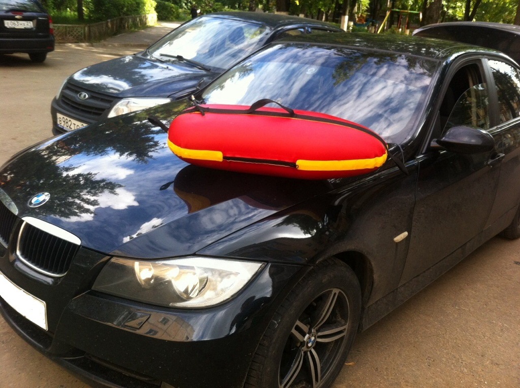

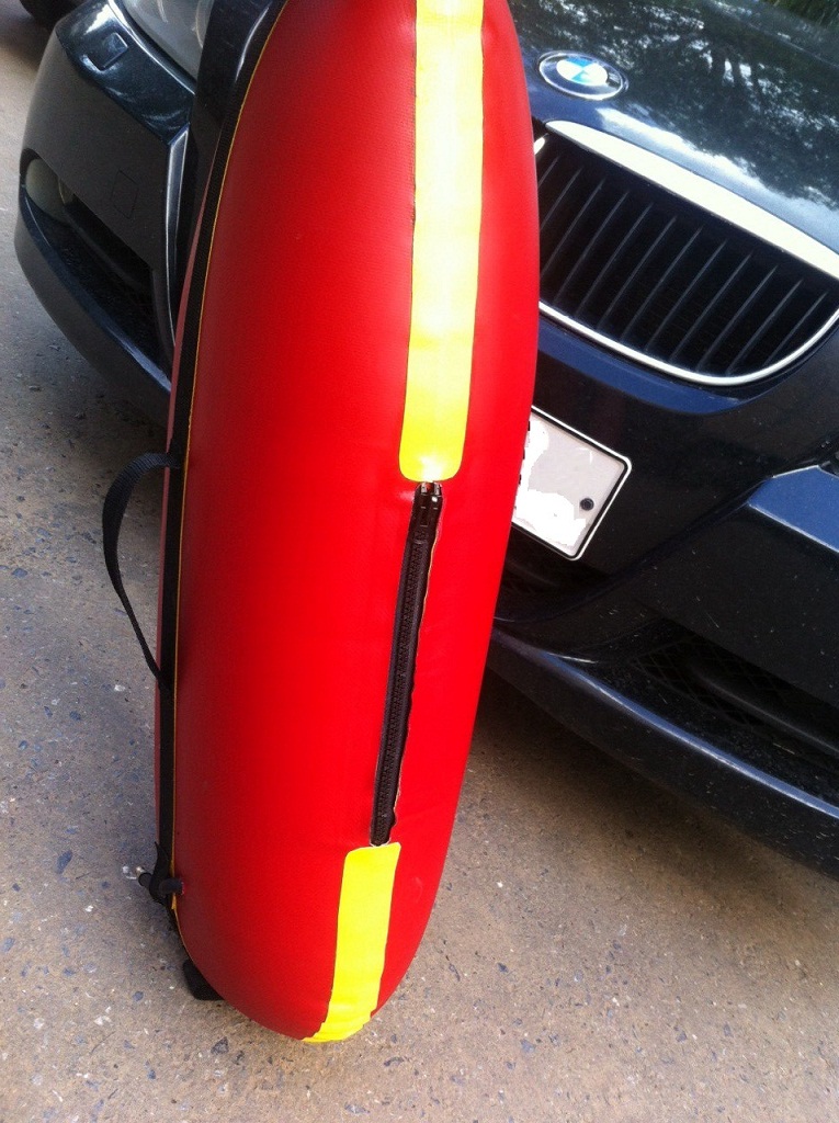

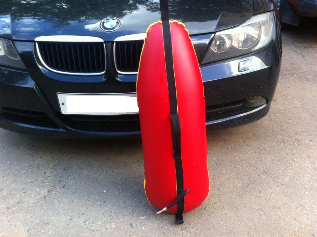

Приветствую Вас уважаемые форумчане.
Представляю на Ваш суд атмосферный буй.
Максимальное давление 2 атмосферы.
Длинна - 90см
Диаметр - 25см
Вес - 2280г
Внутри автомобильная камера которую легко можно заменить используя молнию.
Буй тестировался на прочность и лопнул при давлении 6 атмосфер (тройной запас прочности)
Готов выслушать критику)

да нормально . для обмена опытом - у нас многие охотники - речники делают буй из плотного пенопласта раскрывающимся на петлях из двух частей , внутри - запасной гарпун , попить , поесть , иногда другое ружье , иногда на него ставят световой маячок ... получается буй-плотик со всем необходимым ....

..ну не критика а так подсказка(давно обдумывал...да всё руки не доходили.
Так понимаю..если атмосферник то однозначно под рыбу *SCRATCH* значит продольное крепление к амортизаторам должно быть:
- сквозное не зависимое и не пришитое
- смещённое, а не за конец буйка..чтоб не уходить а стопорить рыбу
- самый идеальный вариант это когда сам передвигаешься и тянешь за крепление на конце буйка,а при попадании и рывке рыбы фал выстёгивался и становился на 1/3 буйка...не уходя вертикально вниз.а наоборот чем больше рывок тем больше сопротивление в горизонте *THUMBS UP*

А при таком сопротивлении рыба и порваться может? по мне так она должна буй топить, или я ошибаюсь?

Она и будет топить,но дополнительно возникнет ещё и боковое планирующее сопротивление...ведь главная то цель как можно скорее её утомить..

На вид хорош. А можно поподробнее о процессе изготовления? Думаю многим было бы интересно. Может по такому же принципу тоже себе сделают. Или Вы планируете изготавливать на продажу? Тоже кстати вариант

После каждого использования в солёной воде надо разбирать буй и хорошо промывать - опреснять внутреннюю резиновую камеру. Соль разрушает резину.... Можно например хорошо изучить конструкцию и материалы буя от RIFFE!

планирую их изготавливать под заказ на продажу, цену вижу в 10000р

а можно в расстегивающийся на "молнии" или на шнуровке яркий чехол засовывать пару пластиковых закрытых двухлитровых бутылок ... или пятилитровых - на крупную рыбу. И иметь с собой пустые бутылки - совсем необязательно - их следует привозить из магазина с пивом. А потом , пустые ,- использовать ...

да можно и пустые бутылки засовывать (и зачем их засовывать куда то, пусть прям так плавают), но в таком случае это уже не атмосферный буй, а просто пустые бутылки, которым и не снилось удержать крупную рыбу. Давление создается для того что бы при глубине в 20-30 метров буй не схлопнулся, а по прежнему стремился вытащить рыбу. Бутылки схлопнет и при 10 метрах и все снаряжение вместе с раненой рыбой уплывет, а снаряжения там не меньше 30 000р стоит.
