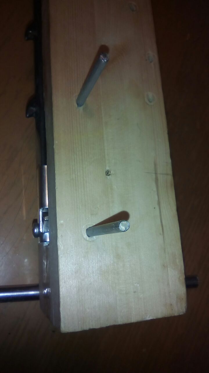

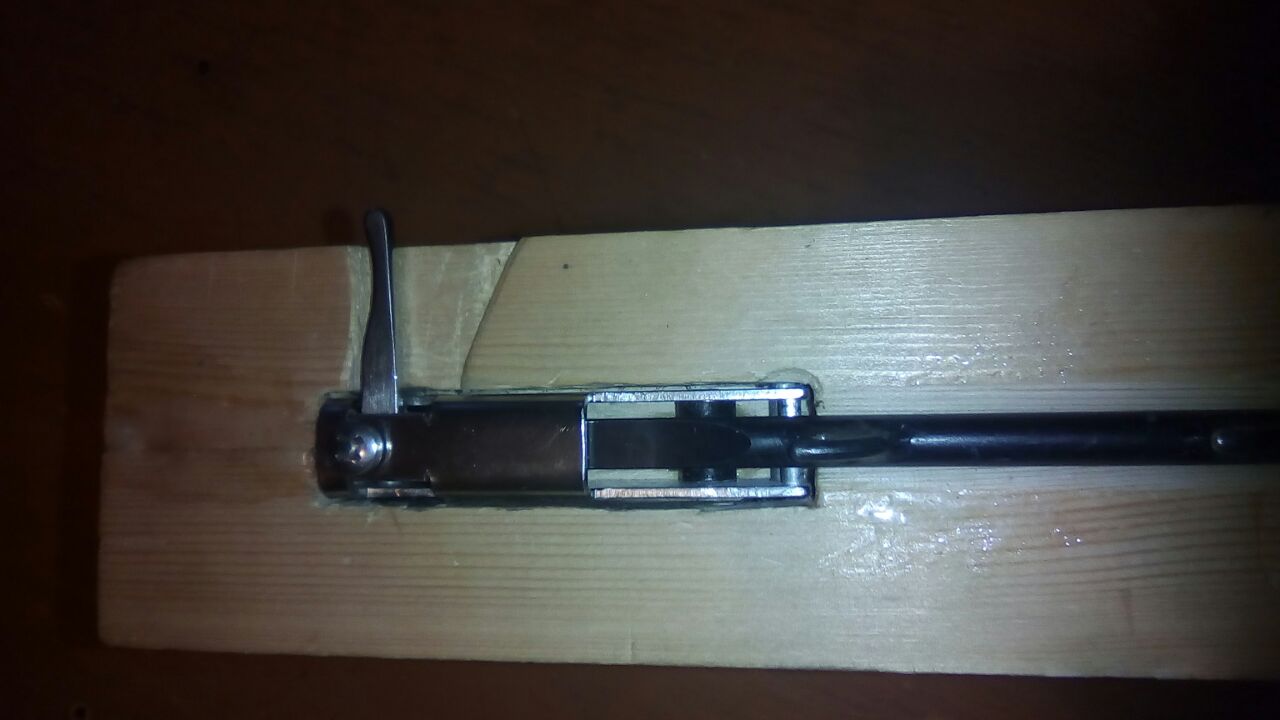

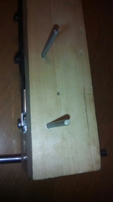

СообщениеДобавлено: 30 мар 2018, 16:30

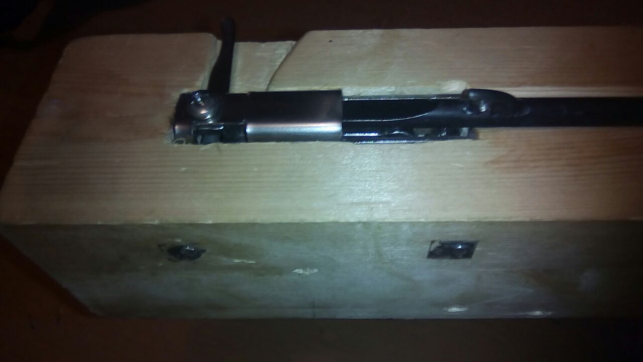

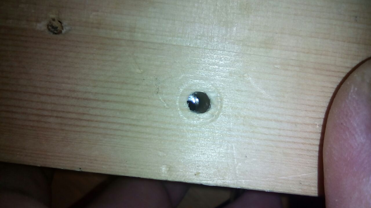

сегодня ставим триггер
вставляем его в коробку, вставляем в триггер гарпун, закрепляем. малярным скотчем
сверлим дырки под установочные штифты как нам кажется в нужном месте.
но оказывается что дырки совсем не в нужном месте
штифты - электрод нерж четверка.- в дырки триггера не попадают, ибо не соосно
957c1097-adff-4d83-8c8b-2b1435f95896.jpg [ 87.63 KIB | Просмотров: 7481 ]

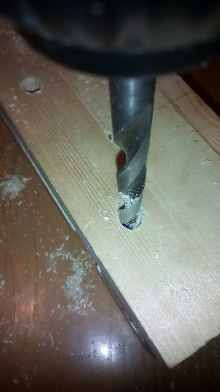

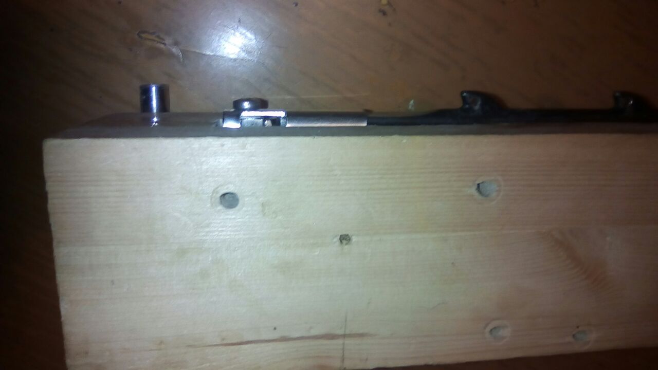

СообщениеДобавлено: 30 мар 2018, 16:37
но мы то с вами друзья и не расчитывали что попадем как надо
хотя вдруг...
нам нужно было просто поглядеть куда нужно сверлить

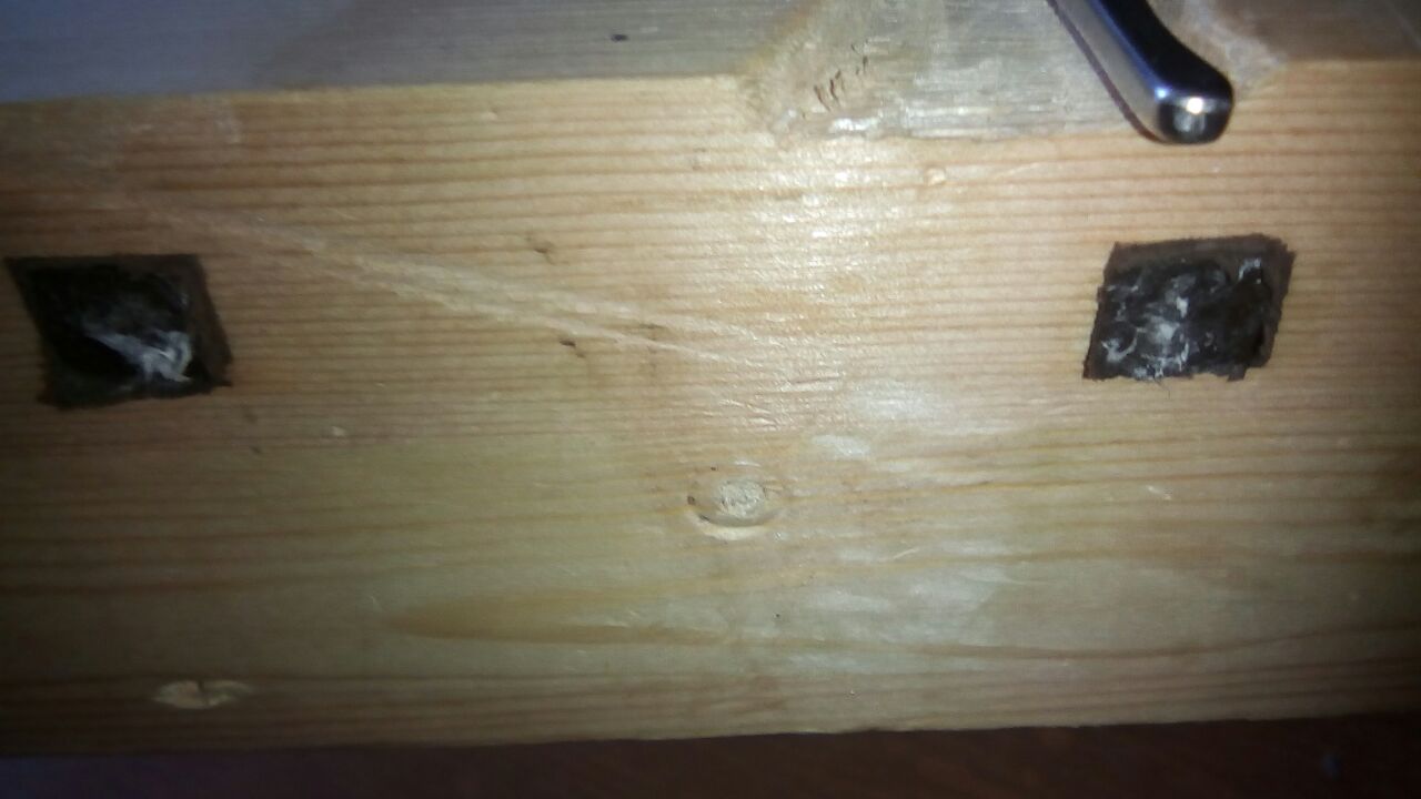

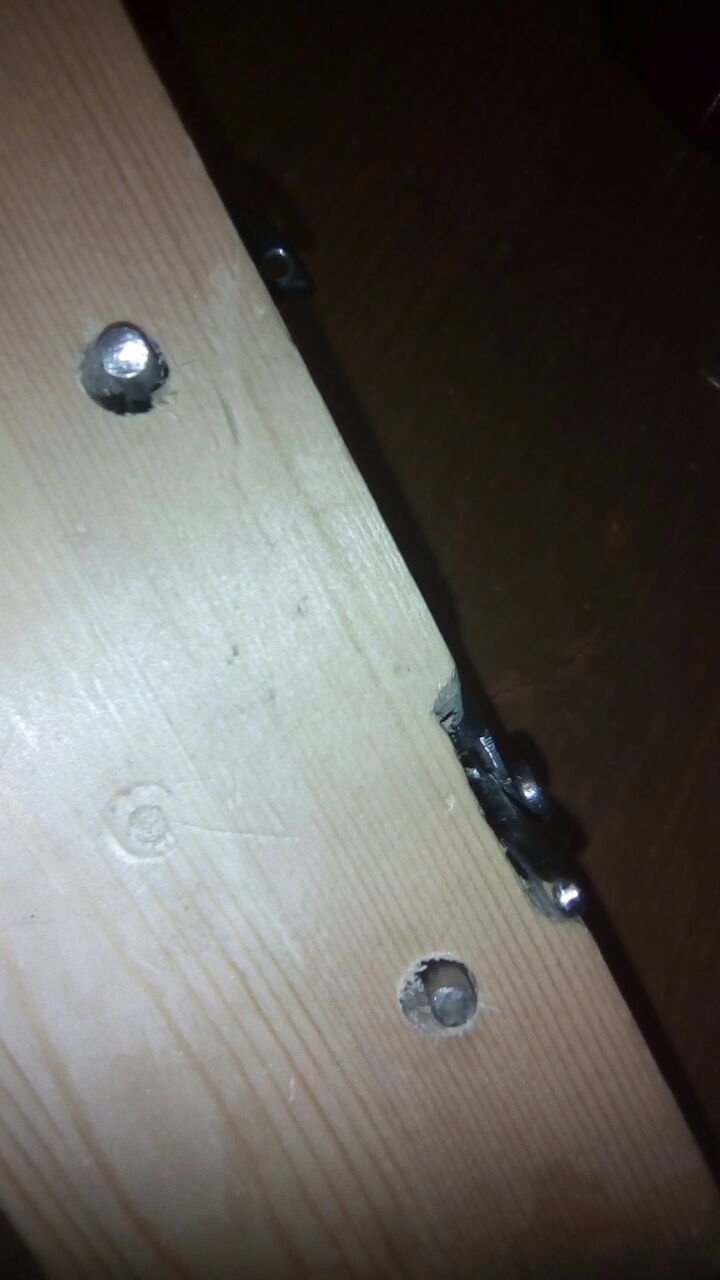

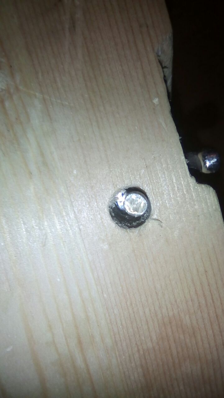

берем сверло побольше и без сожаления рассверливаем дырки
совсем другое дело, штифты входят свободно
601c1df3-a5bb-462c-a808-adbc40f7a0a9.jpg [ 64.44 KIB | Просмотров: 7481 ]

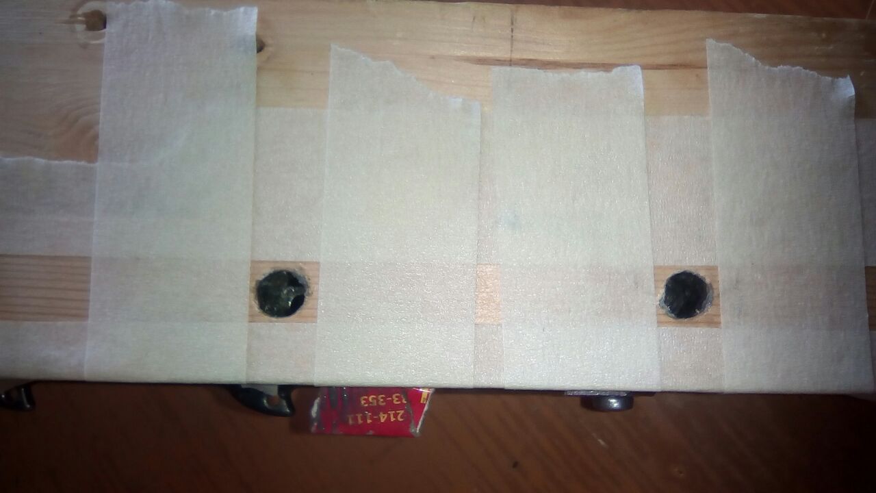

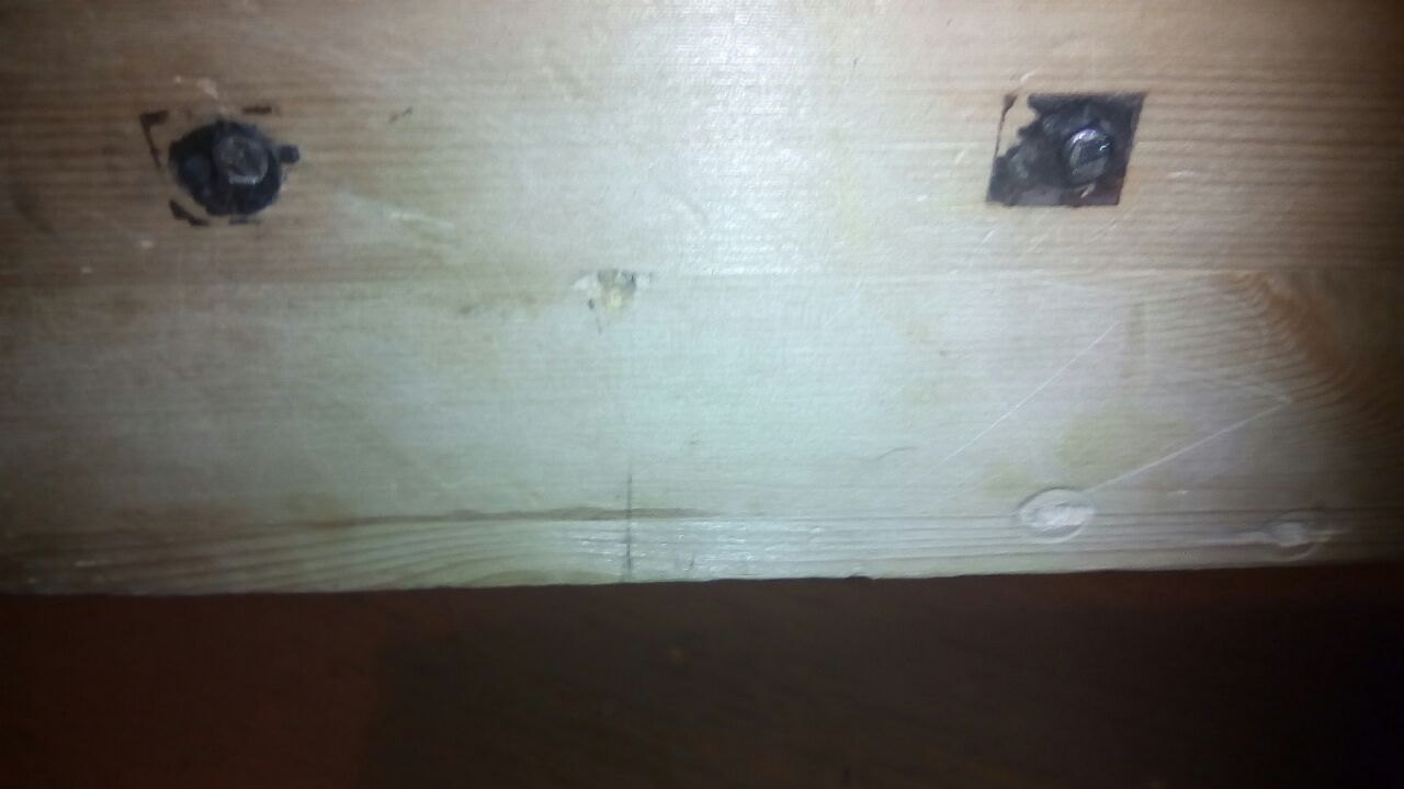

СообщениеДобавлено: 30 мар 2018, 16:47

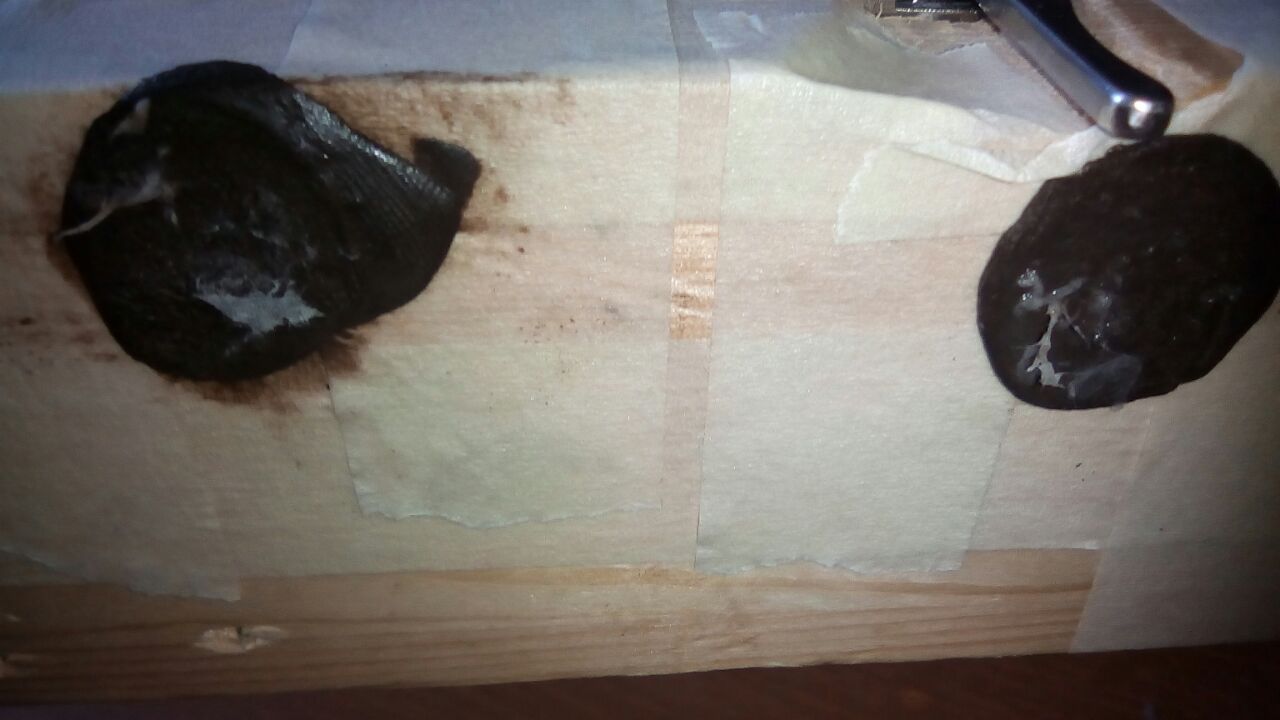

дальше опять фиксируем триггер в нужном положении, с гарпуном
дырки обклеиваем малярным скотчем чтобы не уделать деревяху
и с силой запихиваем пальцами металлопластилин в дырки, прям туда где стоят штифты
штифты перед этим я слегка смазал машинным маслом.
можно было залить жидкой эпоксидкой, но это долго, так быстрее
отдираем скотч и видим аккуратные квадратики.
пусть сохнет, потом сточим
