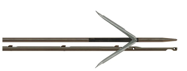

но просто хочу оставить чуть свободы выбора, вдруг придется пользовать гарпун с такими шарками, за которые не привязаться типа как на фото

squalo174ph_2.jpg [ 13.54 KIB | Просмотров: 5682 ]
