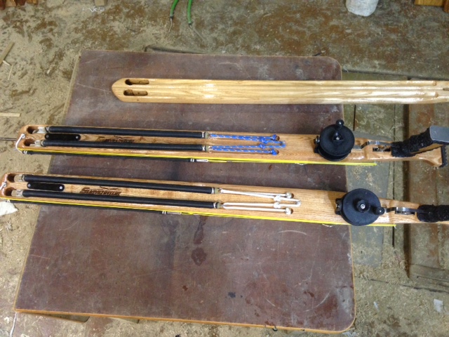

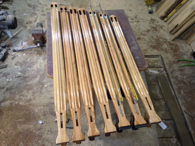

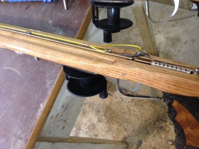

День добрый, уважаемые форумчане.
Хочу добавить несколько уточнений относительно технических характеристик ружьй.
1. Изначально указывал толщину барреля 36 мм – это много. Сейчас делаю 28 мм (совет одного из участников), что вполне достаточно, даже при рабочей длине 110 см. Разница в 8 мм дает ощутимое удобство при горизонтальной проводке.
2. Не бойтесь ясеня и дуба, даже если и получите скол до дерева – ничего с ружьем не произойдет. Уже четвертый год пытаюсь «добить» дубовую рогатку, а именно – полный игнор в плане бережного отношения, хранение в сыром и не отапливаемом гараже, в багажнике на солнце, и, чувствую, его еще настолько же хватит.
Во вложении ружья, с толщиной барреля 28 мм.
IMG_3349.JPG [ 124.34 KIB | Просмотров: 7473 ]
IMG_3348.JPG [ 140.87 KIB | Просмотров: 7473 ]
IMG_3346.JPG [ 151.49 KIB | Просмотров: 7473 ]

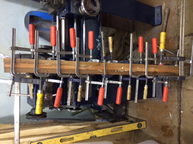

Хочу поделиться с Вами приобретенными навыками по склейке тика.
1. Ламели в обязательном порядке должны быть обработаны растворителем. У меня получается обработать раза 3-4, только после этого на ветоши не остается следов масла дерева (для этих целей желательно последний раз обрабатывать белой тканью).
2. Необходимо добиться максимального сжатия ламелей при склейке. Для своих целей на заготовку 105 см уходит примерно 20 струбцин, закручиваются от души, шаг получается примерно 5 см.
3. Клей при таком способе не имеет принципиального значения. Тестируемые заготовки клеил Клейберитом 501 (ПУР), зеленым тайбондом и каким-то имеющимся Д3. Итог, все три заготовки, не обработанные маслом (торцевые спилы 1 см) пролежали в воде ровно двое суток. Итог – вообще никаких видимых повреждений клеевого шва.
Будут вопросы, рад ответить.
