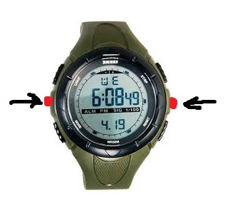

Имею у себя в "арсенале" (skmei1025). Я так понял, что именно эти часы ты выбрал для корпуса?
Я что хочу сказать. А что если использовать стандартные кнопки, они же имеют пружинку для нажатия (с контактным стержнем), а для контакта в часах использовать медную пластинку или др. материал. А по бокам вставить нерж болтик для заряда (см. фото).
Тем самым, у нас добавятся дополнительные кнопки к новым функциям. Например, одна из них отвечает за включение более "яркого экрана", т.е. при каждом нажатии можно выбрать степень яркости (от 1-5), это функция будет удобна как для использования ночью, так и для ясной (солнечной) погоды. Думаю не критично будет для расхода энергии, так как держит твой OLED заряд 80 часов. И клипсу для заряда уже проще сделать, типа "прищепки".
Но при этом мы рискуем увеличить износ пластиковых кнопок. Ну или уделить больше времени, и все кнопки переделать на нерж.

Вот рекомендую ознакомится
Были и кнопки стандартные, но они потекли.
