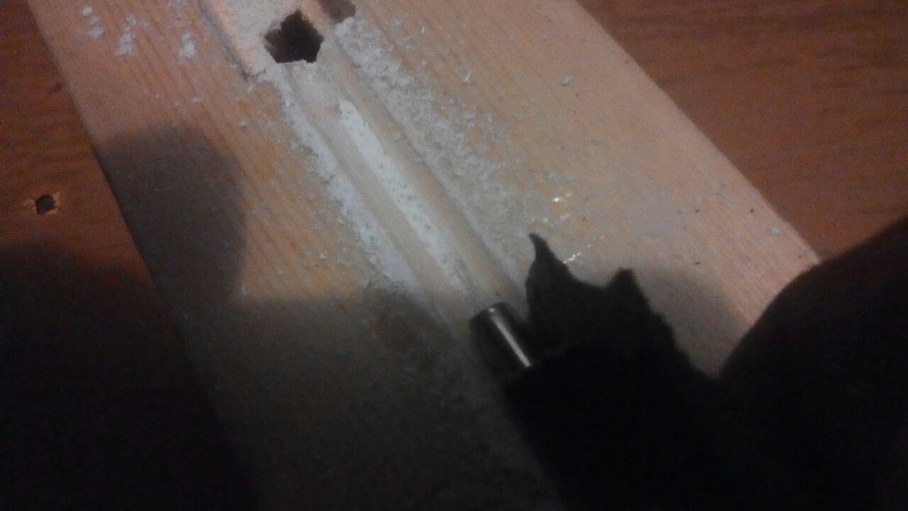

а потом возить размашисто по пазу вперед назад.
вроде нормально ...
ручку клеять сегодня лень
19d92f34-d73a-4a8d-982e-109b82408316.jpg [ 95.34 KIB | Просмотров: 6836 ]
58cc7c19-e696-4cb2-9e66-ac2de4ec445e.jpg [ 83.25 KIB | Просмотров: 6836 ]

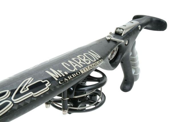

кстати говоря некоторые производители вообще особо направляйкой не заморачиваются
по какой причине - незнаю, но фирма то вроде серьезная, наверное знают что делают.....

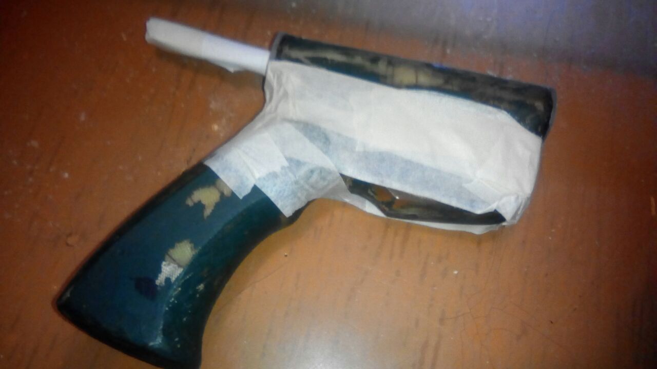

СообщениеДобавлено: 18 мар 2018, 12:38

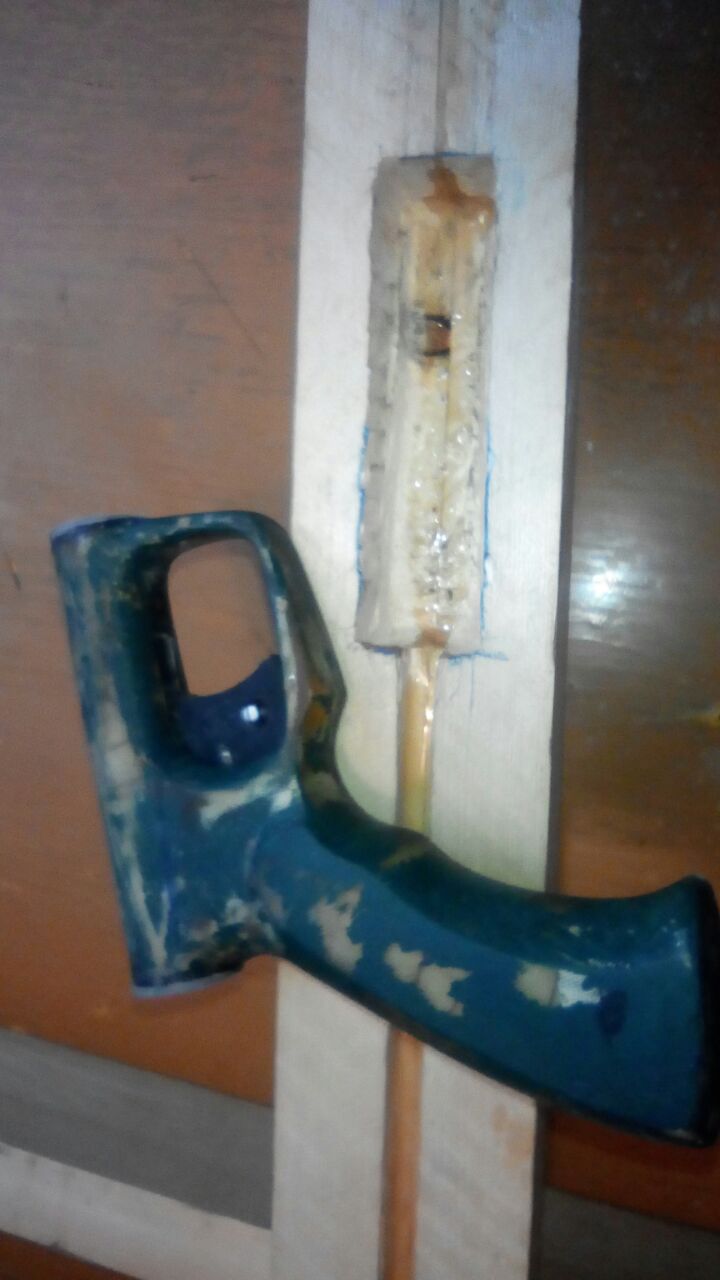

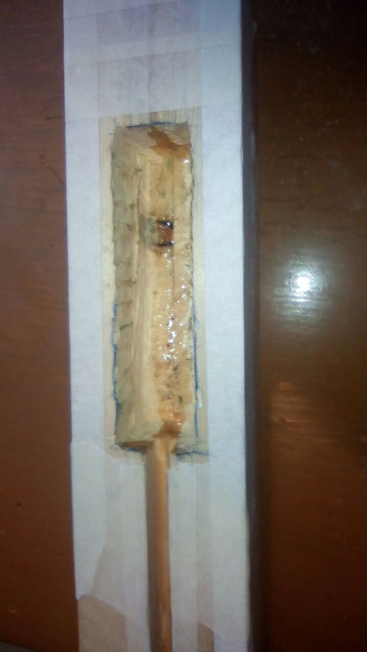

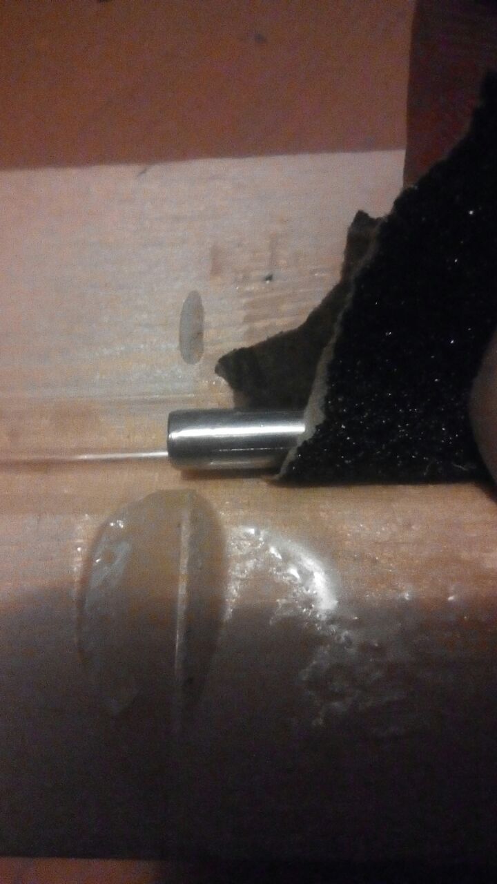

с направляйкой потом ,
пора бы уже ручку вклеивать.
берем ручку и барель.
обклеиваем малярным скотчем
с ручки снимаем - что это зеленое - незнаю - воск или силикон - чтобы видимо из формы вынималось
шкурим
обезжириваем
a6a9dbf1-90df-4aca-986a-1e83c07a9bdd.jpg [ 74.76 KIB | Просмотров: 6654 ]
c1478061-5f12-451f-a0cd-4ac31d0f64f1.jpg [ 69.59 KIB | Просмотров: 6654 ]
b39a2f15-2e21-4856-99a9-16428cfd502a.jpg [ 68.04 KIB | Просмотров: 6654 ]
