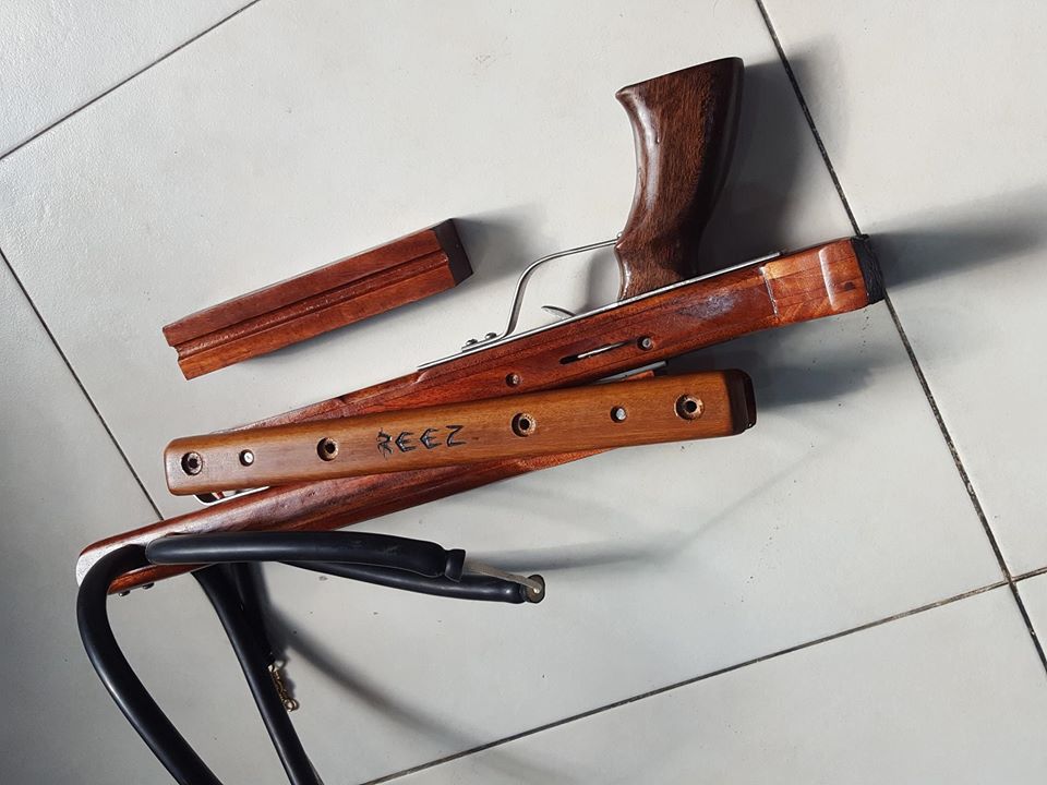

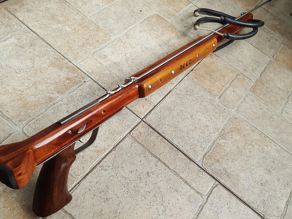

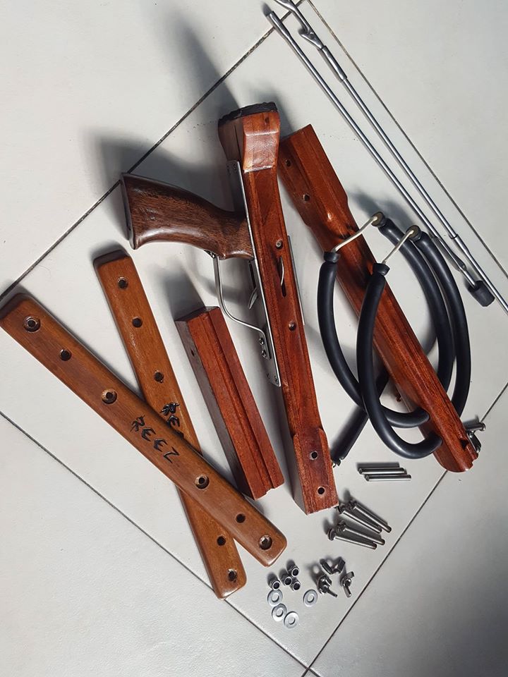

лазая по просторам интернета наткнулся на тоже довольно интересную и как мне кажется довольно простую в изготовлении конструкцию разборного арбалета. видимо автор также предпологал изменять и длинну ружья в зависимости от потребностей
https://www.facebook.com/60215745655184 ... 054179373/
если бы у меня небыло алюминиевой трубы я возможно бы делал такую конструкцию

да, греки определенно не пожалели железа, плюс на этом механизме есть регулировка хода спускового крючка маленьким болтиком, на фото помоему этого не видно

... наткнулся на тоже довольно интересную и как мне кажется довольно простую в изготовлении конструкцию разборного арбалета. видимо автор также предпологал изменять и длинну ружья в зависимости от потребностей
Конструкция хороша своей простотой! Но изменения рабочей длины не вижу, только разборность под перевозку в малый чемодан. (и триггер поменять на реверсный...)

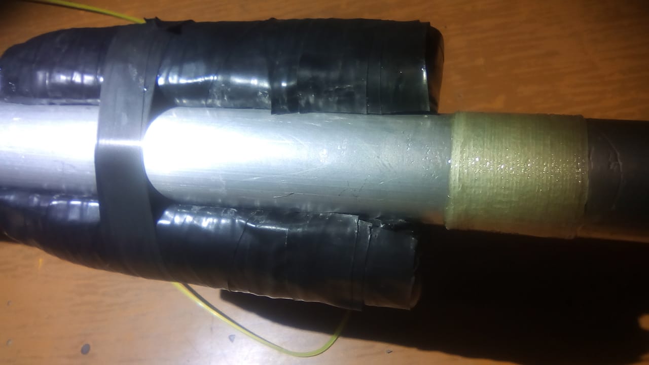

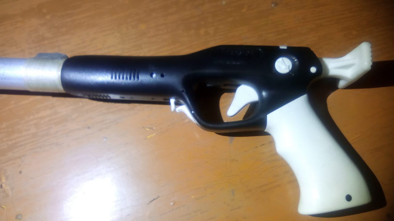

СообщениеДобавлено: 05 янв 2020, 21:35
этот пост не про разборное ружье
а про то как достаточно просто и достаточно дешево просто ружье собрать из комплектующих
ружье будет под гарпун 6.5 и одну 16ю тягу
сетап в принципе вполне достаточный и рабочий
плюс каких то особых требований к суперкрепкости деталей нет
бютжетная ручка с доставкой из одного интернет магазина по распродаже обошлась чуть больше 1200р
труба 200р за метр АД31 наружка 28 стенка 1,2 мм. конечно лучше бы АМГ , но есть только AD31 и он также считается карозионно стойким. опыт использования этой трубы у меня имеется, за несколько лет пока ниче не сгнило.
единственно что я не сталбы делать длинну этой трубы более 120 потому как как будто на руку чрезмерно на мое имхо прогибается.

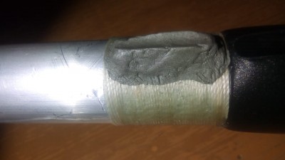

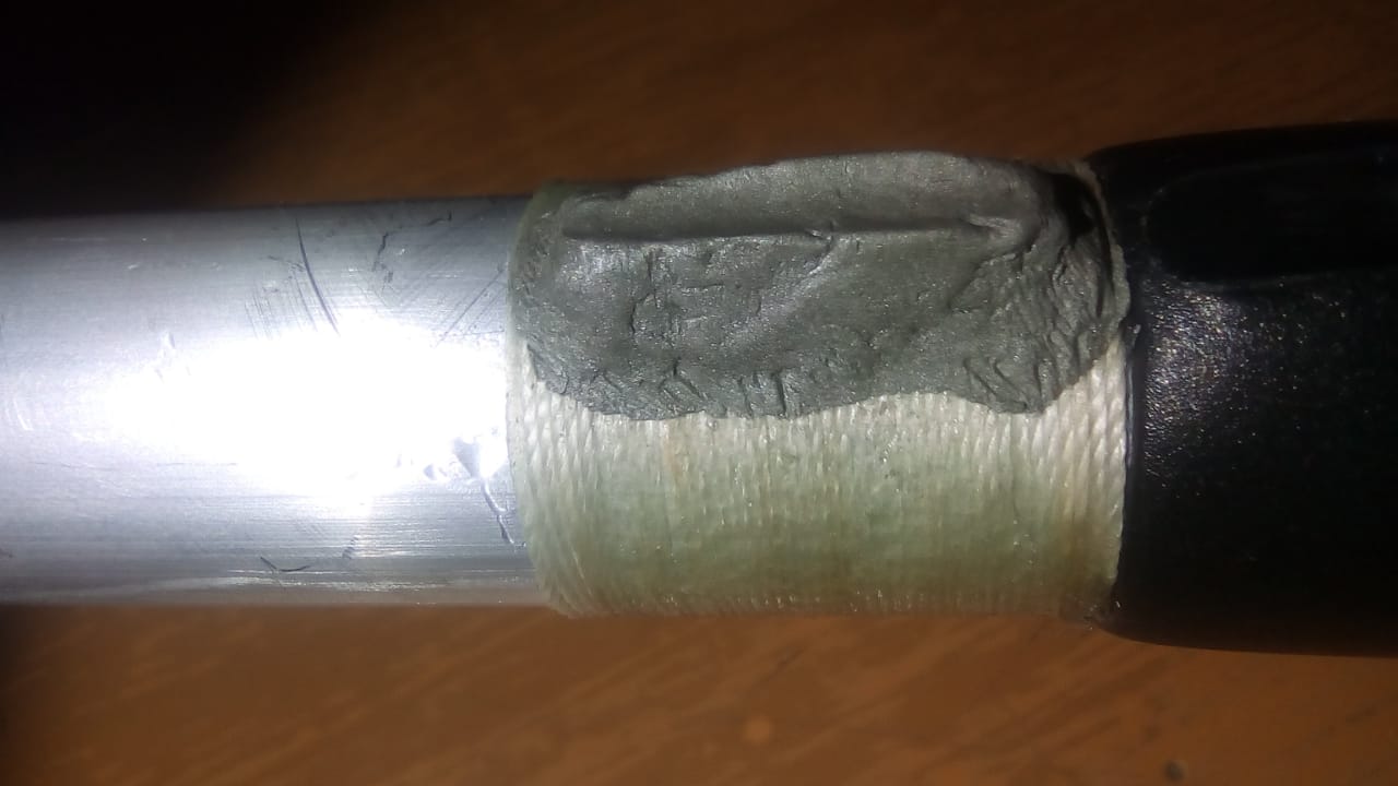

собственно сама сборка - герметизирую трубу пробковыми пробками из под шампуса - благо после нового года везде валялись
втыкаю трубу в ручку
и далее с помощью капроновой нитки и эпоксидки наматываю основу под сегментную направляйку.
сверху металопластилин
направляйка готова. по этому принципу сделаю и голову
потом сделаю направляйку покрасивше - отформую поровней и покрашу балончиком. на данный момент это предварительно поймать высоту столбик. с этим впринципе все просто
пару слов про поплавок - тупо из затирки и изаленты.. все - весь рассказ.. работает отлично
я подумал что это было бы логично убирать и вставлять среднюю часть :?
дырки в боковухах только настроить и все дела
