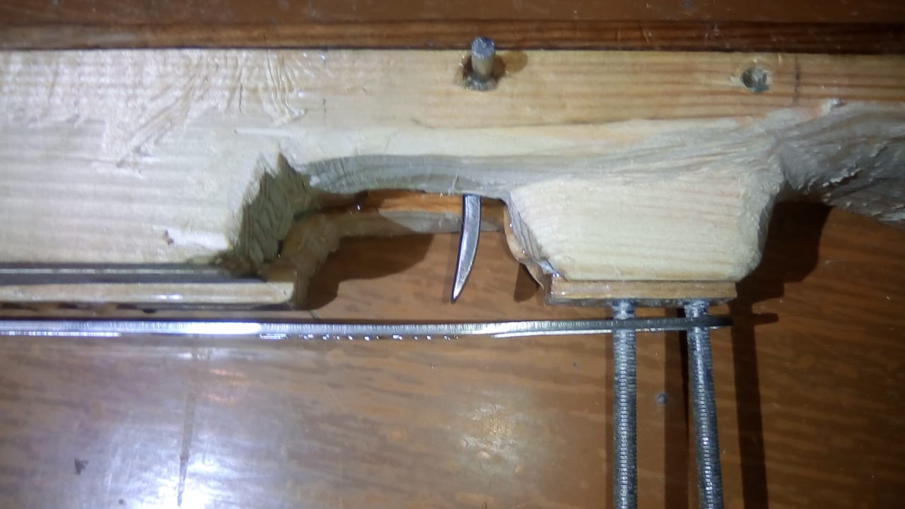

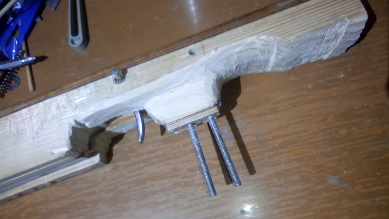

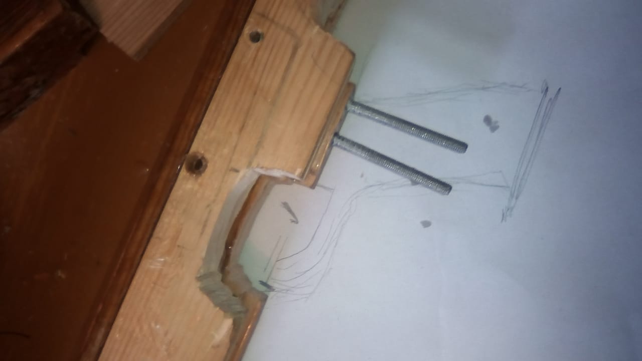

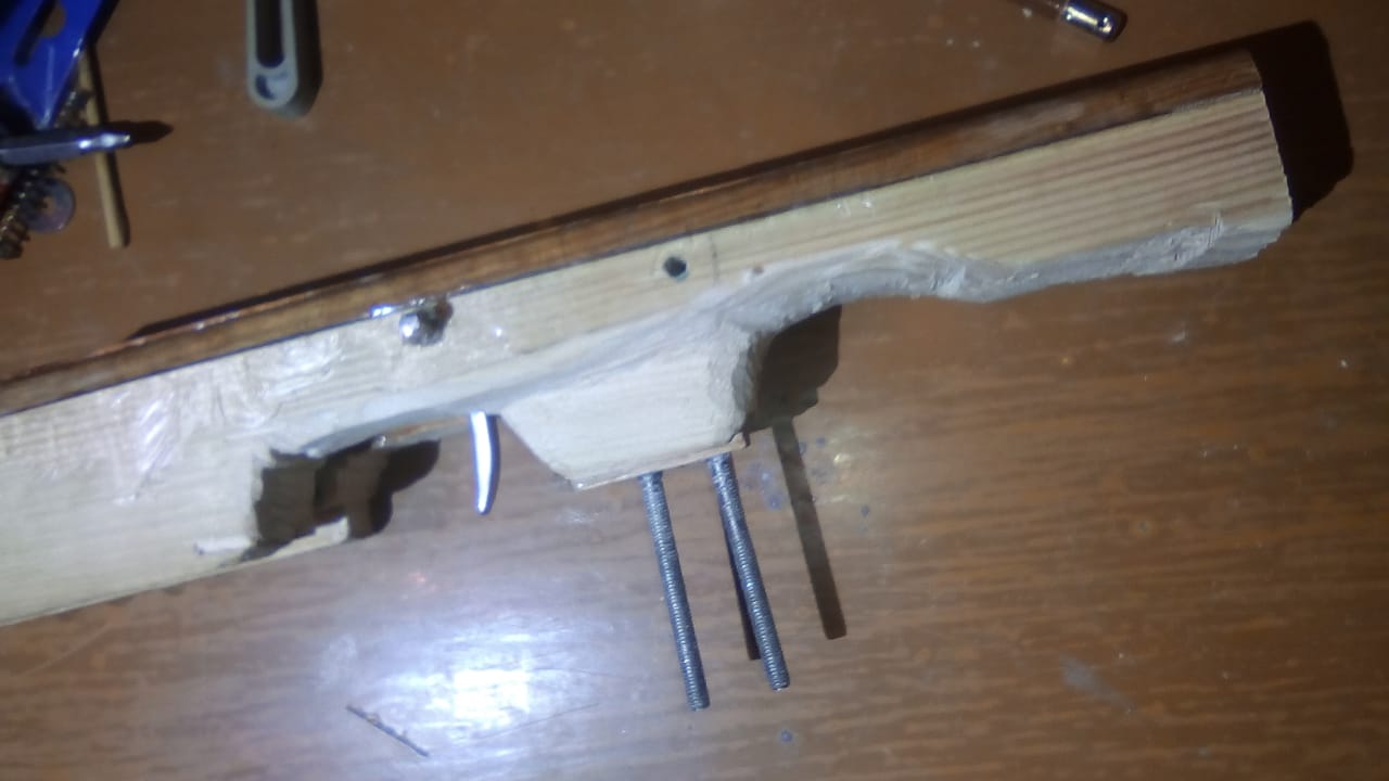

значится так - начал делать ручку
взял два длинных болт на 5мм - такие были - удачно
и вклеял их в ружье
шляпки болтов поднял(с помощью деревянной проставочки и обильно залил клеем) почти в самую коробку триггера. шляпки падать шепталу не мешают

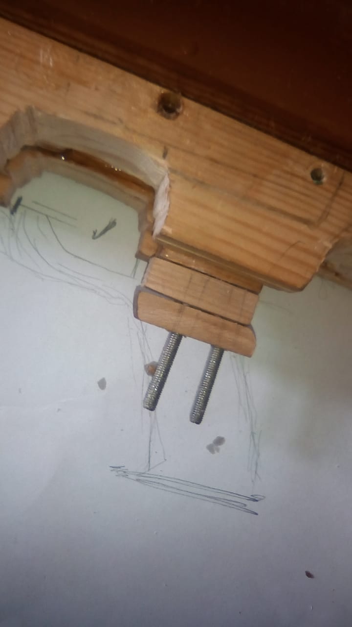

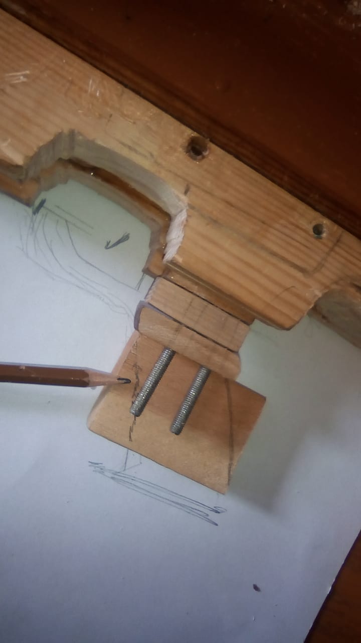

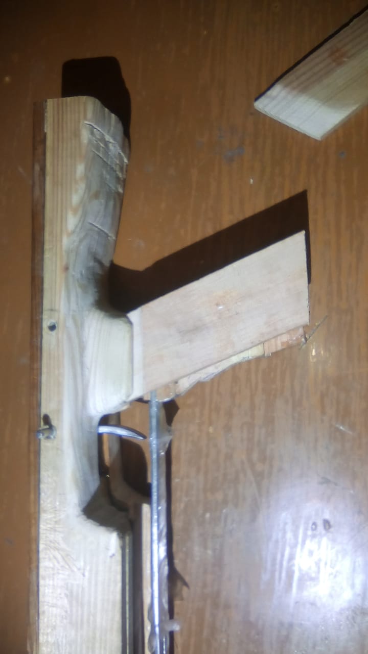

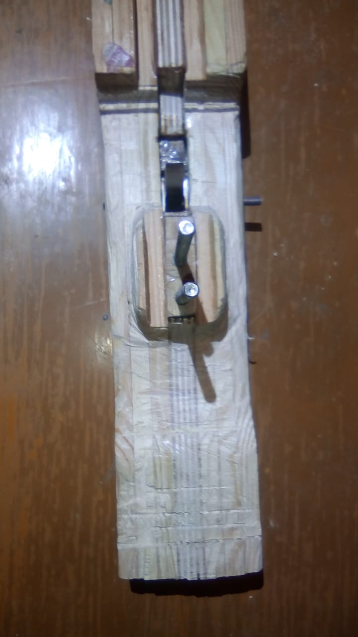

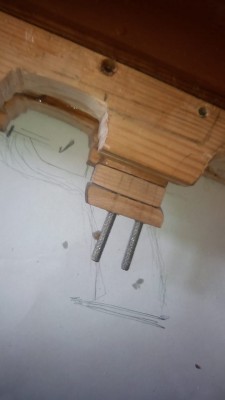

идея в общем пока такая - набрать сегментами форму рукояти - типа как на ножиках, а далее прилепить по бокам две накладки с вертикально направленными волокнами древесины
а потом обернуть все это дело стеклотканью с захватом бареля
до накладок пока не дошел, выпилил пару сегментов и устал
сегменты пока не клею, потому как появилась идея сделать мощьную спусковую скобу. завязана она будет на те самые болты - один или два - пока незнаю .
мощная широкая скоба по задумке должна будет добавить прочности конструкции рукояти

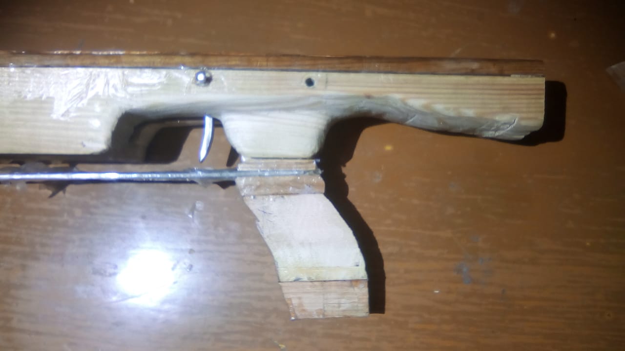

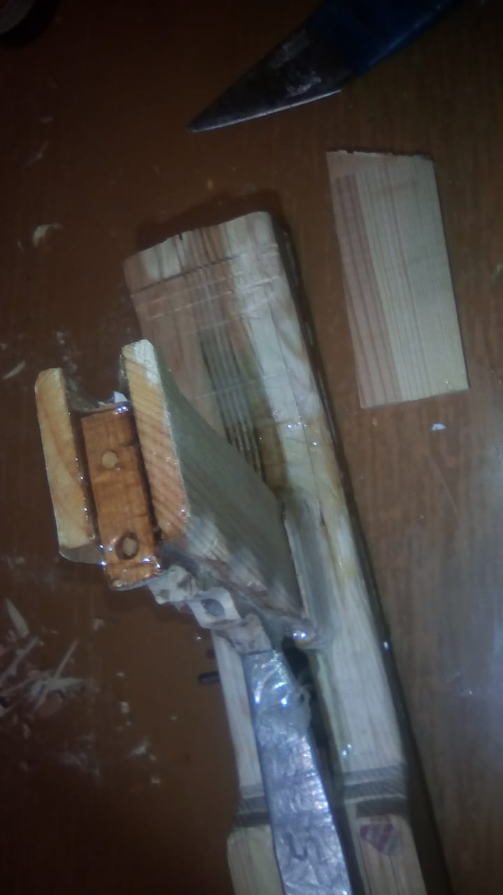

постругал ножичком сегодня маленько ручку, и задник отпилил
чета вроде начинает проглядывать

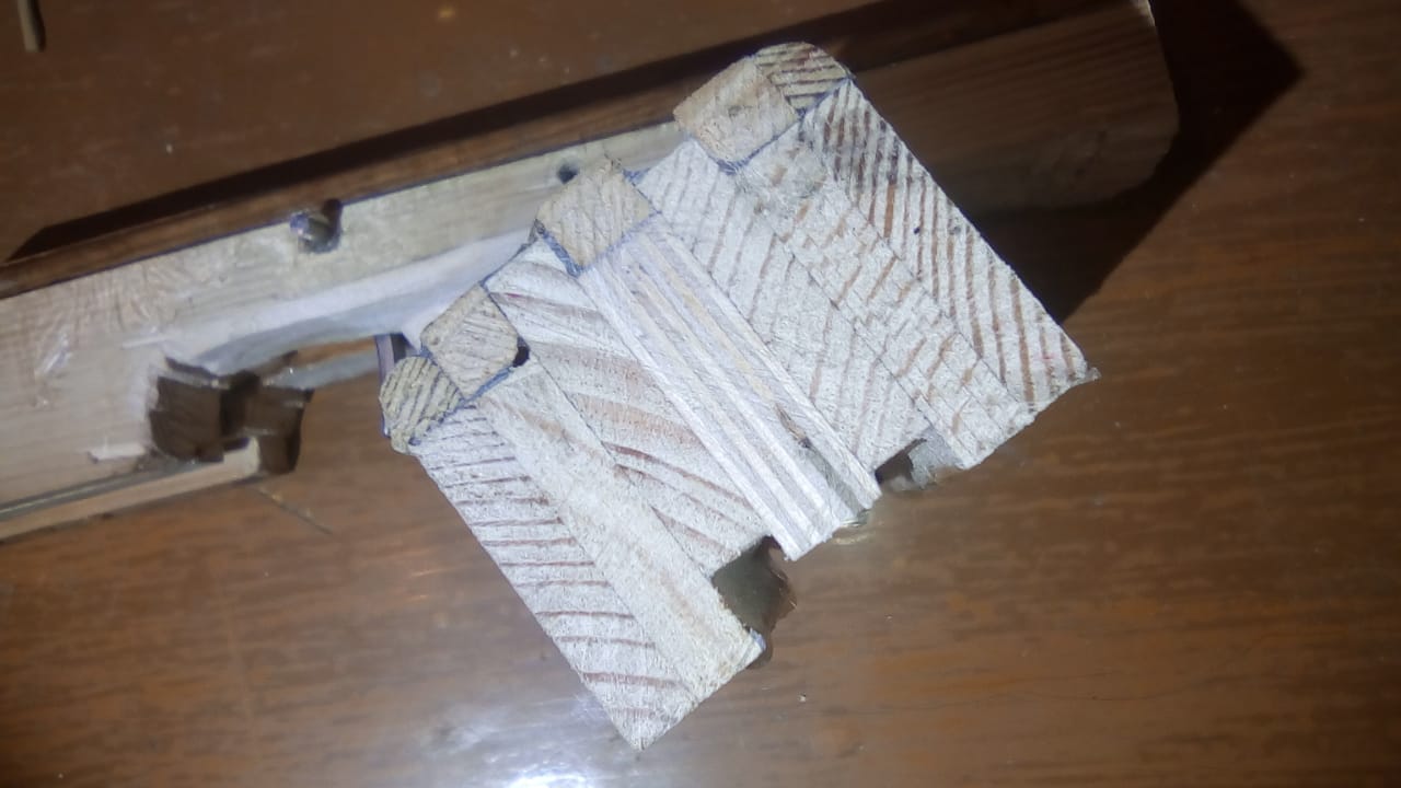

вот какая структура спила
8e3408c1-5f18-4965-913f-1d7d3f925147.jpg [ 72.34 KIB | Просмотров: 7602 ]

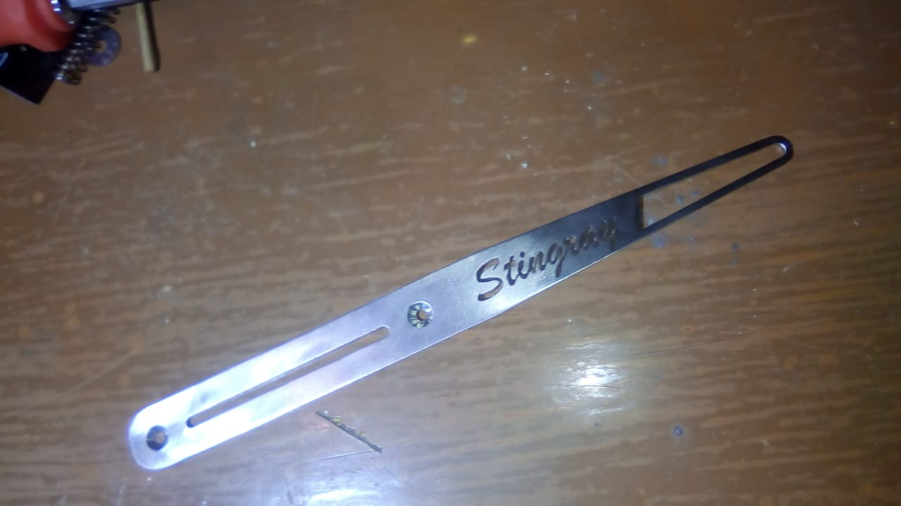

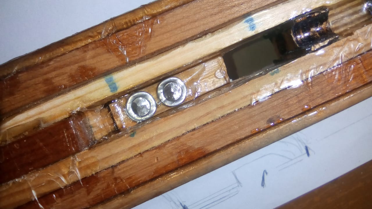

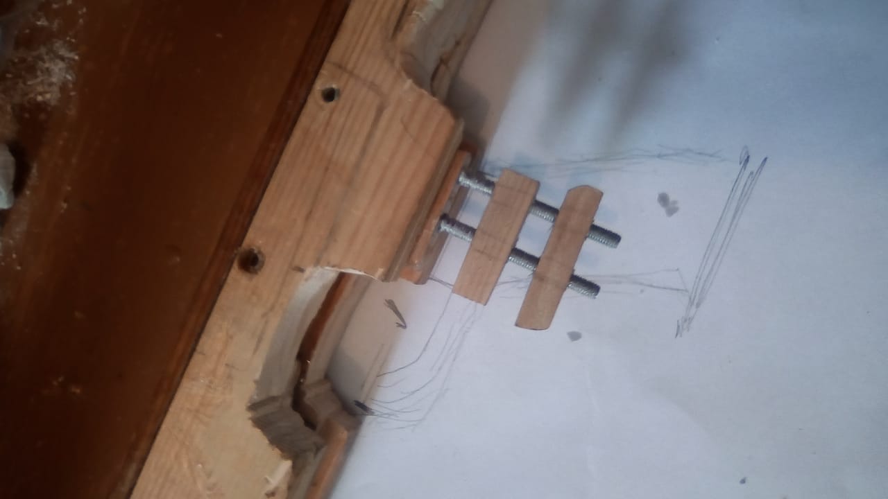

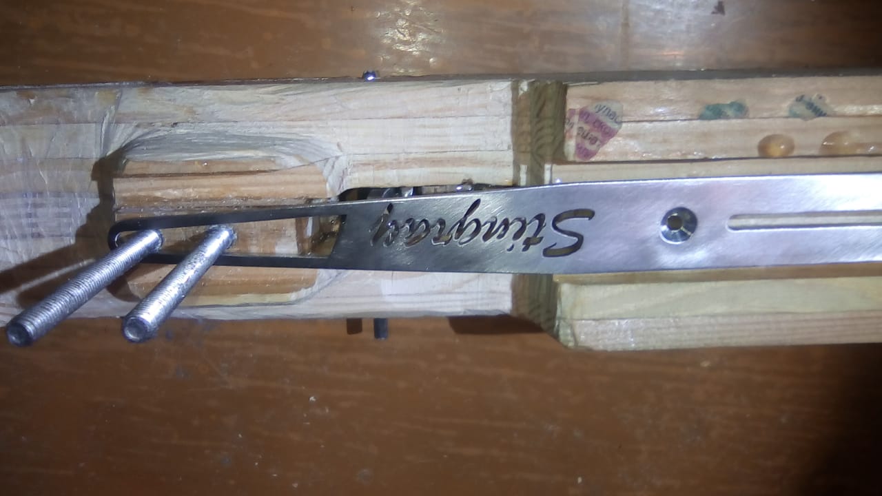

насчет скобы - в комплекте с триггером она была,
мне тут немного свезло
ненадо искать с чего сделать
удачно она становится на болты
буду использовать ее. как на фото или другим концом, дальше видно будет
она не такая мощьная как хотелость бы , возможно потом усилю

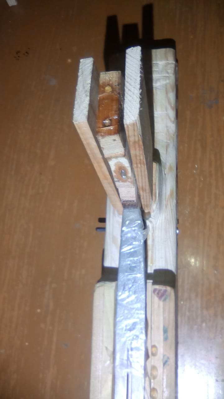

СообщениеДобавлено: 27 апр 2019, 16:55
форму ручки собрал
скобу на болты надел
все вместе склеял - высохло
получилась некоторая основа
теперь выточил щеки - приклейваю их на эту основу
именно щеки я буду обтачивать для придания окончательной формы рукояти
чета меня уже самого эта рукоять утомила. много возни с ней.. но куда деваться - я же писал что рукоять самая моя нелюбимая часть...
надо бы уже с ней побыстрей закончить
даже не уверен дойдет ли дело до обмотки стеклотканью - вроде пошатал подави - вроде крепенько пока.. поглядим ..

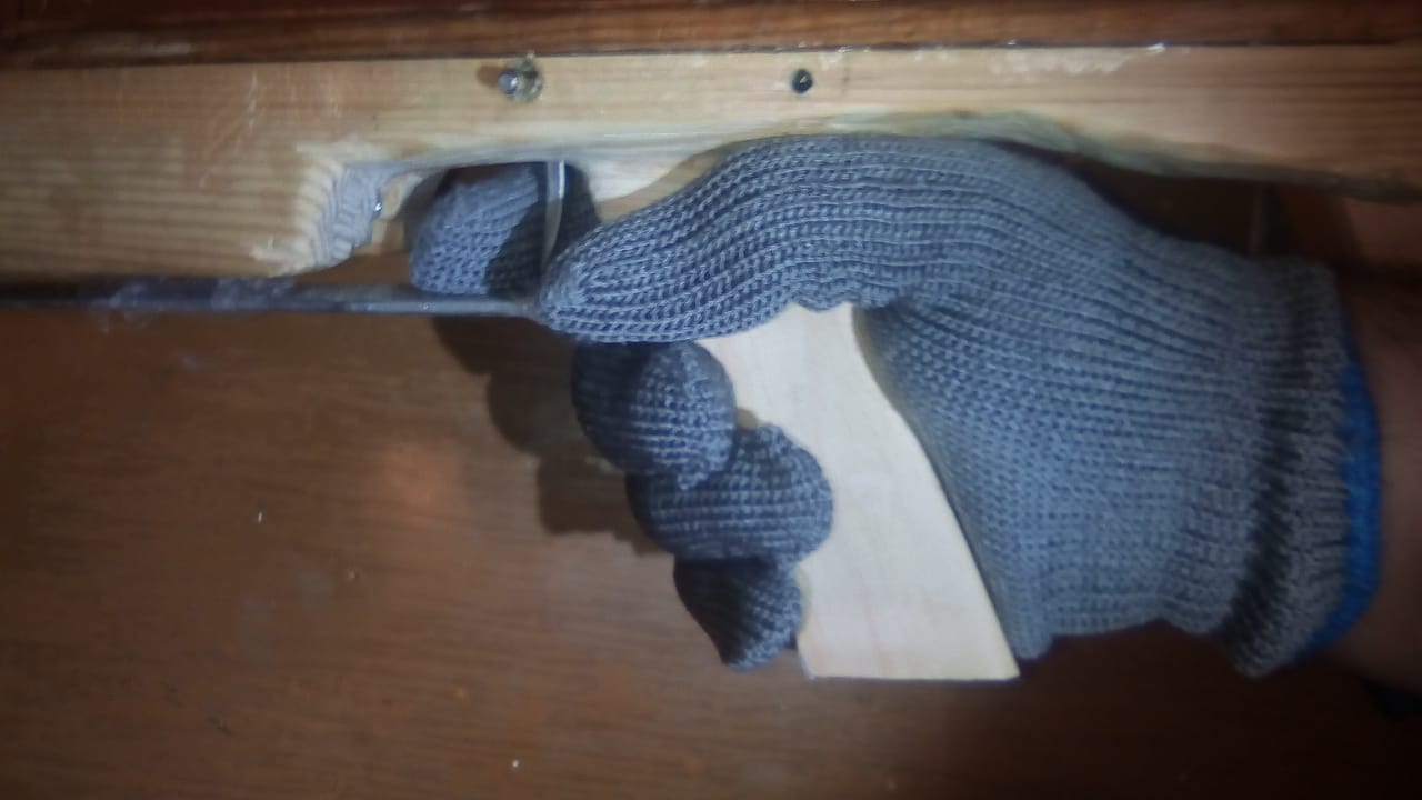

кароче обстругал ручку
оставлю так
честно скажу получилось не так как хотел но тоже нормально,
руке во всяком случае в полне комфортно и с наклоном получилось
посколько ружье летнее - то стругал под руку в перчатке хб,
разметил между пальцев карандашиком с обоих сторон и сделал выборки, где мешал0- подточил и все дела

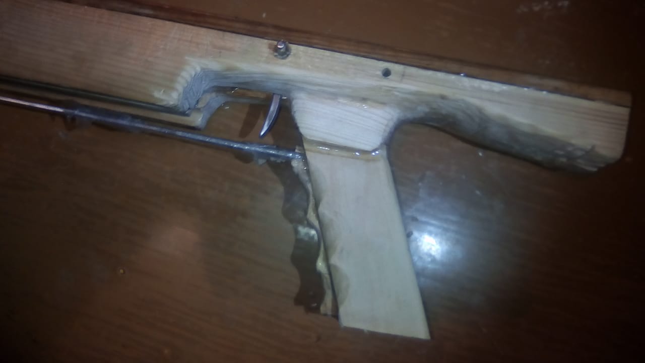

СообщениеДобавлено: 30 апр 2019, 15:49
точить больше на ручке ниче не буду
но обмажу сейчас эпоксидкой. а когда засохнет залеплю все косяки металлопластилином
потом покрашу с балончика
сидит как мне кажется досточно крепкопошатал отдуши - не отвалилась
поэтому обойдусь без стеклоткани
