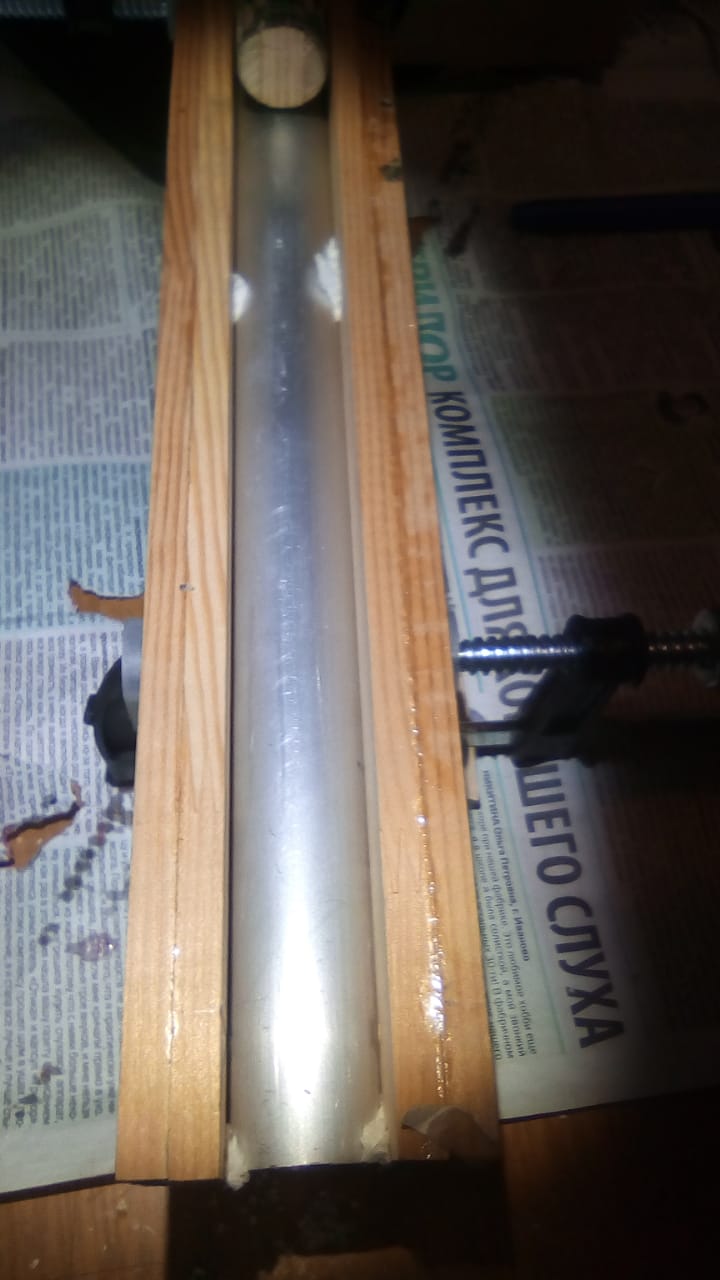

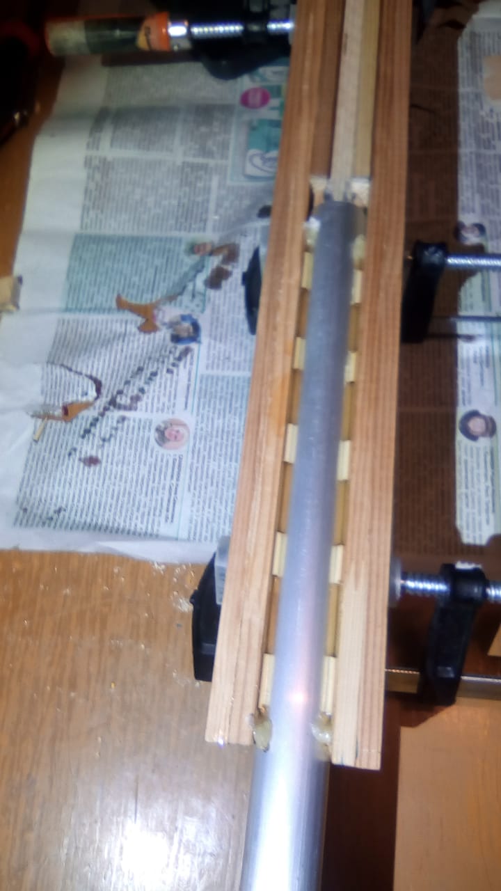

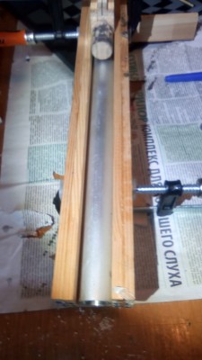

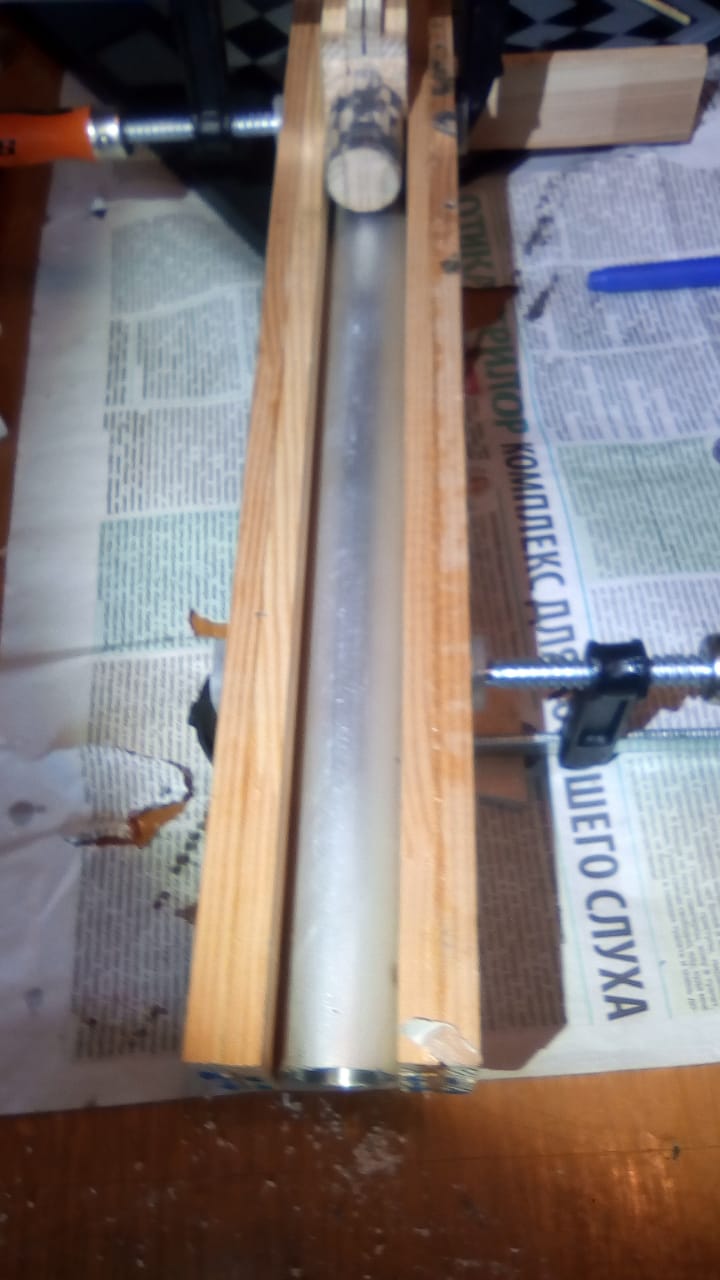

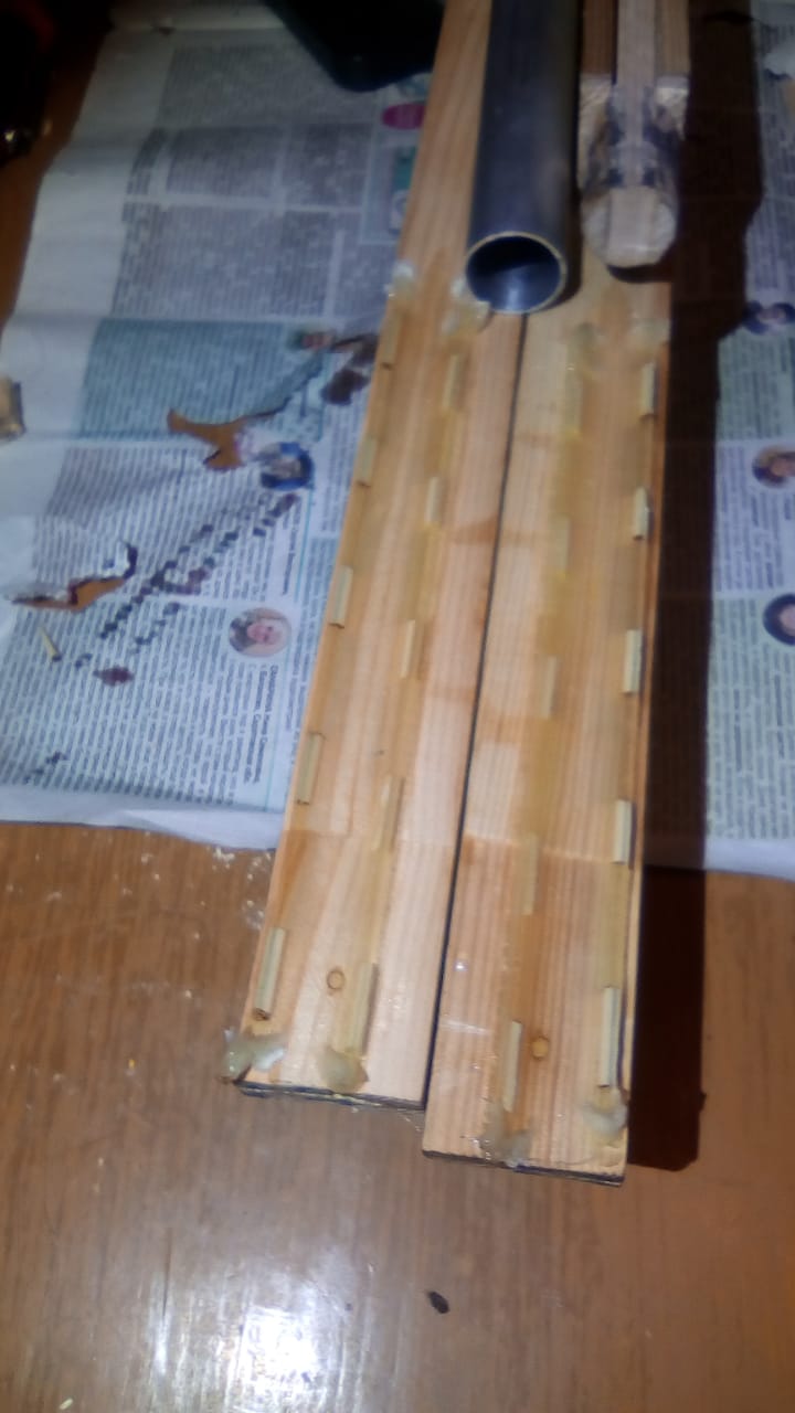

решил пока ручку отложить , за ней нужно идти на клумбу, а пока решил немного залить эпоксидкой щель между трубой и деревяшкой
уложил трубу ровно паралельно рейкам
края заткнул бумажками
f0b2704c-da5f-43c3-9806-7720bb42fa46.jpg [ 74.66 KIB | Просмотров: 6433 ]
596cc96b-1792-4cc2-98a6-be0213dfb4ad.jpg [ 70.74 KIB | Просмотров: 6433 ]
СообщениеДобавлено: 16 мар 2019, 13:24
зачем это нужно...
по задумке это облегчит сборку
труба будет сидеть заведомо прямо меж реек
при последующем останется подогнать только одну плоскость (вертикаль)

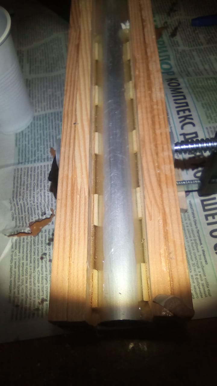

залили клей
и для крепкости еще туда плочки утопил ( шпажки для шашлычков)
когда присохнет переверну и залью также вторую сторону
надеюсь от алюминия эпоксидка отскочит....

СообщениеДобавлено: 16 мар 2019, 23:52
1 чтобы было как надо, надо было закидать немного резаного стеклОВОЛОКНА в эпоксидку перед заливкой трубы... было бы много прочнее
2 чтобы труба не приклеилась ее надо было смазать густо слоем кускового мыла предварительно намылив руки , и дав высохнуть

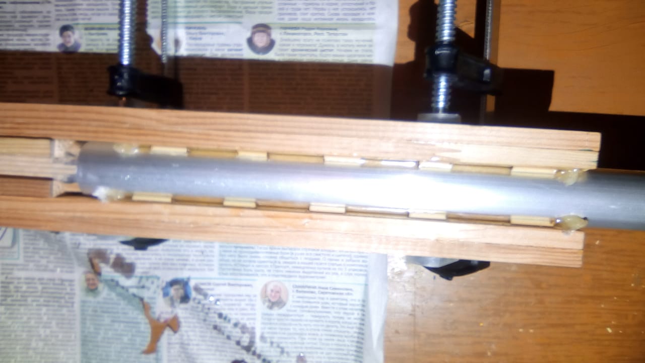

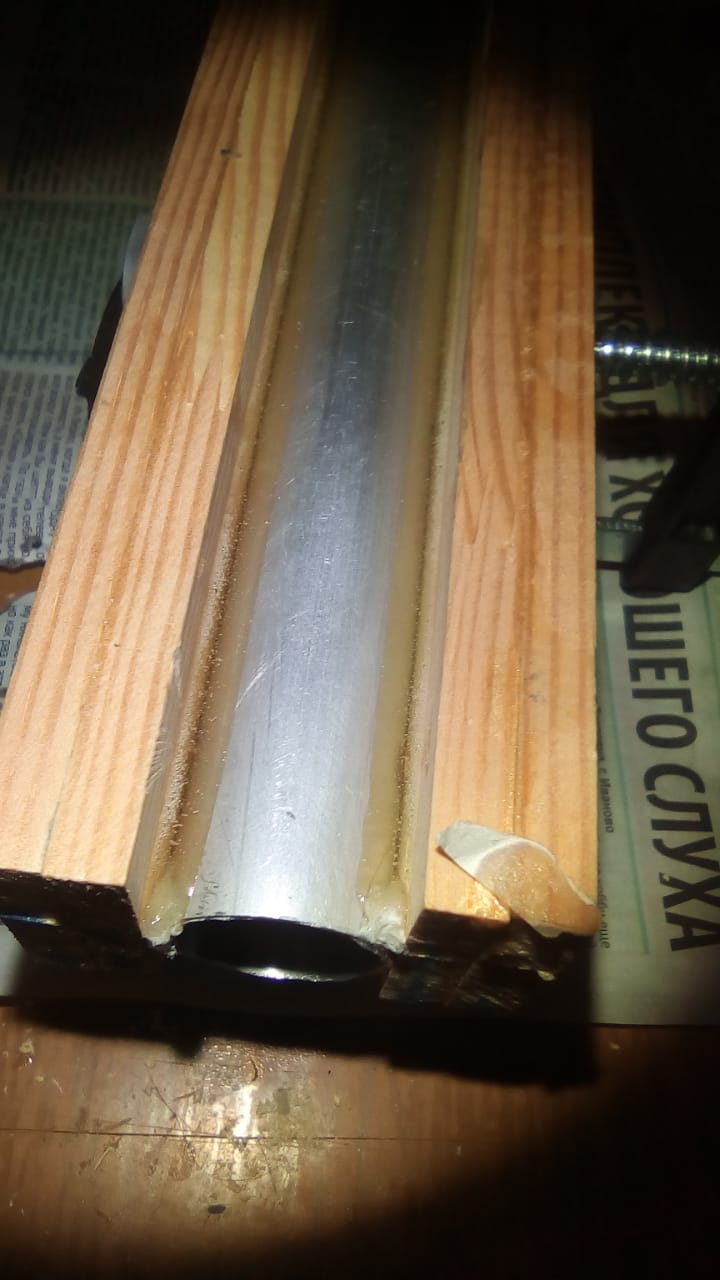

СообщениеДобавлено: 18 мар 2019, 16:39
клей высох
получились две половинки с направляйками
ну чтож, попробуем это все примерить друг к другу
все вышло как нельзя лучше
почти готово ружье ;)
однако теперь самое интересное. теперь придется крепко думать как реализовать замок - способ фиксации трубы между реек
у меня есть несколько вариантов
самый простой тупо болтом - всем хорош, но мне бы не хотелось иметь в этом месте такого рода нагрузку
наверно буду думать в сторону какого то хомута...

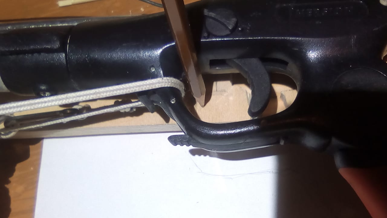

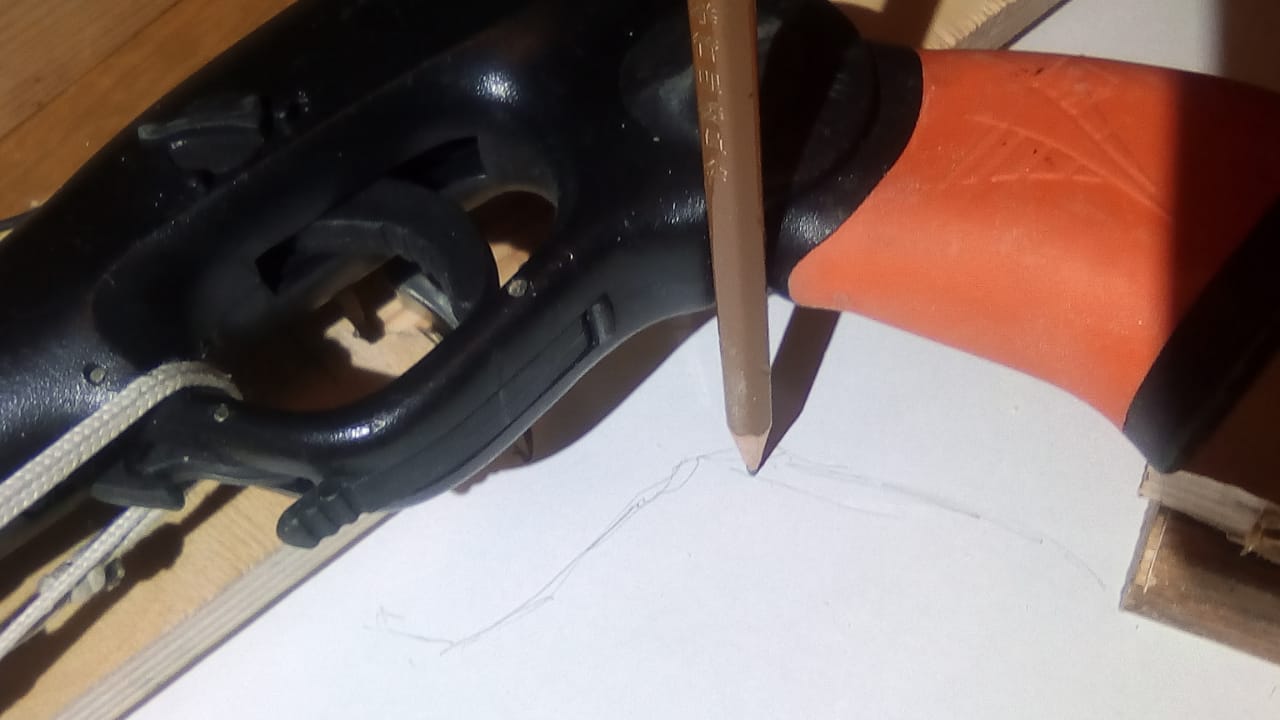

СообщениеДобавлено: 22 мар 2019, 20:50
пока все еще склоняюсь в сторону хомута
наверно буду делать его с помощью стеклоткани с эпоксидкой , намотанной на рейки
стеклоткани подходящей плотности у меня нет, поэтому в ближайшее время планирую посетить теплотрассу, может там удастся оторвать кусочек...
ну а пока стеклоткани нет надо подумать про ручку
какой она будет формы
долго думать над этим я не буду

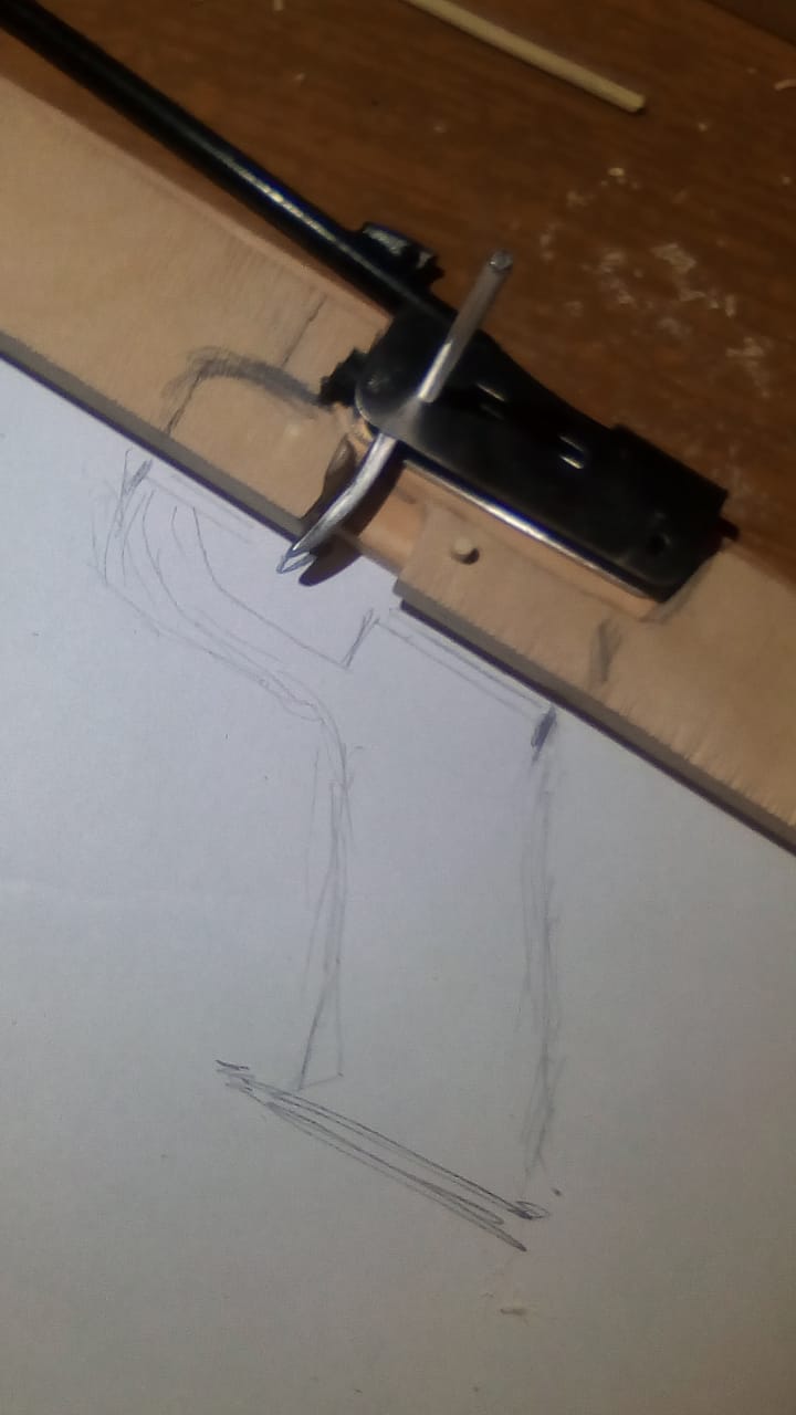

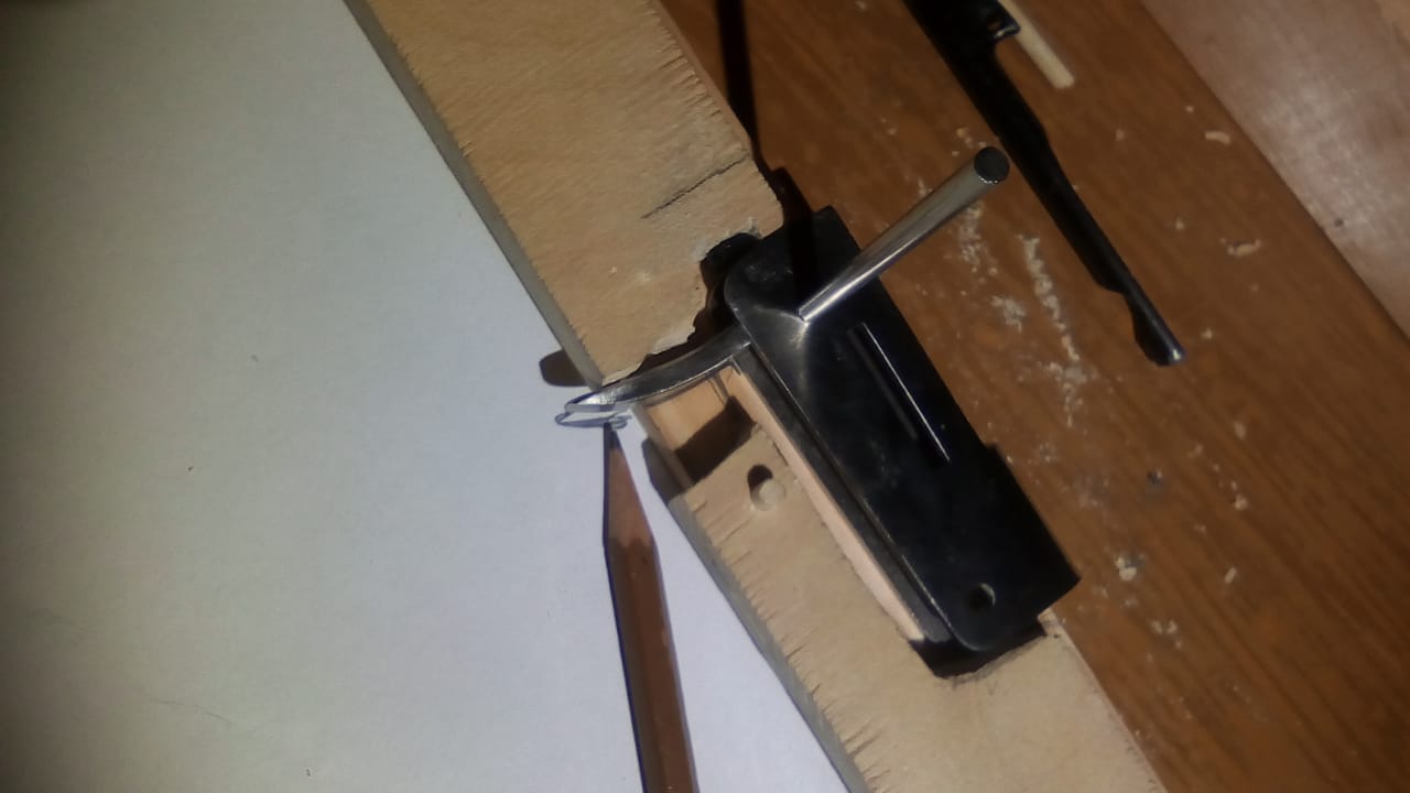

просто возьму ручку своего рабочего арбалета с уже привычным удобно подобраным и отрегулированным углом
за образец.

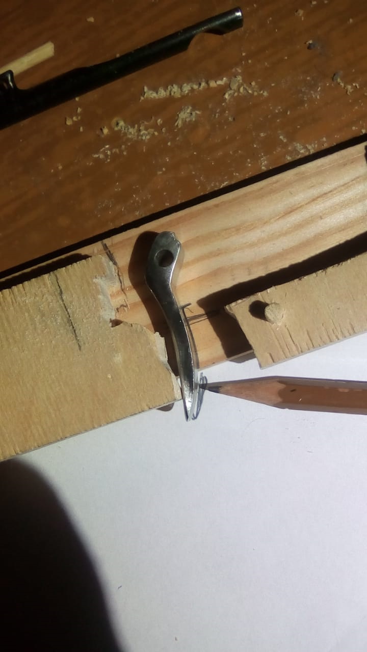

но сперва отметим положение спускового крючка. ведь плясать придется от него
2c2a936c-fa81-4da9-81a9-9baba7d4557d.jpg [ 49.56 KIB | Просмотров: 6247 ]
5a13a565-3ca1-4faf-aa55-894711409056.jpg [ 116.72 KIB | Просмотров: 6247 ]
310b21cb-2312-401a-8ea7-fb6141b97ef4.jpg [ 73.41 KIB | Просмотров: 6247 ]
СообщениеДобавлено: 22 мар 2019, 20:55

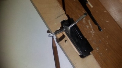

потом просто наложил ручку - образец сверху заготовки совместив крючки, и обвел
по получившемуся контуру и буду делать рукоять
