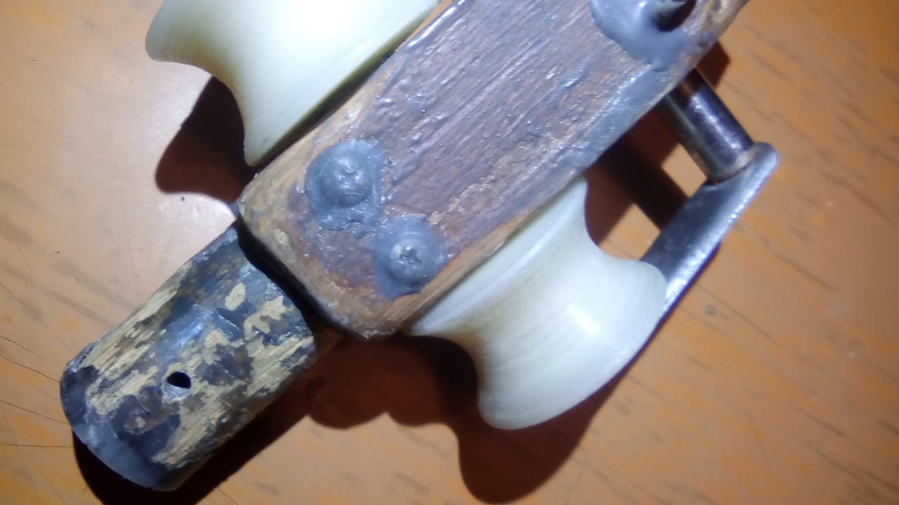

небольшая переделка головы классического арбалета в инверторную
возможнось вернуть все обратно сохраняется
как обычно все бютжетно и доступно
как обычно минимум инструментов
как обычно на коленке

По бюджетности все отлично, сомненья есть, что при нагрузке инвентора голова арбалета выдержит, не развалится в работе. И V-образные пазы в роликах под трос желательно переточить под U-образные, чтобы трос не терял скорость. *DRINK*
конечно, наверно было бы правильно делать U-образные пазы
но практически я делал и U-образные и V- образные и даже П (на фото) образные и не заметил разницы никакой
поэтому остановился на относительно широком свободном V, в нем веревку не закусывает, просто потому что мне так проще *DRINK*

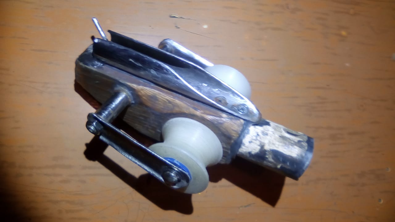

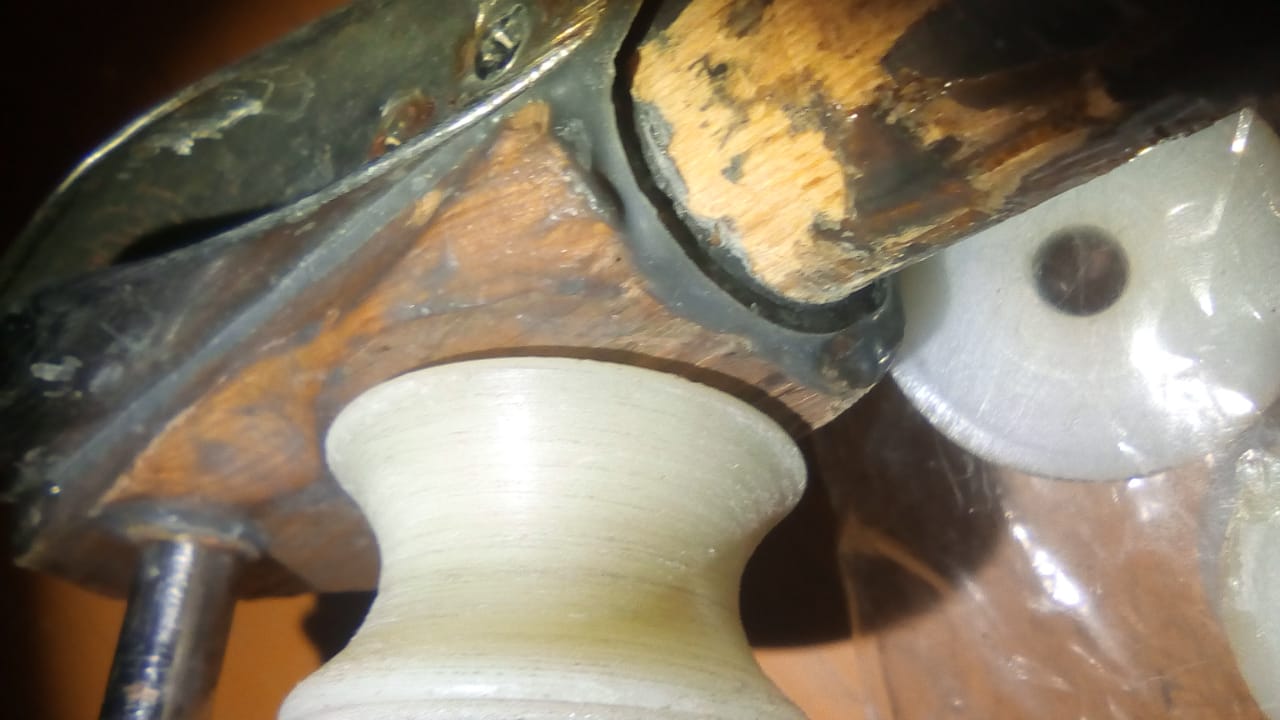

что вы такое говорите , как оно развалится !?!? это же дуб!! мореный!! или ясень, точно незнаю...
но в этот раз выбирал деревяху покрепче.
а если серьезно - на фото голова- с ней сезон почти ежедневных охот, без каких либо признаков износа или растрескивания
сделана из первого попавшегося куска толи елки толи березы, из чето очень мягкого и трухлявого и пересушено-рассохшегося. чето другое искать было лень, надо было дейсвовать быстро тем что есть под рукой пока было желание чета делать..
и я даже немного опасался что она развалится и на всякий случай вкрутил два шурупа на эпоксидку перпендикулярно оси роликов, чтобы волокна не расслоились. и как видим все очень даже расчудесно с этой головой! *YES* *DRINK*
