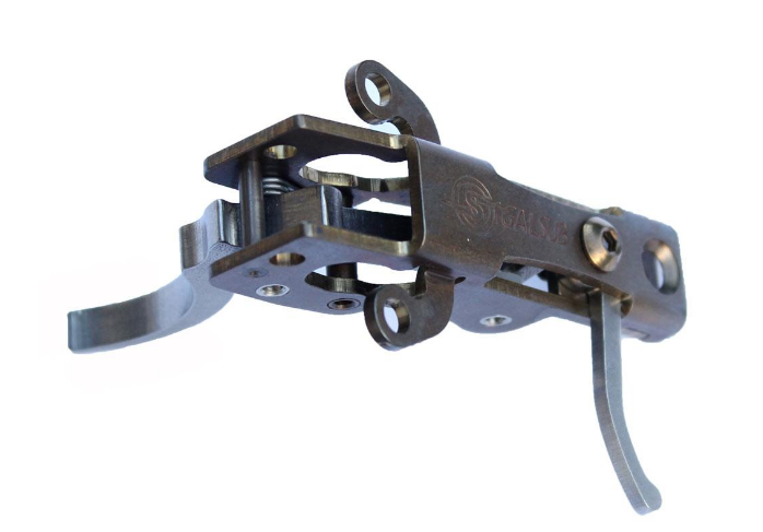

СообщениеДобавлено: 30 мар 2018, 21:21
TAYGA писал(а):
Насчёт установки триггера, кажется должен быть более лёгкий способ...
Где-то читал... а может это касалось самодельного триггера... забыл... *SCRATCH*
разумеется если в наличии такой триггер , то все еще намного проще
Opera Снимок_2018-03-31_031910_www.scubastore.com.png [ 170.59 KIB | Просмотров: 6686 ]

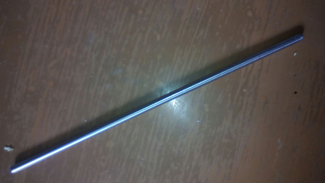

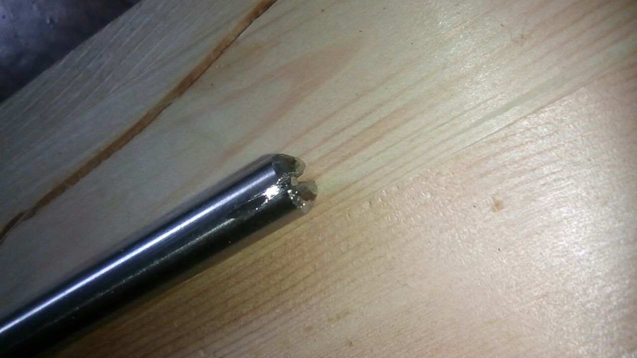

перед установкой тяги дистанционного спуска, я ее решил немного доработать,
сверлить не хочу, варить нехочу.
для этого в ней ножовкой нужно сделать пропил, в который бы поместилась проволока
389a5b99-c5b8-4dbc-b114-e6d54bc3adae.jpg [ 64.87 KIB | Просмотров: 6547 ]
a286c0e5-1b9a-40e1-9591-48c14f5d2fa4.jpg [ 96.32 KIB | Просмотров: 6547 ]
3c1f40c6-3c32-41d7-a01d-891f178c0432.jpg [ 58.53 KIB | Просмотров: 6547 ]

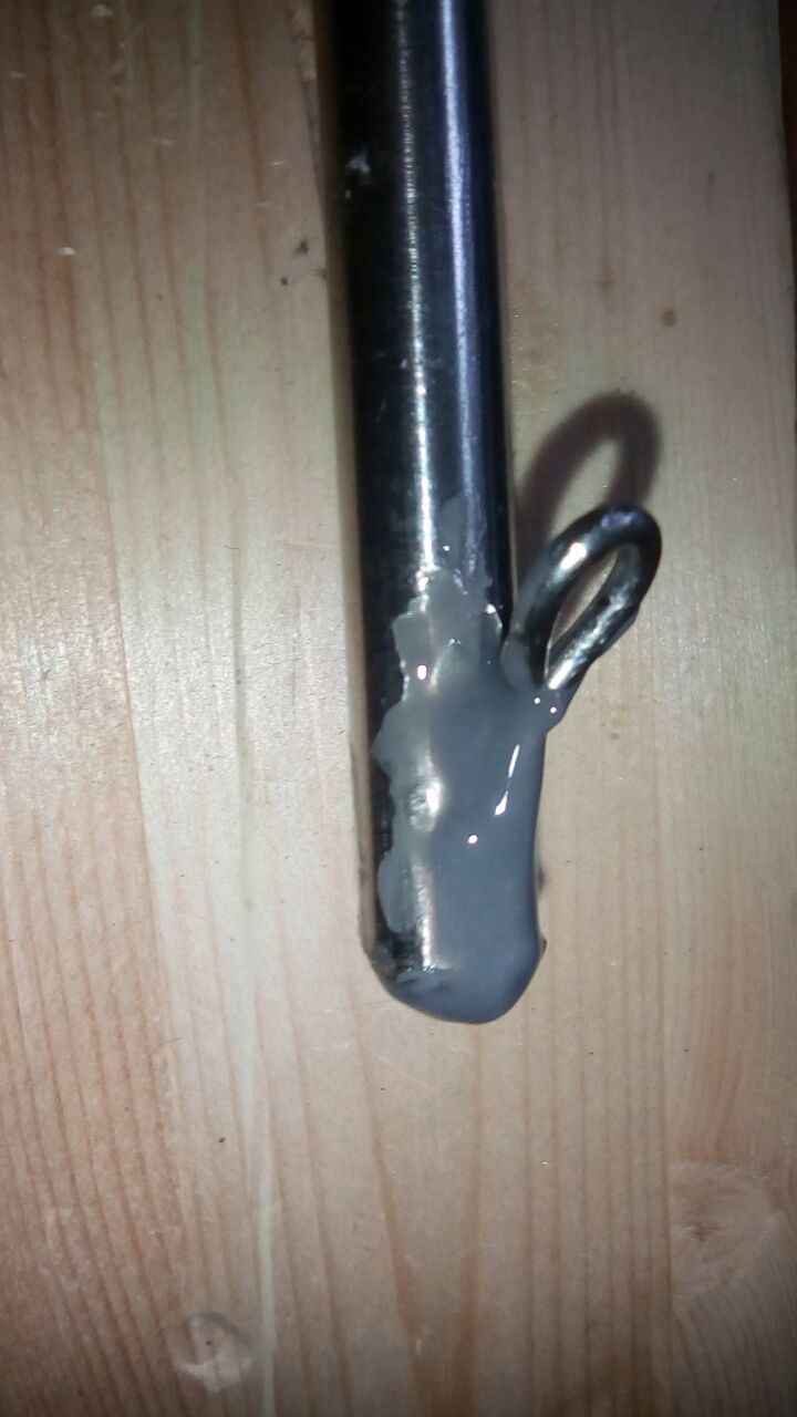

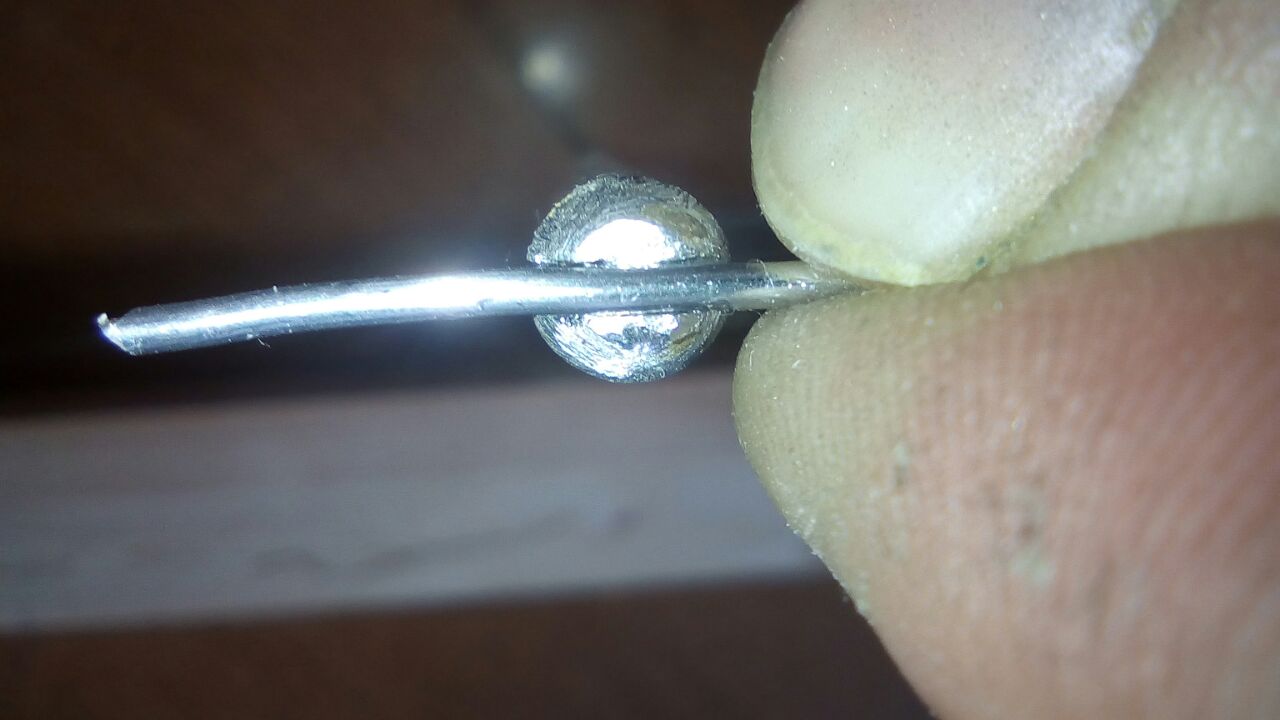

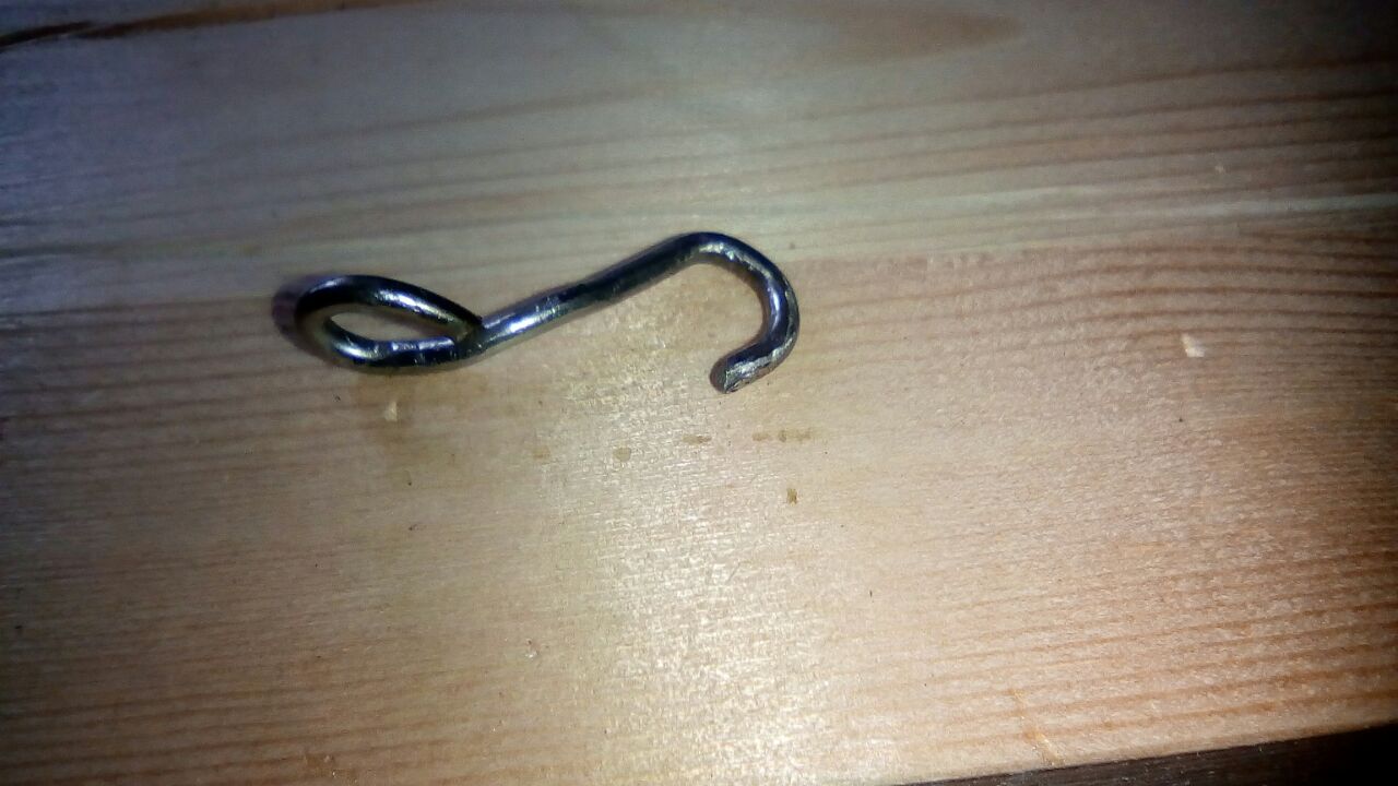

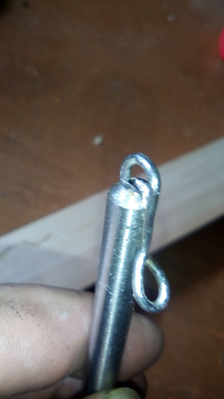

СообщениеДобавлено: 01 апр 2018, 14:43
потом проволоку загнуть как на фото и вставить в пропил в тугую
а для верности еще обмазать эпоксидкой
e14a5c20-9f94-4ea2-8450-41d0f2788c90.jpg [ 87.49 KIB | Просмотров: 6546 ]
4bb2f084-e721-4a3a-b598-3e6735840e1e.jpg [ 64.69 KIB | Просмотров: 6546 ]
1f2eb0f7-a617-4611-8360-95eaf9c4c739.jpg [ 107.82 KIB | Просмотров: 6546 ]
