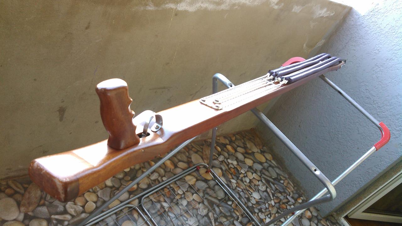

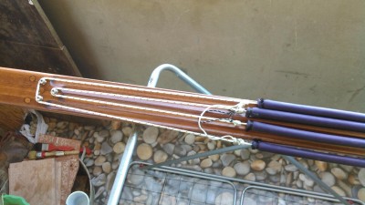

Обратная сторона роллера.
KIMG0115-.jpg [ 138.14 KIB | Просмотров: 5132 ]
KIMG0113-.jpg [ 139.54 KIB | Просмотров: 5132 ]

Цитата:
а какие резины установлены на вашем роллере? с преднатягом?
Как и советовал "Diky" http://rollerguns.ru/ , спасибо ему огромное, я ставил 16мм резину от сигалСаб, длина резины 70см - максимальный растяг на ружье 230 см. Нижние зацепы находятся от роликов на 1.05м то есть преднатяг получается около 35см - 50 %.
