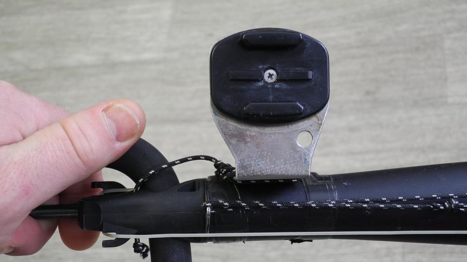

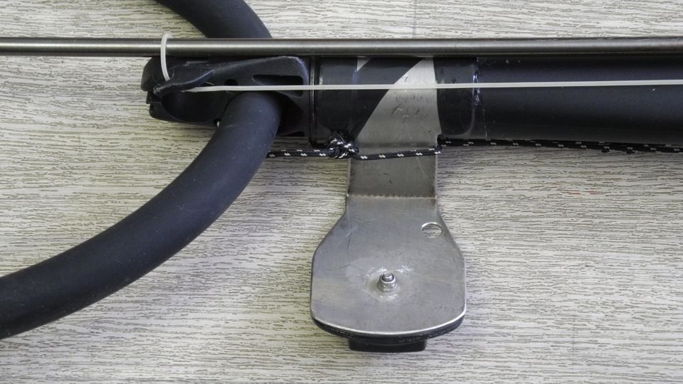

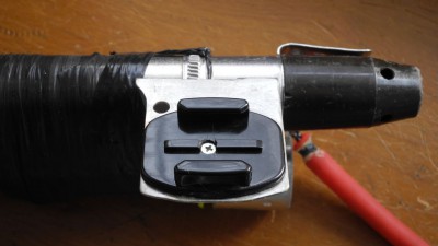

Решил рассказать о том, как я креплю камеру на пневмат и атбалет.
На пневмате камера закреплена спереди. Получаем отличный обзор.
Конструкция ружья позволяет вытащить/вставить гарпун без разрядки пневмата. В этом случае получается картинка без гарпуна в кадре.

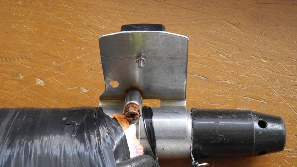

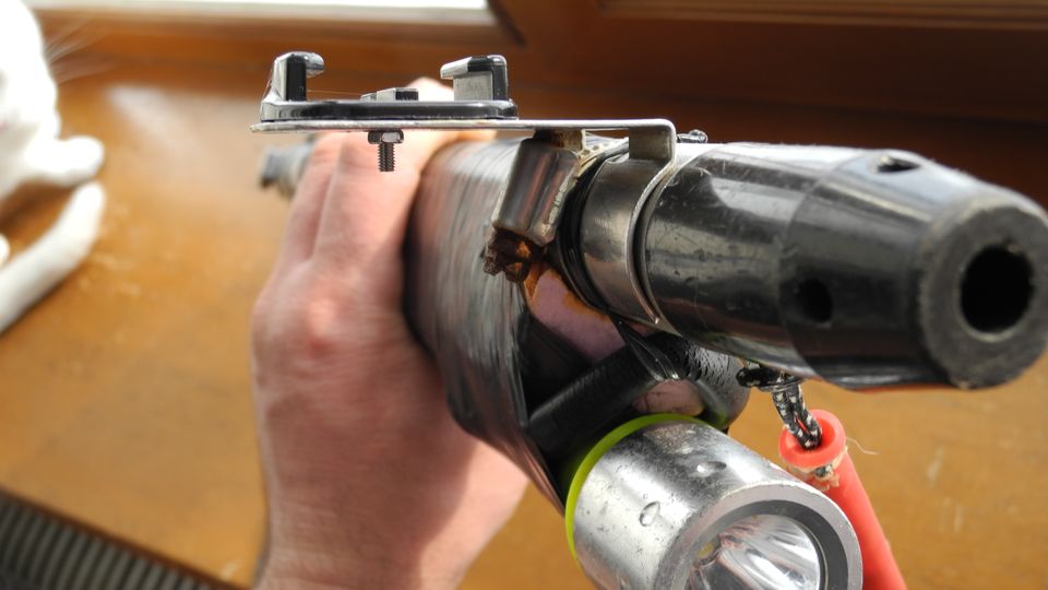

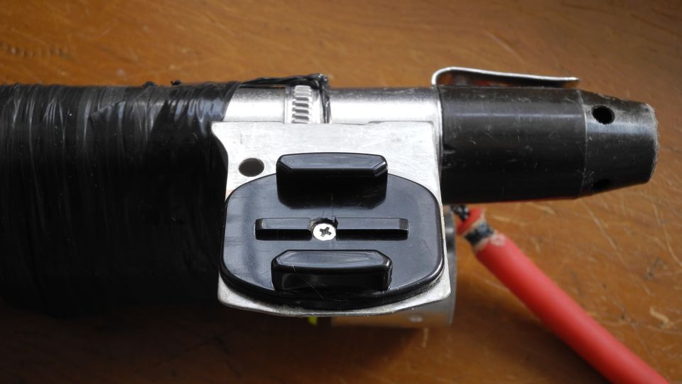

Арбалет Cressi geronimo elite105 с направляющей для гарпуна, в районе головы направляющая исчезает и переходит в трубу круглого сечения. Это позволило в этом месте примотать изолентой крепление камеры.
Камера расположена в перевёрнутом положении, в кадр попадает кусочек гарпуна. При небольшом повороте камеры вниз получается картинка без гарпуна.
Комментарий к файлу: Не доверяя изоленте застраховал площадку шнурком. На самом деле крепление изолентой надёжно.

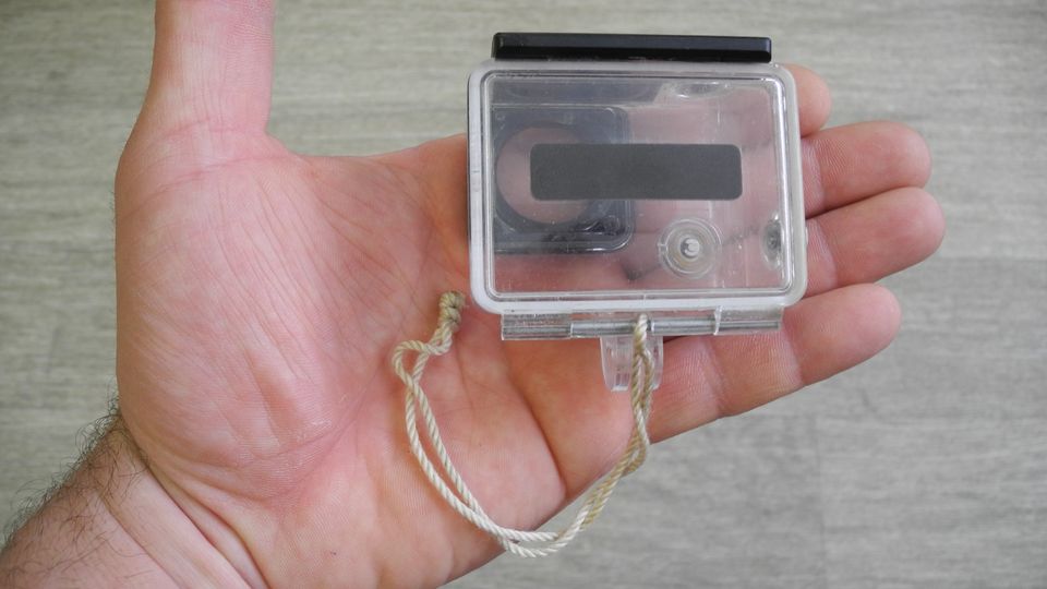

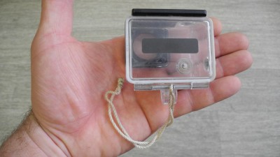

Бокс камеры страхуется к площадке страховочной верёвочкой.
