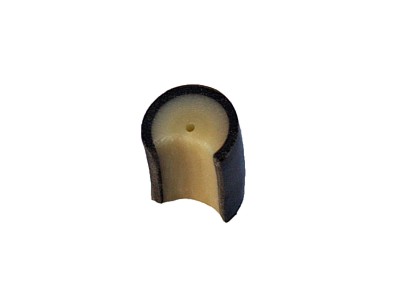

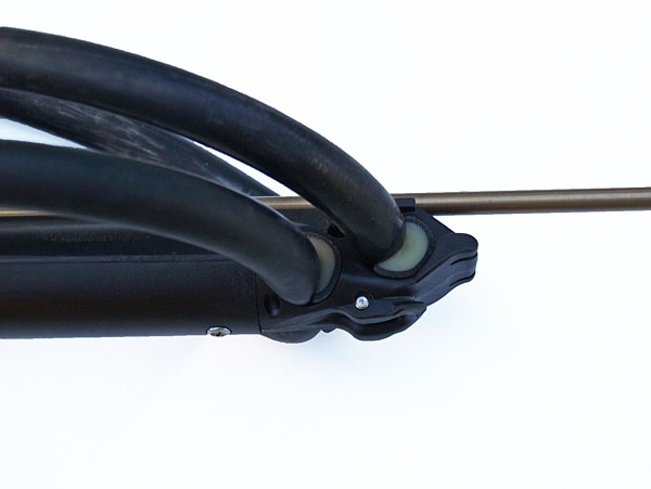

Ни разу не было обидно. Наоборот,безобидная рутинная процедура...чик-и нету...пассатижи,даблконстриктор...делов-то...ремнабор под рукой... так ещё и обрезки отлично подходят для фиксации кольцевой тяги в голове Демки АЛС,да наверное,не только Демки,но любого ружья с отверстием в голове большей,чем диаметр тяг. Фото не моё,но принцип мне очень понравился.Тяга ,выставленная перед охотой,вообще не скользит в голове ,даже мокрая.В октябре проверено в ЧМ. Перед тем,как вставить пробку,тяги надо растянуть.
Д.Л.писал
"Никакая теория не поможет предсказать такое, стоя у прилавка и выбирая себе тяги. Как и что-то исправить потом."
Гораздо чаще,стоя у прилавка,невозможно предсказать,сколько лет тягам,где они хранились и кто их "породил".
Вот "исправить" в смысле "удлинить" полностью согласен. А исправить "обрезанием"-читай выше.

...вот уж точно,сколько пользователей сколько мыслей...я к примеру в месте натягивания через оголовье кольцевик постоянно силиконовой смазкой обрабатываю, да и с центровкой положения тяг вроде не заморачивался удобней когда сами становятся... да и удобно на плечё накинуть,когда тяги проворачиваються во время напр. возни или выхода на берег в волну ... ;)
