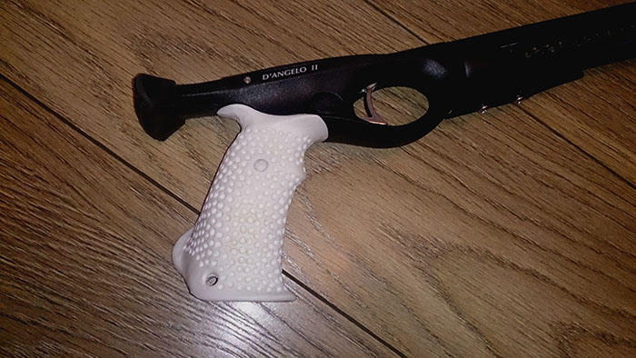

vitaly писал(а):
и так называемая анатомическая рукоять откровенно скользкая и неудобная...
Так ведь можно сделать её не скользкой и удобной под свою руку и свои условия охоты.
К примеру, чтоб не увеличивать объем рукоятки наклейками прорезиненными или полосками водостойкой шкурки, стирающей перчатки, я машинкой с гибким валом (типа дреммер, …бормашинка…) решил проблемку. И чуть чрезмерный задний выступ внизу рукоятки убрал – плотному хвату не мешает, зато, при необходимости дает возможность (10%) в рельефе сделать выстрел и левой рукой для правосторонней рукоятки (и облегчает зарядку). Сезон проверю, если что, можно и герметиком силиконовым потом бороздки заделать для дополнительного трения (хотя, пока думаю, и так хватит трения).

Или можно вот так с рукояткой.
То, какие есть варианты установить brake away я знаю. Просто не пойму, почему производители
не могут добавить такие копеечные изменения. И сразу чудненько превратить свои ружья в ружья
для трофейной охоты (в том числе). А то Rob Allen, видите ли, для трофейной, а Pathos нет...
rukoyat.jpg [ 99.88 KIB | Просмотров: 13114 ]
Нарядно, мне нравится. (в стиле "коготь ягуара" :D )
Думал о таком варианте, но природная лень и объем трудозатрат на усердное зенкование - меня разубедили. Ваш результат очень хорош! (особенно для перчаток с мелкими пупырышками (а такие есть и у меня, к примеру, от omer))
p.s. изменения линесброса - совсем не копеечные: портится дизайн конструкции и прочность боковых стенок при боковом линесбросе, появляется лишняя промежут. деталь, влияющая на надежность сброса и т.д. Но это отдельный, другой разговор.
