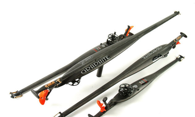

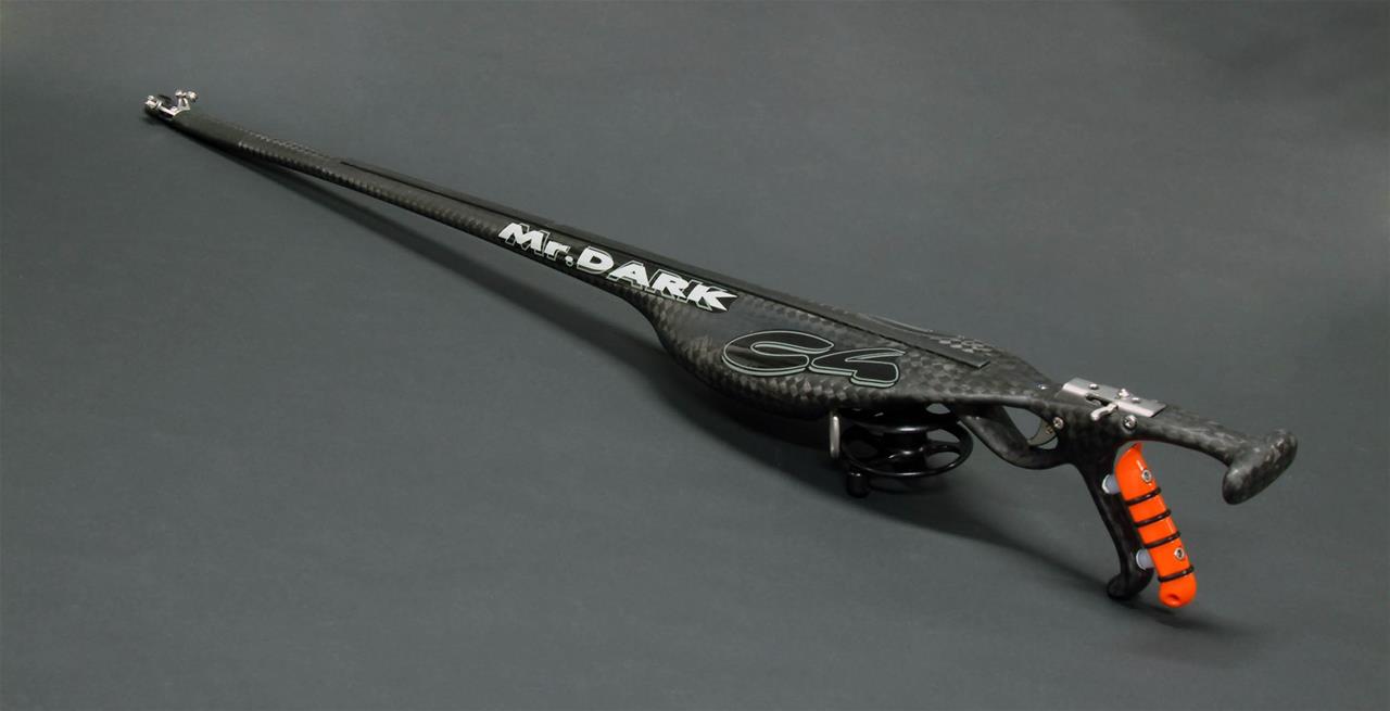

мне вот С 4 не дает покоя но ценник такой что всю охоту отбивает особенно как евро подскочил на мой взгляд для маневренных охот самое оптимальное ружьё с4 графит или с4 мистер дарк
мистер дарк по моему по маневреней будет
хотя как бюджетный вариант и нитросаб сойдёт

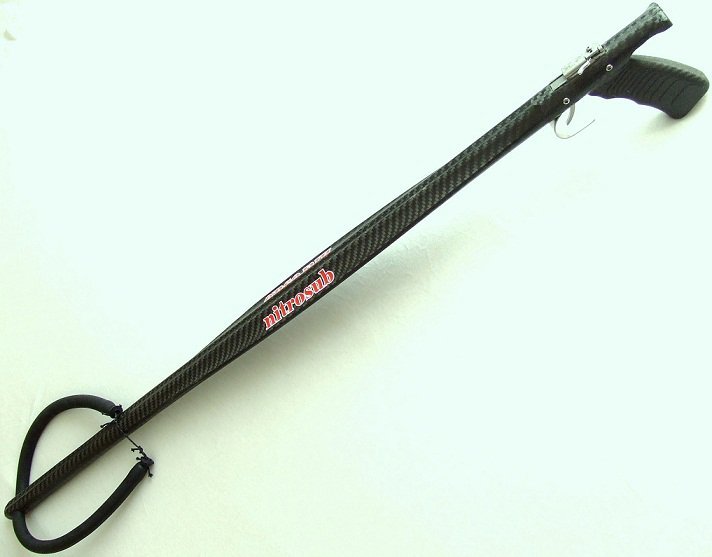

Попробовать то можно, а нужно ли? Кайман - изначально имеет реверсный триггер, но в пластиковом картридже.До длины 100 вполне хватает одной тяги 17,5 -18мм. По соотношению цена ружья/доп.затраты на переделку для бюдж. ружья - я бы триггер не менял (если ручка родная не меняется). Кстати, Роман, какая реально толщина трубы nitrosub и внутренний диаметр?
p.s. на фото срез смотрелся как люминь.
СообщениеДобавлено: 23 ноя 2014, 23:46
Сообщений: 154
диаметры внутренние можно развернуть под стандартные рукояти , я измерить не могу , так как ручка и оголовье вклеено намертво в трубу на эпоксидку , труба изнутри заполнена чем то вроде пенопласта с эпоксидкой , я разворачивал фрезой внутренний диаметр под рукоять , стенки карбоновой трубы очень толстые больше 2мм

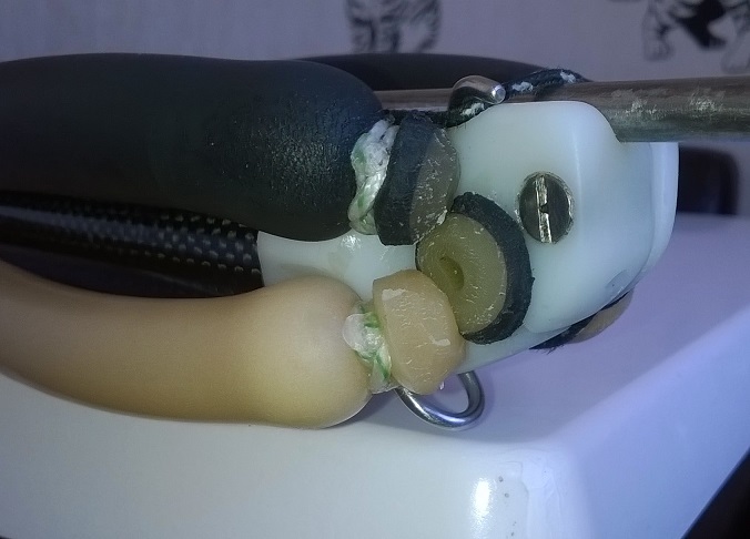

WP_20141205_006 (2).jpg [ 112.38 KIB | Просмотров: 8495 ]
LEXX писал(а):
Ладно там самодельные пневматы все понятно, эксклюзив :) Интересно сколько времени ушло на изготовление, и все это своими руками ? Интересно крепление тяг по америкосовски, они ведут себя лучше или хуже при выстреле, или это сделано для увеличения ресурса резины и удобства :)

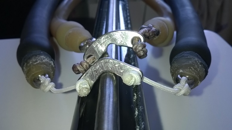

WP_20141205_008 (2).jpg [ 152.08 KIB | Просмотров: 8495 ]
Давно уже креплю тяги таким способом , придумал сам без ,просмотра чужих идей . Это уменьшает размер оголовья, в два три раза , в зависимости от количества тяг находящихся в нём. Тяги можно добавить ,по менять, или снять совсем если мешают , за две секунды в буквальном смысле! При этом резиновую затычку , вынимать не требуется... Работают тяги в этом случае даже лучше кольцевых , больше свободы в движении и т.д.
Ещё изготовил зацеп (комбинированный), для лёгкости прицеливания ,при стрельбе с дальних дистанций, (5-6 метров) по мелкой рыбе 400-700 грамм . Количество попаданий в цель ,теперь на много больше, проверено на сингиле осенью...

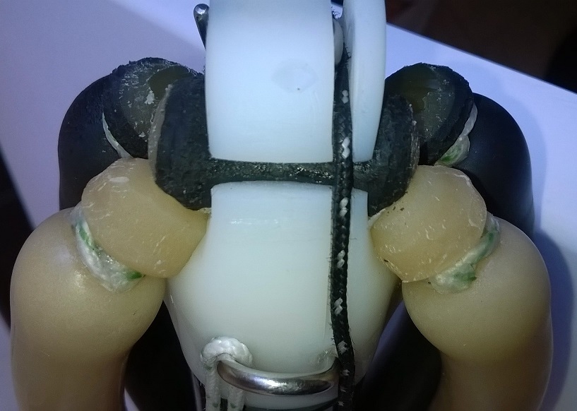

WP_20141205_011 (2).jpg [ 118.89 KIB | Просмотров: 8493 ]
