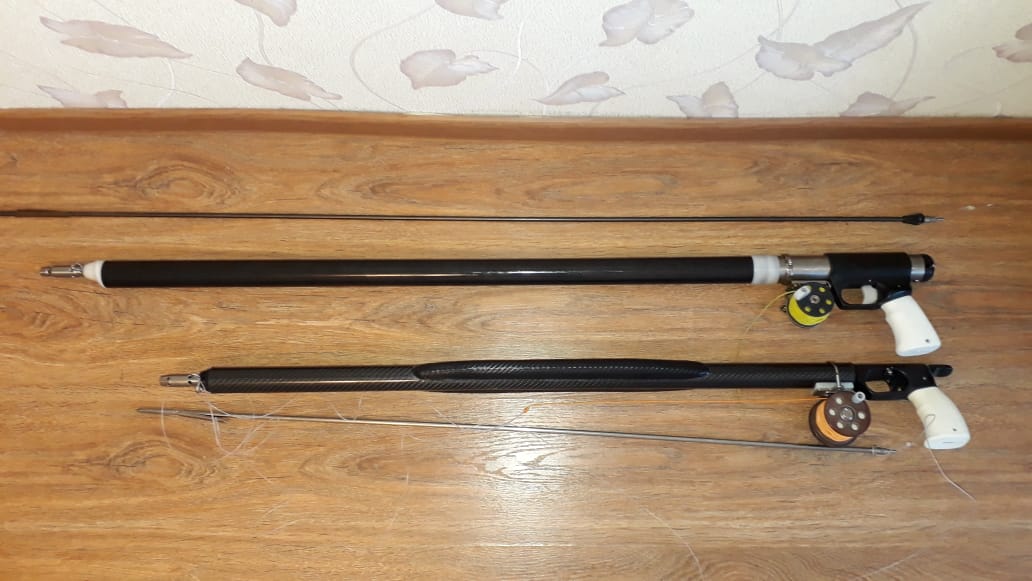

IMG-20200306-WA0000.jpg [ 72.77 KIB | Просмотров: 4101 ]
Так они выглядят !

Есть ещё куча фотографий с Черноморской рыбой которую я добыл этими пневматами . Но выкладывать не буду пока ,а то защитников природы жаба возьмёт!
11 килограм это реальная нагрузка на стрелу при зарядке ! Этого достаточно для стрельбы на 6 метров ! Большего в Чёрном море не надобно , попасть бы с такого расстояния.
Если закачать 25 кг то усилие возрастёт до 15 кг.
В этом нет ни чего удивительного ,это ведь не Италопневматы с 13 мм. стволами .там да зарядка потяжелее!

На шесть метров твой гарпун летит...Но только время подлёта 0,9 сек...А это очень долго...Да и скорость вылета гарпуна маловата...Всего 22 метра в сек...Не рационально используются габариты...А ты уверен что 11 кгс, это усилие в конце зарядки???
СообщениеДобавлено: 06 мар 2020, 10:46
Усилие зарядки при 18 атм внутри рессивера ,равна 12 кг плюс минус 500 грамм .
И я не говорил что он стреляет только на 6 метров если добавить виток то гарпун летит на 7,5 метров но уже ниже цели см на 10 . Но если закачать 25 атм ,то гарпуны просто ломаются , если случайно попасть в камень . И это не предел для это го ружья ,если использовать сзаряжалку можно и и посильнее закачивать но , повторюсь это уже будет слишком . !

Так какое усилие в конце зарядки???
СообщениеДобавлено: 06 мар 2020, 11:01
Усилие 12 кг в конце . Разница гдето в 500 грамм .
