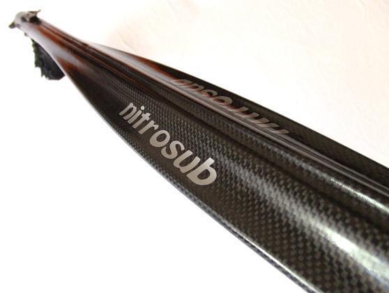

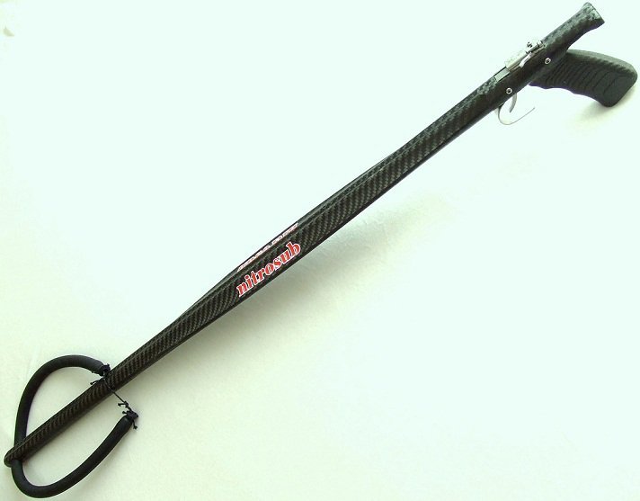

ну дык фирмааа же блютек :-D
даёшь народу трубы карбоновые сплющенной формы с направляющей по - цене блютековской карбоновой направляющей :!: :!: :!:
что то типа этого
e43c76290da5.jpg [ 31.91 KIB | Просмотров: 12079 ]
320143_142050515894136_1225751017_n.jpg [ 24.53 KIB | Просмотров: 12079 ]

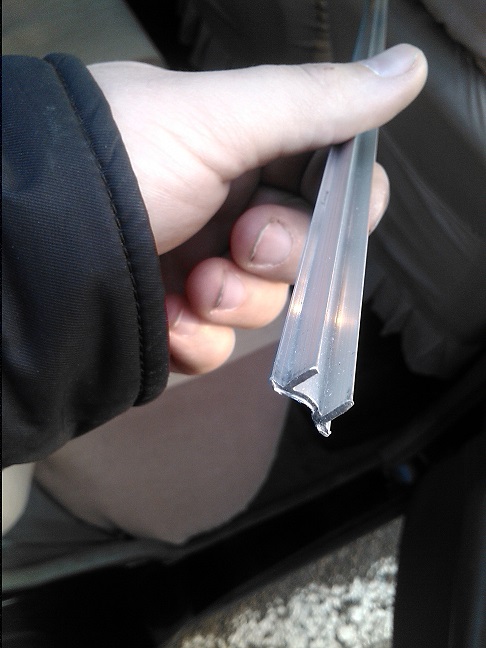

СообщениеДобавлено: 11 мар 2015, 10:53
Господа-товарищи, поймите мня правильно , мне бы че попроще и подешевле, что типа такого как на фото, это типа М-образный алюминиевый профиль от какого то шкафа купэ за 180р за два метра, его можно приклеять более менее ровно , как вариант на полиуритановый герметик для автостекол, держит мертво, но такой алюминий в море может и сгнить за сезон, покрыть его чемто? или вообще чтото другое придумывать, интересуют все даже самы оригинальные варианты!

СообщениеДобавлено: 11 мар 2015, 20:43
Сообщений: 154
тогда проще купить одну из заводских направляющих я встречал демка скорпена пикассо они на вид одинаковые отличаються только высотой и в целях экономии наклеить только на первую половину трубы вернее отступить немного от рукояти и наклеить общей длинной примерно на половину трубы как правило этого достаточно и стоимость будет меньше 1000 вот на прошлой странице Evgen писал что у него есть в продаже
