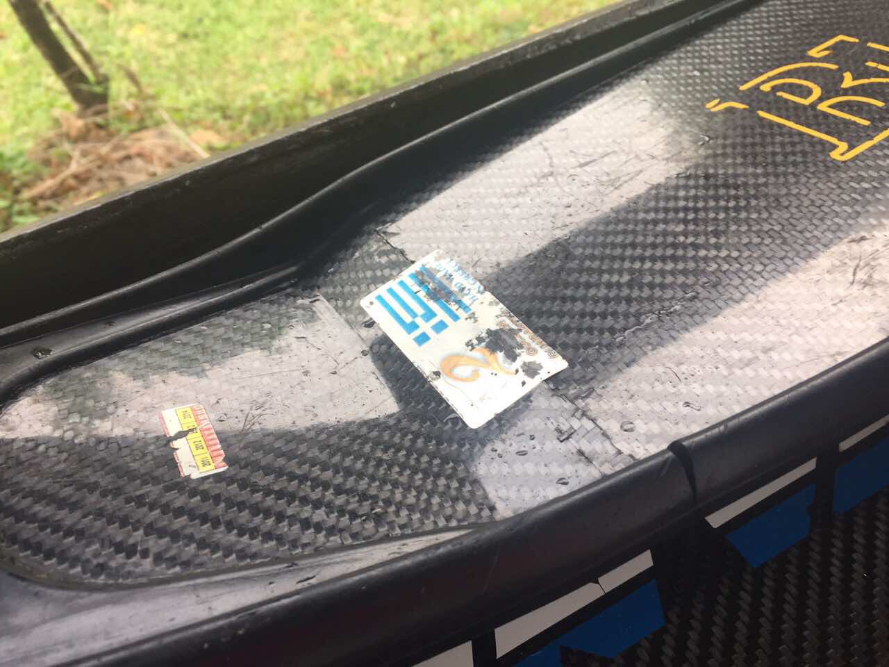

уважаемые коллеги.я так и не купил себе ничего вместо повторно треснуших лопастей blacktech о чем я писал и я отправился с ними в 2ю поездку -доходить так сказать.как и ожидалось небольшие трещины в районе комля и то что выглядело как расслоение увеличивались в размерах .более того и что на мой взгляд окончательно подтверждает версию о БРАКЕ ПРОИЗВОДСТВА это то что появилось расслоение по всей ширине каждой лопасти примерно в одинаковых местах в районе где начинаются усы калоши и чуть ниже-практически в одном и том же месте на обоих лопастях.фото этих трещин выложу в ближайшее время.обуревает желание испортить кровь такому производителю но умом понимаю что это потребует массы времени и денег.публикую эти неприятные наблюдения чтобы хотя бы другие не вляпались так как я

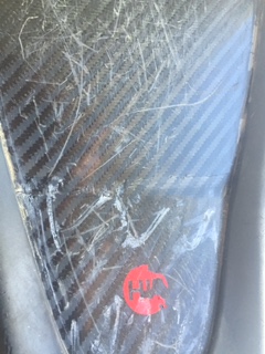

Коллеги и меня коснулась данная проблема! Лопнул нижний слой лопасти Анакс (пользовался ими и был доволен 7 лет) были вклеены в марес! Бал конечно огорчен но ее как мне кажется еще можно востановить!
Но как был не рад мой товарищ когда на охоте у него лопнула лопасть =-O как раз какой то блек? И так же была вклеена.
Так же имел опыт пользоваться лопастями флейм скорпио, покупал я данные лопасти в калоше мне не известной, после чего вырезал и вклеил и просверлил/прикрутил и жестко их использовал лет 5(кидал, бродил по камням и тд) и не каких проблем-благополучно продал.
Сейчас приобрел 2 пары карбона ДипМастер Про буду смотреть как себя поведут(одна пара вклеена в родную калошу другая вклеена и просверлена в калошу омер шорт).

если бы у меня это случилось через 7 лет то я бы счел эту ситуацию неприятной но приемлимой но когда это случилось через 2 недели после начала использования на 1й паре (просверленной) и затем практически в тех же местах на 2й уже вклееной паре то это уже совсем другая ситуация.боюсь что единственный эффективный способ борьбы с такими вот изделиями максимально широко освещать это с тем чтобы их г..вно не покупали поскольку сам производитель просто отписался от проблемы-типа так не может быть потому что так не бывает по мнению какого то клерка а продавец на своем форуме просто заблокировал эту тему обсуждения открытую мной -типа обсуждение закончено-производитель дал ответ.
то что Вы свои лопасти и сверлили и ходили и все с ними было нормально только подтверждает то о чем говорилось с самого начала-если изделие качественное то все это не должно приводить к поломкам тем более за 2-3 недели пользования.
для себя сделал однозначный вывод -ПРОДУКЦИЮ BLACKTECH НУЖНО ОБХОДИТЬ СТОРОНОЙ ЧТОБЫ НЕ ПОВТОРИТЬ МОЕГО ОПЫТА.
обещанные фотографии разваливающихся псевдокарбоновых лопастей BLACKTECH
 Заголовок сообщения: Re: Карбоновые лопасти сверлить или вклеивать ?
СообщениеДобавлено: 10 фев 2017, 18:48
Сообщений: 292
Откуда: С.Петербург
Благодарил (а): 45 раз.
Поблагодарили: 73 раз.
Репутация: 31
еще одно фото хотя уже на первом видны все разрушения поперек лопасти -и так на каждой в нескольких местах примерно в середине.
