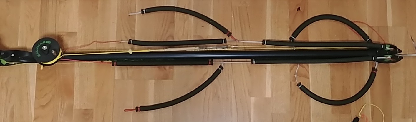

Вот обещанное фото арба с сетапом. 16х резин 2 по 39см и 6 по 32см
Комментарий к файлу: Вот обещанное фото арба с сетапом. 16х резин 2 по 39см и 6 по 32см

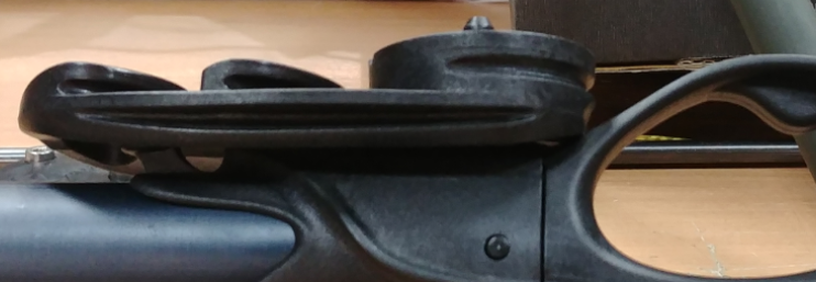

А вот та проставка с зацепами для нижних инверторных тяг, снятая с Hero и поставленная на Metal Roller для примерки. Сидела плотно не болталась. К ней дальше прикручивается штатная сальвимаровская катушка.
Capture+_2020-02-05-01-27-36~2.png [ 238.37 KIB | Просмотров: 4524 ]

Дополню по размерам резин.
Расстояние от скобы линеукладчика катушки до констрикторов нижних тяг - 15 см. Длинные петли на на длинных нижних тягах - 8 см, остальные - примерно 2 см. Две нижние короткие тяги соединяются с длинной нижней тягой с пелёй 8см методом пеля в петлю. Петли, продеваемые в крюки на разгонных тягах, должны обеспечить продевание тяжа через них для крепления к крюкам в оголовье методом петля в петлю, т.е. их длина должна быть не менее 2,5 см.
При натягивании на задний шаркфин констрикторы длинной тяги растягиваются вперед к оголовью и оказываются как раз на нижних частях роликов, то есть длина верхних и нижних тяжей, рассчитанная производителем, оказывается верной и для модели Hero, и для модели Metal Roller и длины петель играют важную роль в правильном положении резин.
