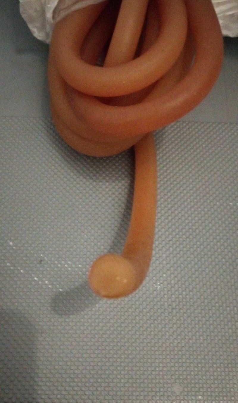

лови спецэффект
2latex.jpg [ 258.4 KIB | Просмотров: 5204 ]
СообщениеДобавлено: 02 фев 2020, 19:40
Доверимся снимку, хотя масштаб не виден…Диаметр, похоже 10-12мм. Если нет дырки, ну не знаю, по мне, так хуже – дайниму удобней центровать через дырку для тяги. Твою тягу не видим пока…Другое дело размер дырки, для ПО оптимально 1-3 мм. Спортивн. резина для эспандеров – не лучший вариант, как и макароны китайские. Вон есть латекс для банджи 9мм, 10мм, 600%, например у Сальви, есть у многих продавцов ПО. Но подвохам врядли приходит мысль её ставить на тяги.

Цех по производству, справа как раз та линейка съедобного "латекса", который кое-кто хранит в холодильнике... :-D
PSX_20200202_194102.jpg [ 31.35 KIB | Просмотров: 5153 ]
