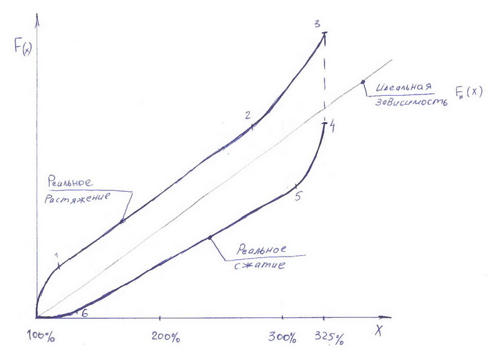

Владимир, вот вам еще информация к размышлению, касательно гистерезиса..
Примерный график зависимости F(x) при растяжении и сжатии тяг на 325%
Fx.jpg [ 44.61 KIB | Просмотров: 8277 ]

1. Касательно силы.
При сокращении тяг - сила уменьшается, и ее уменьшение особенно характерно именно на начальном этапе (см. график реального сжатия выше).
Даже если считать силу уменьшающейся линейно, то как я уже писал выше, пока баррель откатывается на 3 см, гарпун перемещается на 8.6 см (легкий баррель) или на 17.1 см (тяжелый баррель), что в сумме дает сокращение тяг на легком барреле 11.6 см и 20.1 см на тяжелом барреле.
Для 140 ружья, при длине тяг 40 см, общая длина растяжения 100 см, коэффициент растяжения тяг - 3.5
уменьшение растяжение тяг на 11.6 см для легкого барреля, означает, что растяжение тяг уже 3.2
уменьшение растяжение тяг на 20.1 см для тяжелого барреля, означает, что растяжение тяг уже 3.0
Разница в силе тяг, при растяжении с коэффициентом 3.5 и 3.2, а особенно 3.5 и 3.0 очень заметна!
Так что игнорировать уменьшение силы, при сокращении тяг, на мой взгляд крайне неправильно.

Зима писал(а):
1. Касательно силы.
Заблуждение, возьми весы, упри в них задник ружья, возьми любую тонкую тягу и построй график нагрузки в зависимости от перемещения.. Увидишь, что вначале нагрузка возрастает быстро, а дальше уже медленно.
