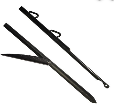

к его пружинным гарпунам ничего нельзя приварить
я приваривал, но им это видать нах не сдалось)
есть конечно умельцы приваривают, бывает доже что держится , даже пружины автомобильные пытаются варить, но чаще всеравно отваливается, а у Роба всеже производство и нельзя допустить такого чтобы были такие случаи, что в общем то и на мой взгляд верно.. однако Роб всеравно пытается выйти из положения типа как на картинке . но это полумера, не уверен что ним можно надежно привязаться. и второй вопрос что попадание об камень таким шарком крайне не желательно... я тоже делал подобный , но от удара в камень проволку просто спереди оторвало и вывернуло.. жалко фото не сделал.. в общем камнях не стал бы таким стрелять.. но это имхо, к слову..
