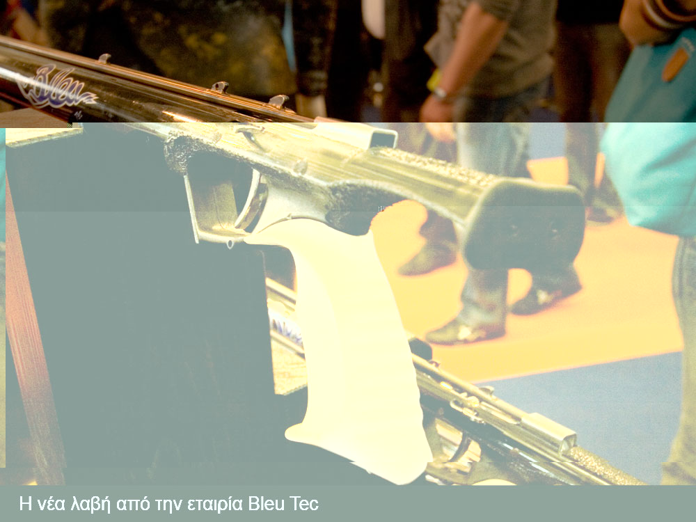

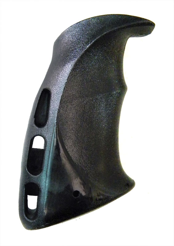

Вся линейка ружей Блю с 2011 года стала выпускаться со съёмной белой/чёрной рукояткой,изготовленной в прессформе ,в отличие от рукоятки предыдущего модельного ряда,которая фрезеровалась из листового пластика и покрывалась белым/чёрным герметиком. Есть два варианта рукояток - простая и анатомическая. Можно заказать обе и менять по желанию.
