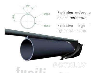

argon писал(а):
А какбы посмотреть на эту -V образную направляющую?
pict.jpg [ 18.6 KIB | Просмотров: 8968 ]

Круг в прекции,лежащий внутри другого круга в прекции,имеет лишь одну точку касания.
Хвалить Сальви рановато.Три недели на рынке- слишком малый срок.
Чтобы хвост гарпуна не приподнимался,и существует закрытый трек.Без магнитов и спецкрыльев.
То,что ты назвал "направляющей" у Mr.Carbon,у самого Бонфанти называется "muzzle",
главное назначение которой удерживать тяги и служить ОПОРОЙ для гарпуна.
Покажите хотя бы один V-образный жёлоб,кроме Salvi.Или закройте дискуссию как тупиковую.

1. "Круг в прекции,лежащий внутри другого круга в прекции,имеет лишь одну точку касания." - формально Вы правы, НО это положение для гарпуна неустойчивое, он в направляющей чуть большего диаметра будет болтаться, как "... в проруби". А V-образная направляющая - устойчива (недаром Rail). гарпун всегда симметричен в горизонте (в диапазоне 6.2 - 7.0).
