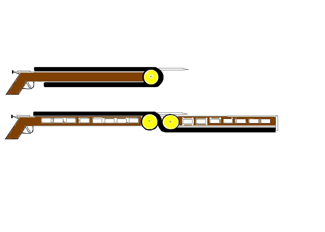

СообщениеДобавлено: 28 окт 2015, 23:13
Мы так и не ответили (мнения разделились) на вопрос форумчанина Жёлый Ж - в чём физика уменьшения отдачи в роллере??
Одни на время действия силы упирают, но мне ближе версия Лентяя (--- viewtopic.php?f=34&t=795&start=1071 ), и влияние тяг на отдачу, кстати, можно проверить опытом (замеряя и рукой отдачу и прибором).:
Можно взять хорошо настроенный роллер(90-100 см баррель, желательно с макс. использованием преднатяга снизу барреля).
Единственно, тестовую доп. буратину надо будет сделать (хоть с березы, хоть с фанеры.).
Смысл, чтоб тяги от настроенного роллера полностью совпадали с тягами для такой буратины.
test_rol_02.jpg [ 48.26 KIB | Просмотров: 5523 ]
Тогда и длина разгона, и силы, и гарпуны – одни, и нет улета тяг!! как у арбаля, и работа тяг одинакова, а влияние реактивн. моментов можно проверить по отдаче (причем даже при разных преднатягах).
Заряжать буратину надо - сначала с головы преднатяг без гарпуна, затем асистом - за дайниму.
Важно, чтобы масса буратины и роллера были примерно равны, как и форма баррелей в первой половине от ручки.
p.s. Принимаю конструктивную критику от джентльменов. *WRITE*
