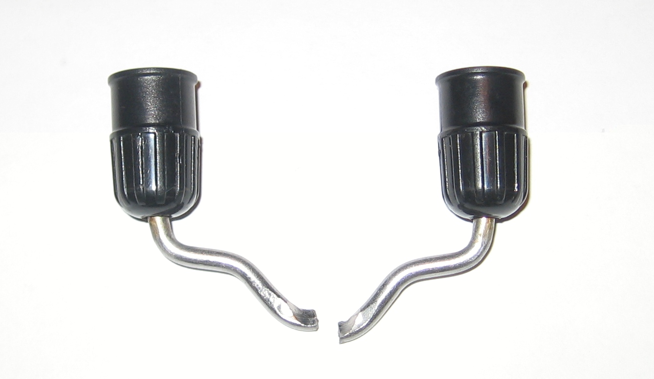

...цельный зацеп... Я от него отказался... Хотя линия прицеливания удобнее и сильней тяги используются по сравнению с составным зацепом. Вернулся к составному с фиксацией внутри тяг.
Единственное преимущество такого толстого таитянского зацепа - удобство зарядки на длинном арбалете. Поэтому его М.Кузнецов использует на 110 см деревяшке: удобная зарядка и видна линия прицеливания - практично. Но остальное недостатки. Он тяжелее, менее обтекаем, может уводить задник гарпуна и снижать точность.
Самый правильный зацеп - это как на "ONE". Или точно такой же, но не с тонкой дужкой, а с площадкой.
...имел ввиду вот это детище,изогнутое в горизонте(для понижения линии тяг) и раздвинутое - вид сверху(для развода тяг..).Естественно без "орешков" напрямую завести в тягу.По весу....вообще невесом в сравнении с составным особо от Пикасо или Сиа Саб... ;)
Кроме случая поломки ещё какие нибудь наблюдения плиз... :?: Изображение
Поломка – это следствие знакопеременных нагрузок на среднюю точку вишбона. Знакопеременные нагрузки: В одну сторону – при зарядке хватом сверху, будешь интуитивно его раздвигать (Для ружья 90 я даже пятку упора сменил на длинную из комплекта, чтоб легче заряжать новые тяги хватом сверху). В другую сторону – действие заряженных тяг. В итоге всё равно сломается. «Орешки» пласмассовые весят очень мало, важней и вредней их парусность при выстреле. «Изогнутое в горизонте(для понижения линии тяг)» - это из области фантастики, иначе дополнительный негативный вектор силы, влияющий на гарпун (прорезь) и качество выстрела. При зарядке хватом снизу нет знакопеременных нагрузок на среднюю точку вишбона., но т.к. длина рычага Архимеда больше (по сравнению с составным зацепом) – надежность хуже. А «орешки» или «шарики внутрь» - это отдельный вопрос, не связанный с тем, составной зацеп или нет.

...теория конечно хорошо ;) но как правило если опробовать.то по факту чтото да рождается новое...вопрос был направлен в область отличий: уводов,выстрела по точности,наклёпов зацепами при возврате тяг....и т.д на практике?!
Цитата:
...«Изогнутое в горизонте(для понижения линии тяг)» - это из области фантастики...
...вопрос родился после просмотра по - детально фоток с экипировкой Карбонела и по его оружию,в том образце,что скинул на фотке - в горизонте линия тяг и линия зацепа разведены min. на 10-15мм.У Карбонела разбег на идентичном зацепе ещё больше так как(имхо?!...) в пользовании ружбайка Марлин с нарощенной направляющей, а не более компактной (где формовка направляющей заподлицо..)
Ведь сомнений нет что личные фишки(и не только в вооружении..) пользуемые практически толкателем бренда,чаще не просматриваются в серийных моделях вааще.
На самом деле зацепы совершенно разные и дело даже не в погибе(вид сверху),в одном присутствует попытка изменения сечение(ковка) и приличный погиб в горизонте...во втором просто выборка под зацеп и отсутствие "комлевого угла :D " на зацепе...
...вообщим придёться пробовать

morekop писал(а):
...теория конечно хорошо... ;) но как правило если опробовать.то по факту чтото да рождается новое...вопрос был направлен в область отличий: уводов,выстрела по точности,наклёпов зацепами при возврате тяг....и т.д на практике?!
Я не очень понимаю Вашу логику: «…теория конечно хорошо...». Я привел Вам именно практический результат (фото), голую практику (и обосновал её теорией :) ), причем уточнил, что это справедливо для хвата сверху. При хвате снизу – нет проблем, пользуйтесь :D . Плюсы и минусы и я, и Доктор подробно осветили. Ваша фотка цельного зацепа говорит, что будут проблемы с надежностью крепления внутри тяг (тоньше дужка под гайки и на сгиб, думаю согнется как составной). Опыт израильских охотников, сторонников составного зацепа, это подтверждает.(см. пост altsvet).
P.S. А использование на Марлине цельного вишбона – просто маркетинговый ход (если суммировать плюсы и минусы разных зацепов), ИМХО.
Лучшая направляющая – V образной формы, а не круглая, а тем более закрытая (трения меньше).
