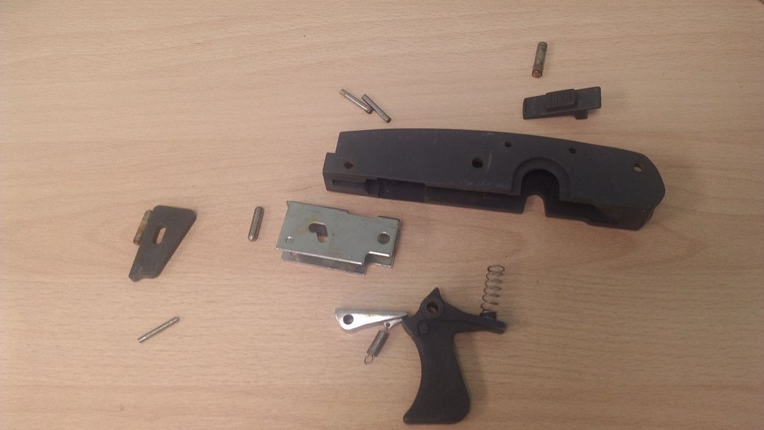

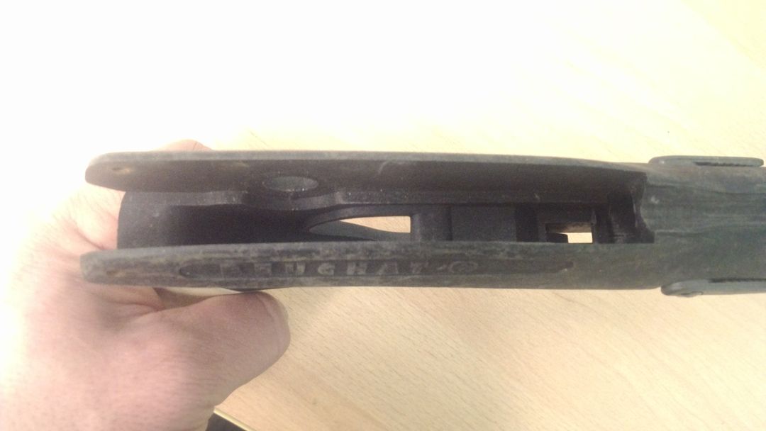

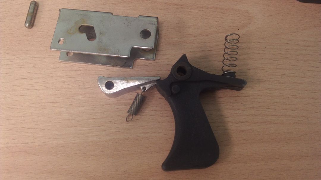

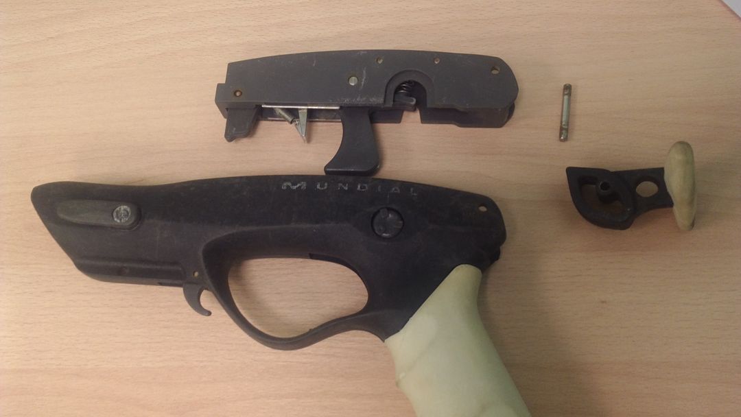

Года 4 назад при перелёте в Таиланд авианегодяи потеряли мой багаж - ружьё буша мундиаль 75.
Выплатили страховку 25000 рублей.
Я вздохнул с облегчением, т.к. пушка мне не нравилась.
Ручка осталась и теперь пришло её время.
IMG_20170117_094107.jpg [ 66.54 KIB | Просмотров: 11708 ]
IMG_20170117_094854.jpg [ 78.15 KIB | Просмотров: 11708 ]
IMG_20170117_094914.jpg [ 93.28 KIB | Просмотров: 11708 ]

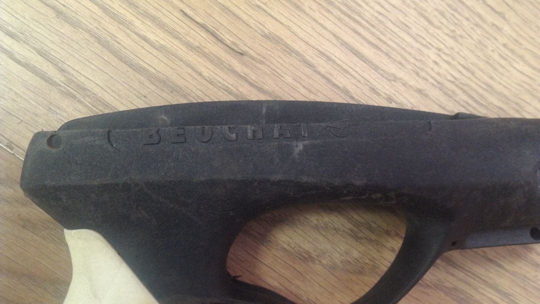

СообщениеДобавлено: 21 янв 2017, 04:35
Сообщений: 60
Откуда: г. Владивосток
Благодарил (а): 12 раз.
Поблагодарили: 78 раз.
Ручка мне не нравилась из-за верхнего изгиба, закрывающего прицельную линию. Мазал мало, но эта конструктивная особенность меня всегда напрягала
Комментарий к файлу: Так горрраздо лучше!
IMG_20170120_132817.jpg [ 117.69 KIB | Просмотров: 11708 ]
IMG_20170117_095323.jpg [ 61.25 KIB | Просмотров: 11708 ]

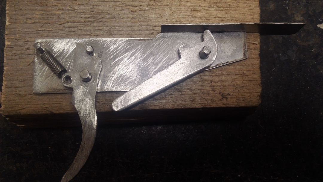

СообщениеДобавлено: 21 янв 2017, 04:41
Сообщений: 60

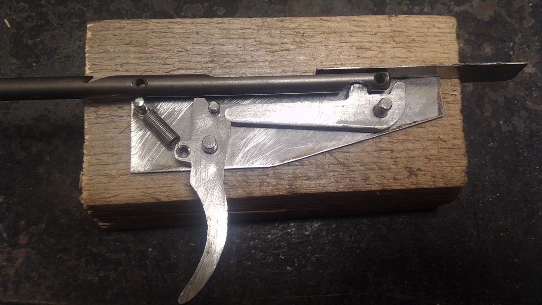

Сделал макет триггера чтоб эспериментировать с ручкой и подгнать размеры. Чертёж отсюда - viewtopic.php?f=55&t=1574
Триггер стал сразу работать!
Комментарий к файлу: Перед выстрелом
IMG_20170118_170916.jpg [ 108.5 KIB | Просмотров: 11708 ]
Комментарий к файлу: После выстрела
IMG_20170118_170949.jpg [ 98.89 KIB | Просмотров: 11708 ]
