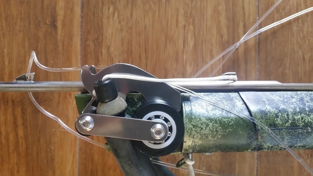

vitaly писал(а):
как я уже написал раньше у меня есть еще роллер буша на котором я использую точно такую же резину и такие же бабышки и там за 2 года не было ничего подобного ни разу поэтому не могу согласиться что это не подходит для роллера.уже поставил узлы-посмотрим что будет дальше.спасибо что откликнулся Vitek
бушевская голова существенно отличается от пикасячьей
она под бегунок, поэтому там нет таких высоких ограничительных пластин, высота только - только чтобы хвост гарпуна пролез.
и тяги просто плавно накатываются на ролик ( на его внутреннюю реборду)
а в пикасячьей голове шарик лупит в пластину, потому что ,как я понял, вы используете преднатяг
как бы все просто...

мимо проплывал писал(а):
бегунок на буша здесь непричем.он устанавливался на гарпун для упрощения укладки монолиня но я например (и не только я ) от него избавился и использую гарпуны без него-так лучше треляет.и в случае пикассо и в случае буша зацепы тяг тормозятся над роликами примерно над их осью.у пикассо об вертикальные пластины а у буша об пластик над роликами.у пикассо эти пластинки повыше будут чем то пространство что над роликами у буша.преднатяг на пикассо практически отсутствует поскольку я нижнюю резину цепляю за средний крючек а не за дальний.в буша преднатяг небольшой есть но совсем несущественный.

уважаемые коллеги
по рузультатам 2х недавних выездов с узелками в тягах вместо металических бабышек констатирую что повреждения тяг прекратились.кроме узелков я так же тщательно полировал все мет части но думаю что все таки это именно узелки решили ситуацию а не другие меры.спасибо всем кто откликнулся с конструктивными советами и мнениями

Вот тут, в конце выхода гарпуна, виден удар конца тяги об ограничительную ось (фото из spearboard.com):
muzzle life_zpsyqqqjkbi.jpg [ 170.37 KIB | Просмотров: 7171 ]
