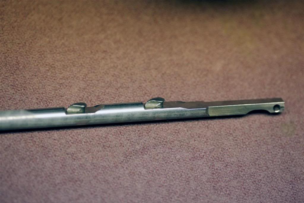

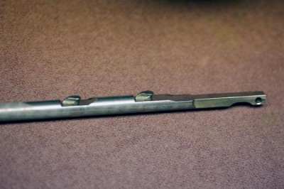

1. Мишень на двух верёвках.
2. Да, одинаковые Cressi brown ф15.5mm.
3. Гарпуны идентичные - Salvi Squalo Sandvik 7mm один флажок переставлен вниз, и такой же 7.5мм.
4. Гарпуны с мини шарк-финами. Отличия в диаметре и расположении шарк-финов (у 7мм расположение стандартное, а у 7.5мм они чуть сдвинуты назад - см. фото ниже).
Думаю, что ты сейчас зацепишься за расположение шарк-финов и всё объяснишь именно этим. Но я всё же считаю, что даже если взять два абсолютно одинаковых гарпуна, то на больших дистанциях более тяжёлый гарпун будет эффективнее.

1. Гарпуны должны быть максимально идентичные по конструкции (в т.ч. геометрически шаркфины должны располагаться идентично).
2. Мишень должна быть закреплена жестко на стенде, т.к. при попадании в край ее начинает разворачивать и увеличивается трение (даже гарпун из-за этого меняет итоговый угол входа), в итоге разброс получается значительный!
