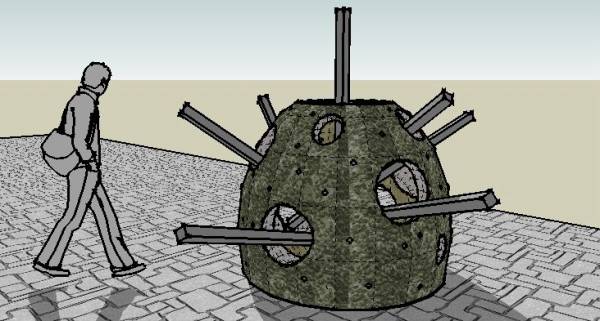

На схеме (ниже) скомбинирован рифбол Голиаф и влитые в бетон стандартные виноградные столбики – для создания на дне механических средств соблюдения закона - препятствий для запрещенного донного траления.
риф.jpg [ 36.08 KIB | Просмотров: 11407 ]

Серёга,такого размера рифбол-не препятствие для трала даже для СЧС.Да,возможно повредят трал,но не "смертельно".А если под водой будет "поле из рифболов",капитан,один раз обжегшись,тут же внесёт координаты в свою базу...Хотя,повторюсь насчёт гидрографии.Такие банки должны создаваться после их разрешения и координаты вноситься в базу данных.То есть,не будут рыбаки там тралить вообще...А вот любителям,могут нервы подпортить твои вин-колы.сколько самодуров и других снастей они(мы) там оставят?Да и вообще,(ИМХО)мероприятие это довольно дорогостоящее выйдет,а практической отдачи-только удовольствие ПО.Без спонсоров или гос.поддержки не обойтись,а эконом.ситуация им этого не позволит.Это из той же области,что и создание из солёных озёр лиманов.Все понимают,что хорошо и полезно,но денег никто не даёт))
работал на траловом промысле, пологаю что если такую кострукцию зятянуть в донный трал снеднетонажного судна, и если по дороге она во чтото упрется, есть хороший шанс выбрать от трала на палубу только подборы... а любителям поделом. чем вышек сложность при добыче рыбы тем лучше, тем выше ценность добытого хвоста, на охоту не в магазин идем. слишком сильно стало воздействие человека на среду обитания.
еще лучше работают крестообразные ножи, закрепленные на тросе с буем.
буй в полводы гарантирует рассечение трала.
