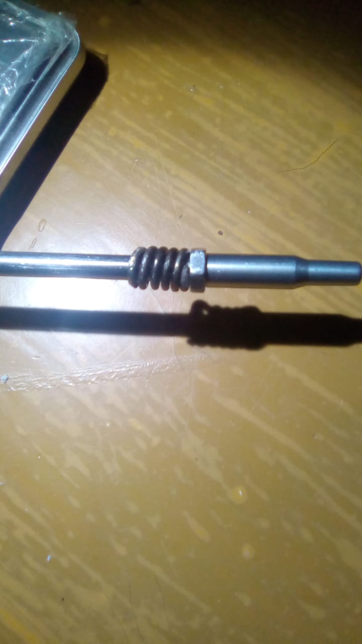

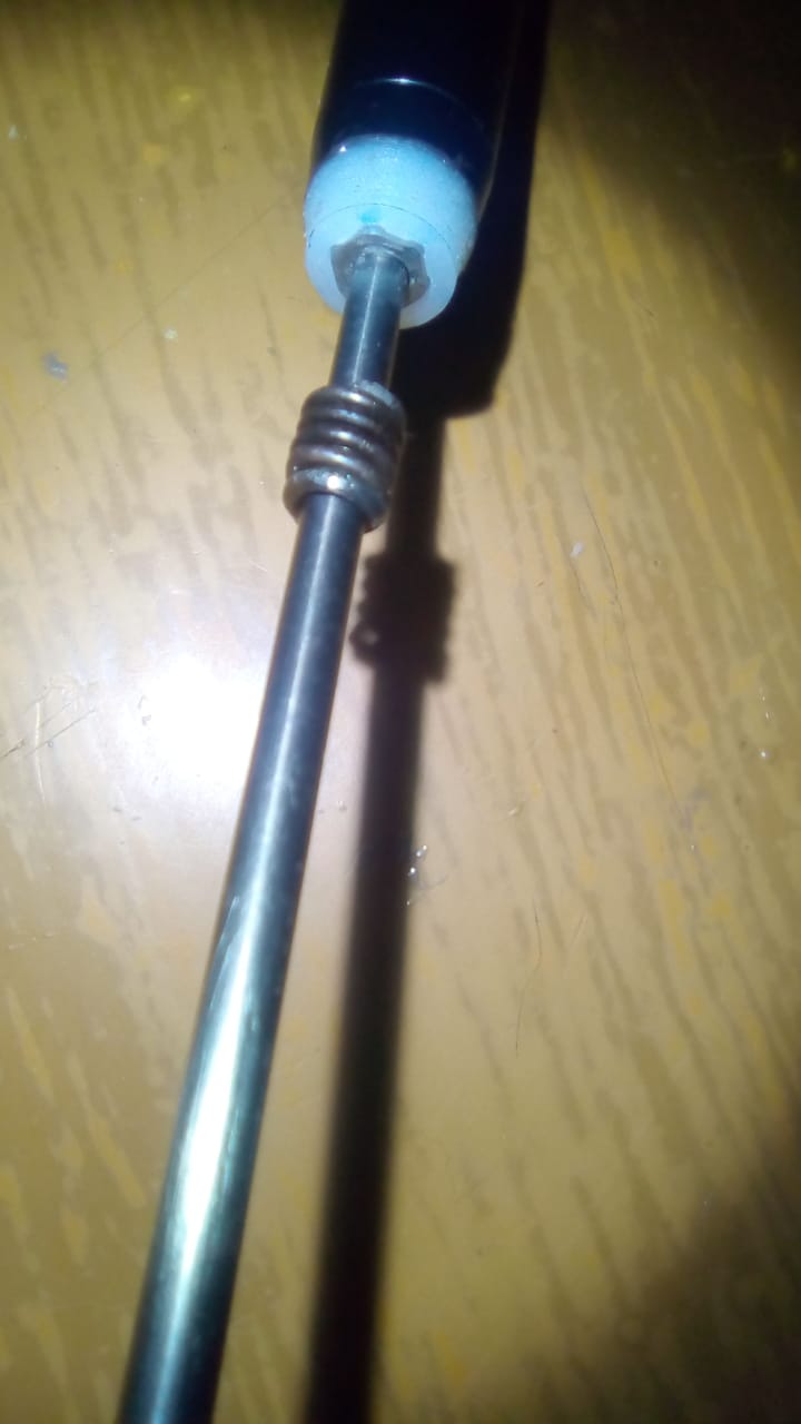

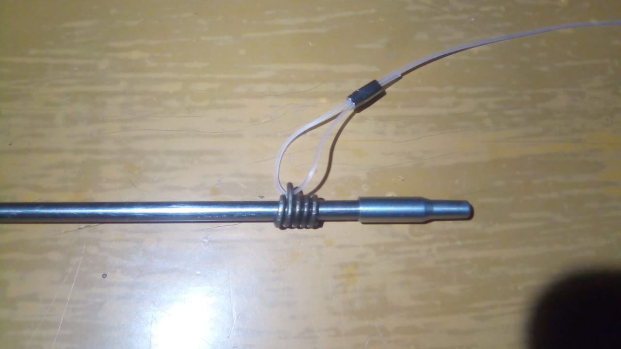

возникла у меня потребность в бегунке для пневмата
а также возникло желание на нем сэкономить.....
проще всего мне показалось скрутить его из проволоки
как на фото
один из них имеет пружинную конструкцию, это мне понравилось
Снимок2.JPG [ 28.99 KIB | Просмотров: 21567 ]
Снимок1.JPG [ 10.51 KIB | Просмотров: 21567 ]
 Заголовок сообщения: Re: Бегунки слайдеры скользящие втулки самодельные и неочень
СообщениеДобавлено: 04 дек 2020, 12:41
проволку неторопясь удалось подобрать жесткую и маломагнитную незнаю с чего.
чтобы ее намотать пришлось ее отпустить на газу до красна, дать остыть, она стала помягче,
потом намотать как надо нагреть докрасна и макнуть в масло, закалить
а потом когда остыла пришлось нагреть до серого цвета и дать остыть на воздухе. чтобы небыла хрупкая , типа нормализовать.
ну или незнаю как это правильно называется
в общем все делал как автор этого видео.
могу сказать что это все намного проще чем сверлить нержавейку дома на коленке...

СообщениеДобавлено: 04 дек 2020, 12:43
подергал вроде крепенько получилось и чета маленько пружинит...
cb2b448a-0255-4258-8cae-1f690f6d34ae.jpg [ 47.74 KIB | Просмотров: 21564 ]
970596a0-1662-466b-9e11-8966b266ddfd.jpg [ 50.83 KIB | Просмотров: 21564 ]

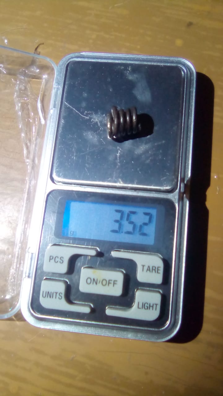

А довести до отлично (концы сточить в плоскость касания) почему не стал?

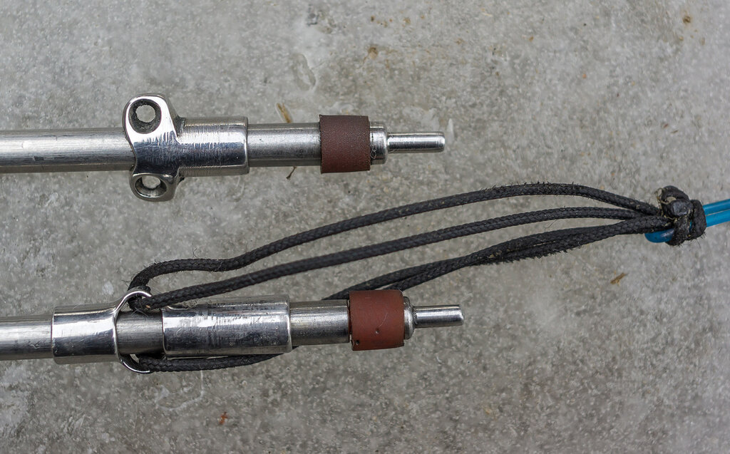

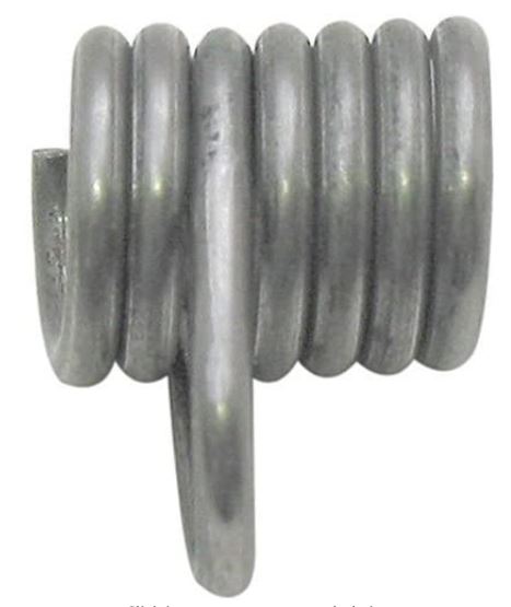

вот еще мне понравился простой бегунок из трубки
выпилили ножевкой лишнее стукнул молотком и готово, ниче не надо фрезеровать и приваривать...
если трубка есть подходящая
http://garpun.spb.ru/forum/viewtopic.php?t=720
_DSC5385-2 (1).jpg [ 152.22 KIB | Просмотров: 21395 ]

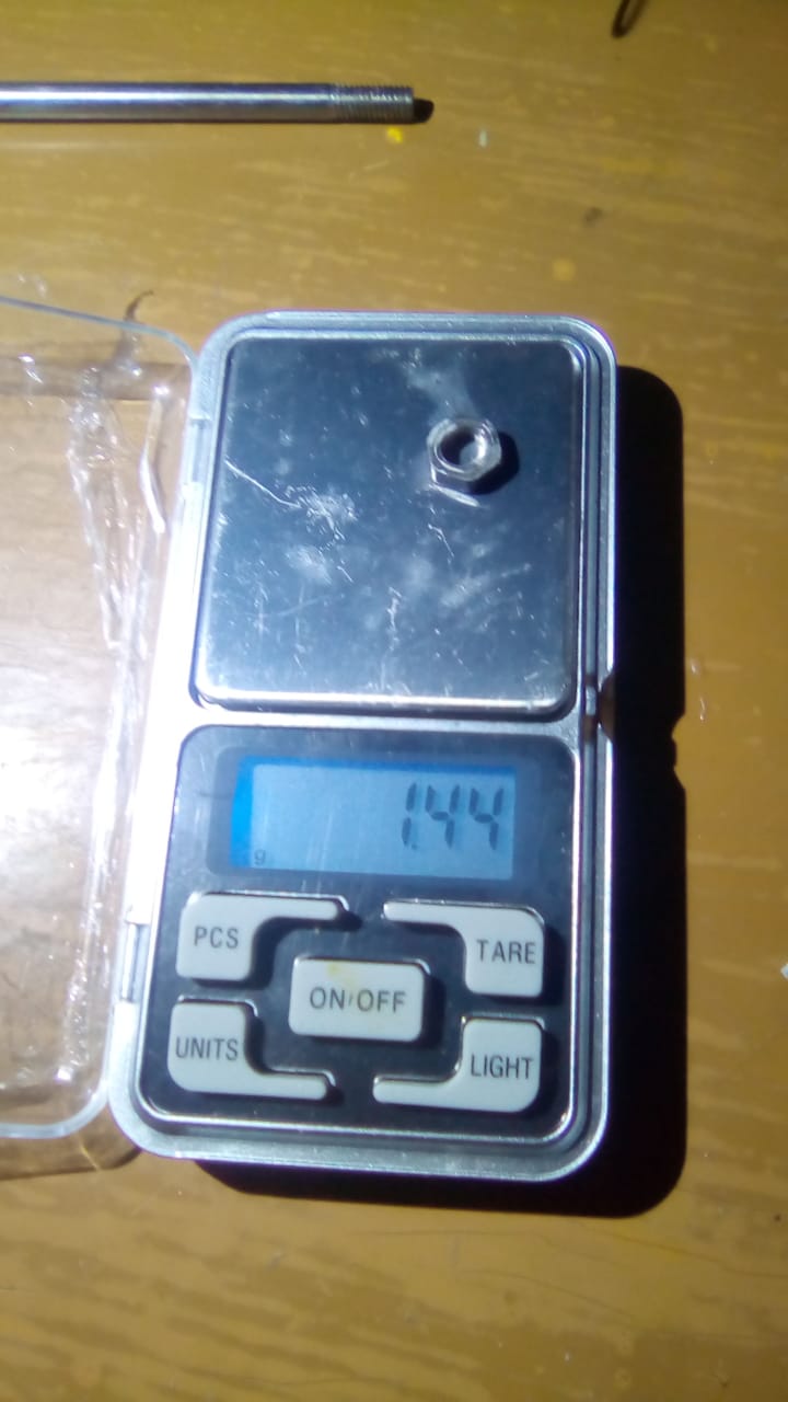

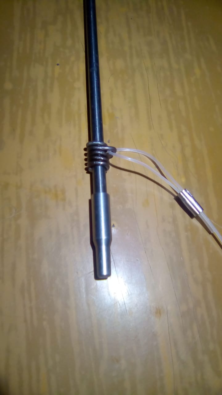

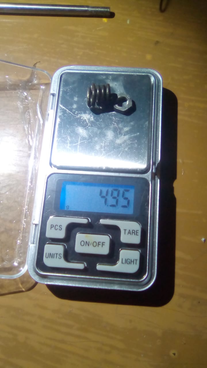

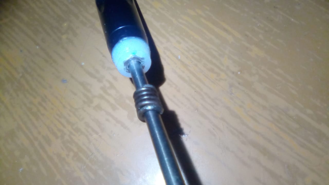

вот все обточил
16.jpg [ 50.4 KIB | Просмотров: 21253 ]
15.jpg [ 47.98 KIB | Просмотров: 21253 ]
14.jpg [ 52.69 KIB | Просмотров: 21253 ]
СообщениеДобавлено: 07 дек 2020, 20:50
на весах
13.jpg [ 78.92 KIB | Просмотров: 21253 ]
12.jpg [ 70.35 KIB | Просмотров: 21253 ]
11.jpg [ 74.85 KIB | Просмотров: 21253 ]
