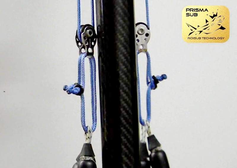

также столнулся с несколько заморочной настройкой длинны тяг
проще всего оказалось пойти по пути рукодельников из роисаб
чтобы небыло заморочек с настройкой и отрезанием, я сделал себе примерно так как они

Первое фото уже немного устаревшее. Внес корректировки. Тяги обрезал. Преднатяг у одной пары (10%) для того, чтоб вся система не провисала. Растяжение длины тяг, относительно барреля, 280 %, то есть блоки практически находятся у оголовья, а дайнема зацеплена за последний пенек. Выстрел хлесткий в воде, опробывал, сингиля брал с приличного расстояния для этой длины ружья.
