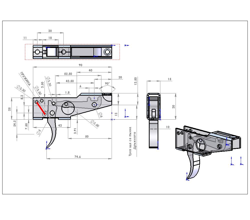

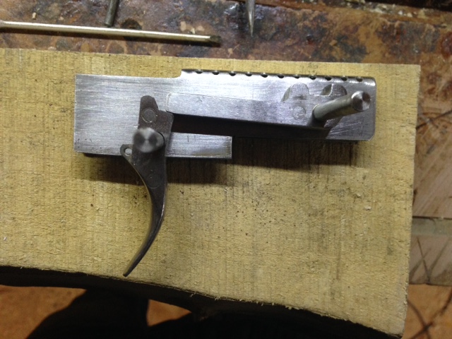

2. Триггер рекомендую использовать вот этот:
assem spusak reversen 2.jpg [ 75.44 KIB | Просмотров: 24628 ]
Рабочий на 100%, проверенный временем. Для обычного ружья подойдет сталь нержавейка 5 мм – такую и использую. Для мощных ружей делаю следующим способом.

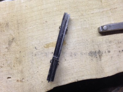

Сверлю все одним пакетом – два отверстия 2.4 мм. В магазинах, занимающихся сваркой, продаются электроды (для ТИГ сварки) именно такой толщины – их и использую для всех деталей. Дальше – расклепываю и шлифую вставки:
2.JPG [ 118.04 KIB | Просмотров: 24628 ]

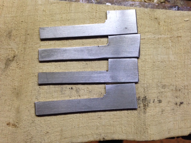

3.JPG [ 110.36 KIB | Просмотров: 24626 ]

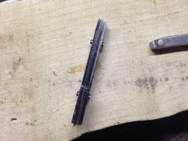

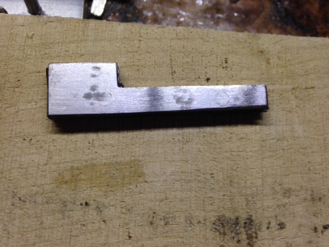

Обычной УШМ доводится форма деталей, получается примерно так
4.JPG [ 126.5 KIB | Просмотров: 24626 ]
На спусковом крючке одна пластина вырезается заранее большим размером – для зацепа под пружинку. Корпус для триггера делаю без скоса, а срезаю его под углом 90, т.е. вырезается кусочек 45*7 мм – так проще его посадить в свое гнездо, да и остается больше дерева как раз в области крепления ручки.

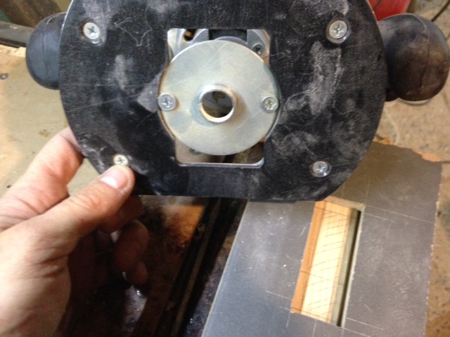

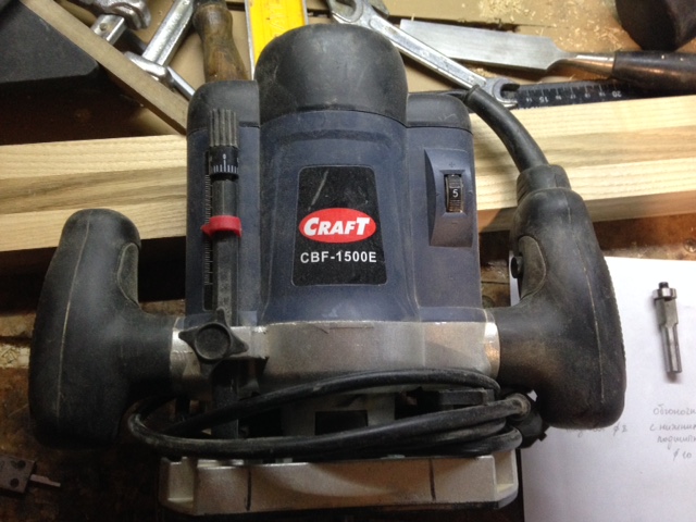

Кроме обычного инструмента, как то УШМ, пару стамесок, лобзика, Вам потребуется фрезер и несколько фрез. Рекомендую безродного китайца, коих валом на каждом рынке под разными ТМ. Почему его – в наличии есть параллельный упор, копировальная втулка на 16 мм и набор из 10 фрез, часть из которых может пригодиться, да и вполне работоспособны.
Китаец:
8.JPG [ 112.69 KIB | Просмотров: 24626 ]

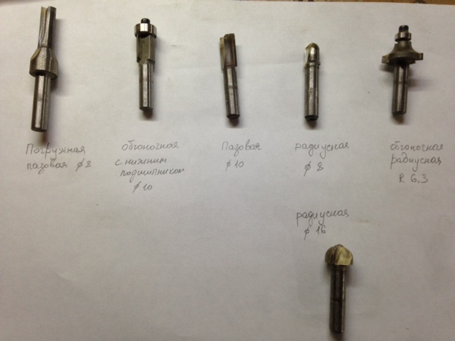

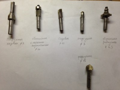

Фрезы, которые потребуются:
9.JPG [ 70.15 KIB | Просмотров: 24626 ]
2,3,5- имеются в наборе.

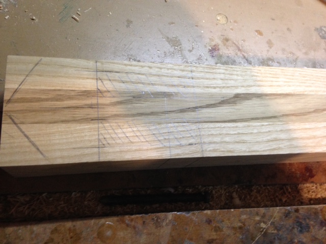

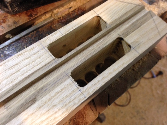

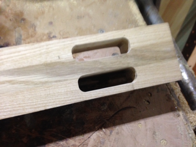

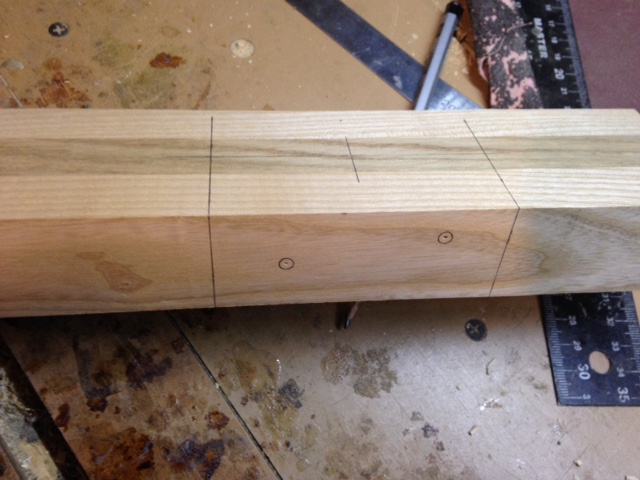

Разметка. Пазы под ролики имеют размер 60*16 (под 16 тяги), размер под паз триггера
Ширина – 10, длина – 90мм, глубина – 25 мм в районе курка, 17 мм- в задней части (дальше будет видно)
5.JPG [ 101.48 KIB | Просмотров: 24626 ]
6.JPG [ 102.95 KIB | Просмотров: 24626 ]

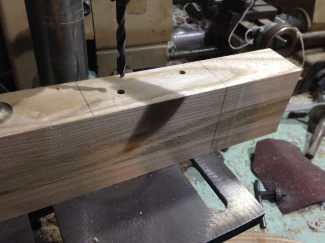

Сверление отверстий под триггер
7.JPG [ 107.25 KIB | Просмотров: 24626 ]

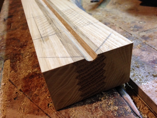

Фрезеровка паза под гарпун. Используется параллельный упор. Выставляя один раз центр заготовки, а потом, меняя лишь фрезы в следующей последовательности:
Гарпун
12.JPG [ 133.15 KIB | Просмотров: 24626 ]

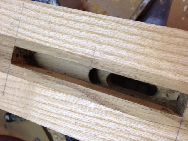

Паз под триггер сначала 8 фрезой выбираю мясо, потом 10 – уже довожу. Почему так- фреза на 8 погружная, на 10 – нет. За один проход снимаю 5 мм. Дальше – переворачиваю заготовку и делаю паз с обратной стороны ( 8 мм) для спускового крючка.
10.JPG [ 122.19 KIB | Просмотров: 24626 ]

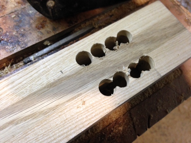

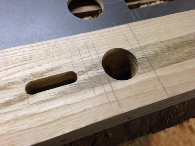

Дальше – пазы под ролики. Предварительно высверливаю 12 мм, для облегченного хода фрезы. Паз можно сделать двумя способами – по параллельному упору или по шаблону с использованием копировальной втулки. Последнее проще, но нужно сделать шаблон. Размер паза 60*16, втулка имеет наружный диаметр – 18, фреза -8, поэтому шаблон делается размером 70*26.
13.JPG [ 119.25 KIB | Просмотров: 24626 ]
14.JPG [ 111.58 KIB | Просмотров: 24626 ]
15.JPG [ 124.52 KIB | Просмотров: 24626 ]

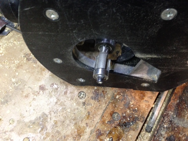

Фреза не имеет достаточной длины для выборки всего паза (внизу видны остатки невыбранного дерева), поэтому обгоночной фрезой с нижним подшипником из набора, перевернув заготовку – снимаю остатки. При этом выфрезерованная часть паза является упором для подшипника.
16.JPG [ 127.86 KIB | Просмотров: 24623 ]
17.JPG [ 89.8 KIB | Просмотров: 24623 ]

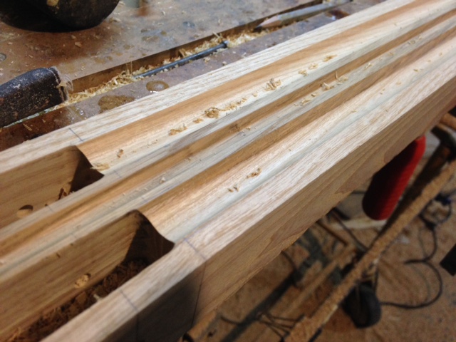

Дальше – направляющие под тяги, фреза радиусная 16 мм, погружение – 4 мм.
18.JPG [ 117.5 KIB | Просмотров: 24623 ]

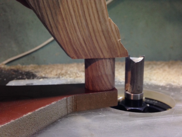

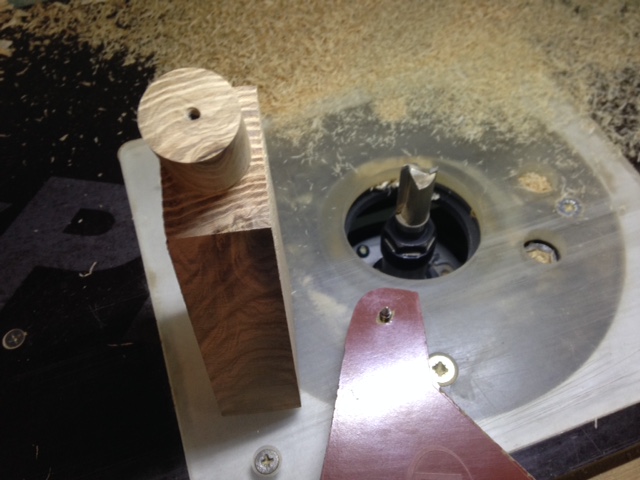

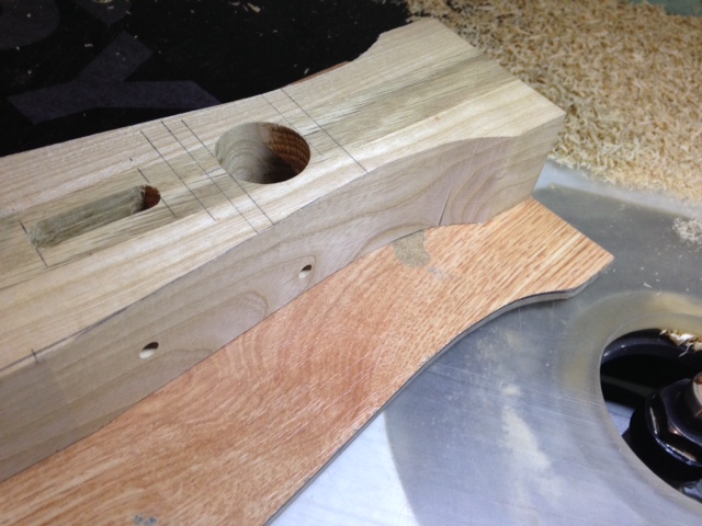

Шип на ручке делаю тоже по шаблону – часть ламината, конец которого скруглен с радиусом 25 мм, с нижней стороны крепится саморезом, который является центром оси, и путем постепенного вращения и фрезеровки образуется шип. Для данной операции рекомендую сделать импровизированный фрезерный стол – прикрутить просто фрезер к куску, например, ЛДСП и закрепить на столе струбцинами.
20.JPG [ 92.08 KIB | Просмотров: 24623 ]
21.JPG [ 86.64 KIB | Просмотров: 24623 ]

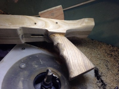

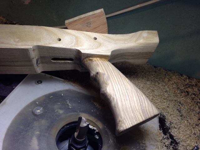

Приклеенная ручка
23.JPG [ 109.22 KIB | Просмотров: 24622 ]

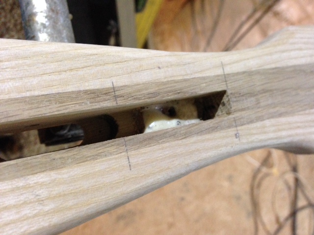

При склейке в пазу под триггер видна часть ручки – фрезеруется аккуратно до исходного состояния паза (17 мм)
24.JPG [ 101.13 KIB | Просмотров: 24622 ]

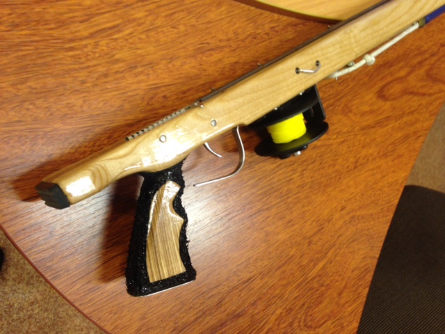

5. Лакировка – автомобильный лак 2х компонентный. Это из доступных. Сам использую двухкомпонентный полиуретановый лак - отличнейшая вещь, очень рекомендую.
Грунтуется ружье сильно разбавленным растворителем лаком и желательно хорошо нагреть до грунтовки заготовку (использую вентиляционную гофрированную алюминиевую трубу и в нее направляю обогреватель – дуйчик). Лак, как правило, 4 слоя.

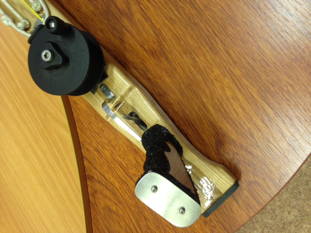

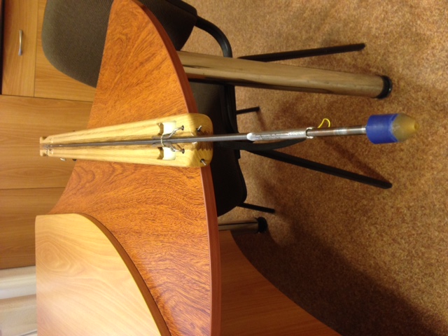

Оно же, готовое
25.JPG [ 113.97 KIB | Просмотров: 24622 ]
26.JPG [ 131.3 KIB | Просмотров: 24622 ]
27.JPG [ 135.71 KIB | Просмотров: 24622 ]
