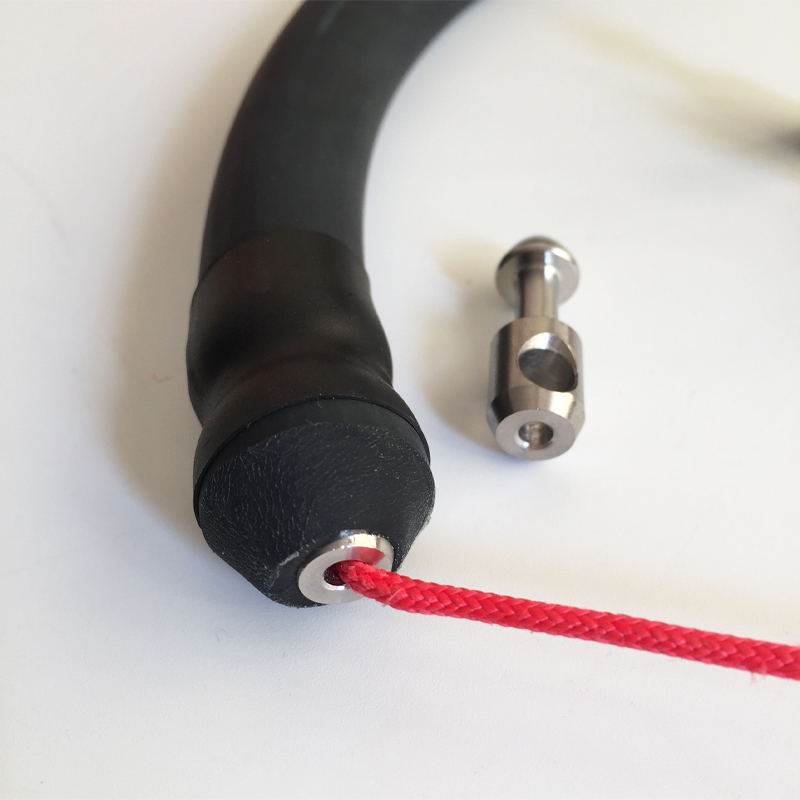

Интересно, чем обрабатывают края резиновых тяг как на фотке?
Часто приходится снаряжять арбалеты самому, но внешний вид не радует. Хотелось бы красивости добавить в изделие..
Поделитесь опытом, кто в курсе!
HTB1xS6tPVXXXXaIXVXXq6xXFXXXv.jpg [ 267.82 KIB | Просмотров: 15612 ]

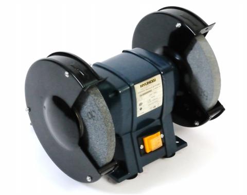

На обычном наждаке обрабатываю. Отрезаю по размеру тягу, обрабатываю края, вставляю зацепы.
BG200-400_enl.jpg [ 16.57 KIB | Просмотров: 15606 ]

Для удобства обработки в "дырку" тяги вставляем стальную спицу и обтачиваем.

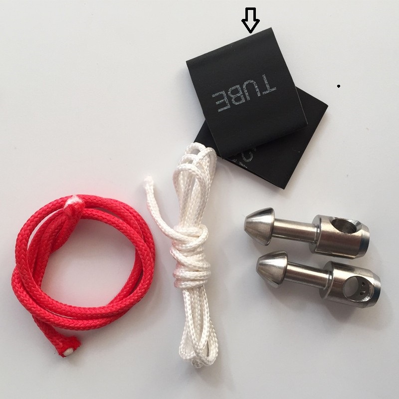

Вот это что такое, помеченное стрелкой?
HTB17eWuOFXXXXb1XXXXq6xXFXXXq.jpg [ 130.28 KIB | Просмотров: 15518 ]

7green писал(а):
Цитата:
Узел внутри "желудя" - боковое отверстие диаметром больше чем осевое, через которое заводится дайнима.
Нет, я имел в виду узел "констриктор" которым сверху тяга на желуде обвязывается?
Широкое резиновое кольцо, термоусадка жесткая - при растяжении тяжа диаметр его уменьшается и термоусадка просто снимается.
