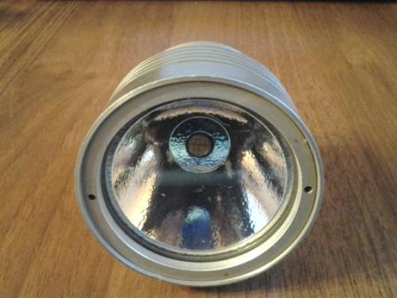

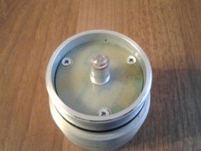

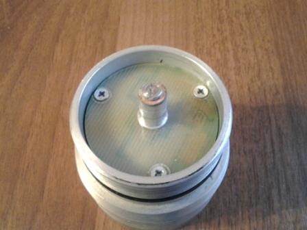

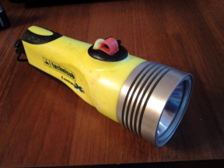

Всем привет! Не знаю интересна данная тема или нет, но все же решил ее разместит, может кому пригодится.
На мой взгляд люмен фонарь не плохой но в нынешние технологии свет у него никакой. Это не первые мой переделанный фонарь но считаю, что один из удачных. Люмен я делал в разных вариантах это и несколько режимов и регулировку яркости от мин до мах и с разными светодиодами и т.д. Проделав ряд экспериментов пришел к выводу, что режим должен быть один ну мах. два и светодиод МТГ а лучше второй в сочетании с определенными отражателями. Тот отражатель, что на фото лучше работает в мутной воде и на близком расстоянии (хотя мой знакомый подсвечивая в гроты на море остался им доволен). Что могу сказать еще, по яркости он светит как вега-2 с лампой на 20 ватт, световую температуру я использую 3500К, время работы люмена х4 в районе 2.5 часа х6 работает часов 6.

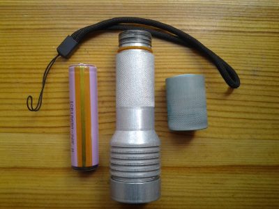

Добрый линь я тоже думаю что для морской охоты эта тема не актуальна но на море тоже используют фонари для подсветки в гроты. Я себе для моря сделал небольшой фонарь вот такой
