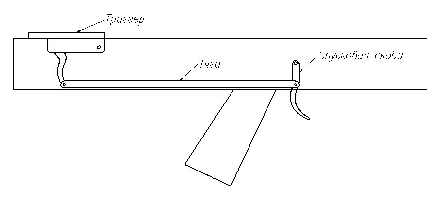

Кстати, если бы вы нарисовали схему действующих сил и моментов, давно бы уже и сами поняли суть своей ошибки, но вам видимо и это очень сложно, не говоря уже о построении эпюр и расчетах момента сопротивления в ключевых сечениях))
Ладно закончим прения...
shavernev и другие, могут совершенно не переживать по поводу выреза под спусковую скобу.. правдо только до тех пор, пока делают арбалет с задним расположением рукояти.
В этом случае, в заряженном арбалете, изгибающий момент за вырезом под спусковую скобу практически равен нулю. Поэтому все эскизы gost-а и его комменты - это бред сивой кобылы.

shavernev писал(а):
фух, как чувствовал, не стал ручку спереди мастырить :)
Ладно. не ехидничайте)) Есть схемы, в которых ручку смещают значительно вперед относительно триггера, вот в этих случаях стоит подстраховаться и посчитать минимально требуемое сечение барреля..

Зима писал(а):
скиньте картинку, не получается в голове представить :? пожалста. У меня дерева много осталось, станок купил по случаю деревообрабатывающий недавно, так что заранее благодарствуйте
Схема примерно такая
02.GIF [ 4.32 KIB | Просмотров: 7262 ]
Длина тяги подбирается под положение ручки.
Тяга прячется в желоб, фрезерованный снизу барреля.
