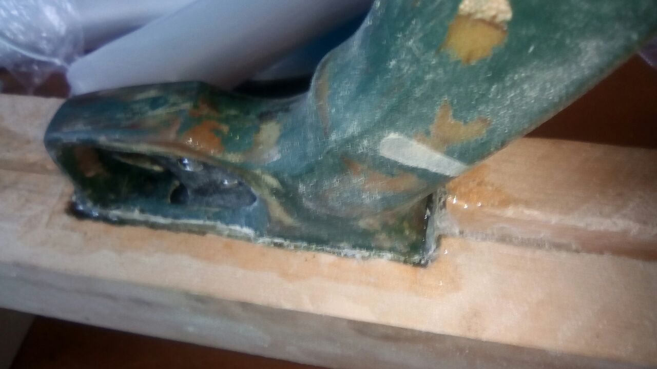

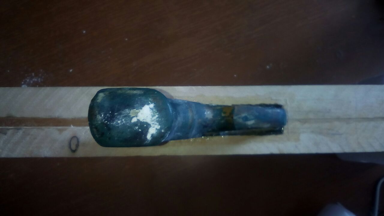

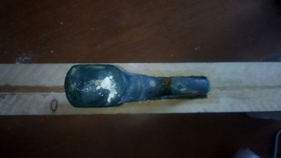

в общем ручка приклеилась, ровно, затычку естественно забыл выдернуть вовремя, поэтому пришлось помучиться выковыривать..

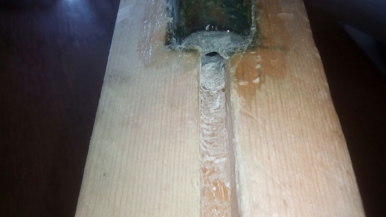

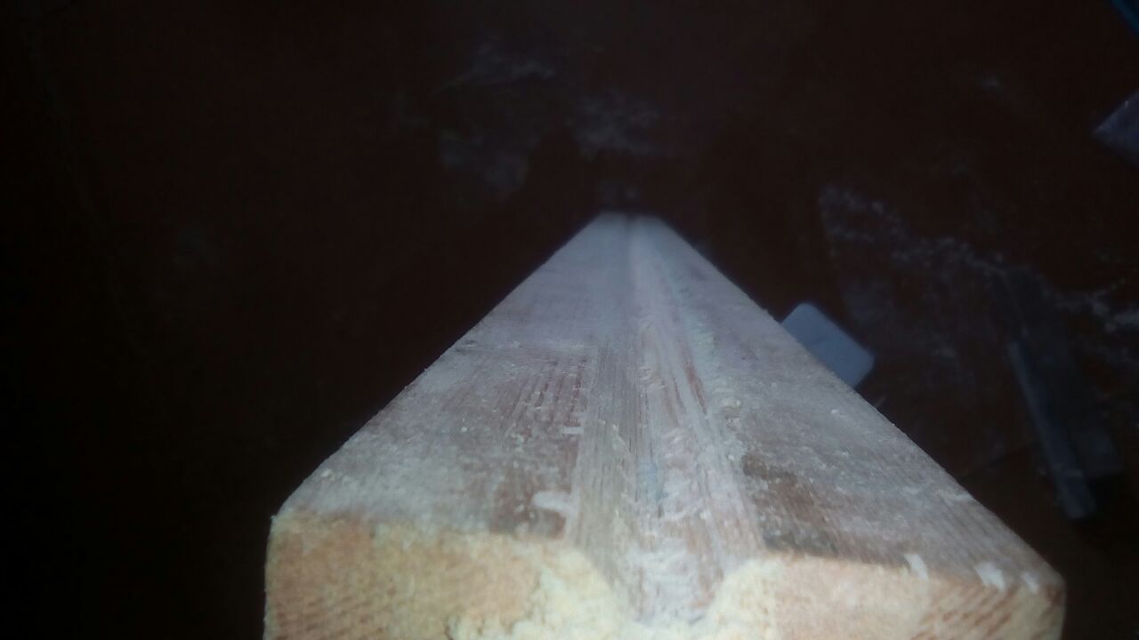

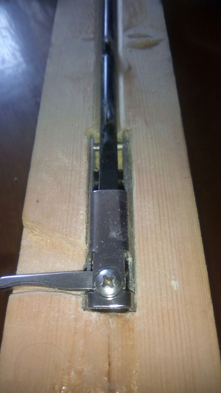

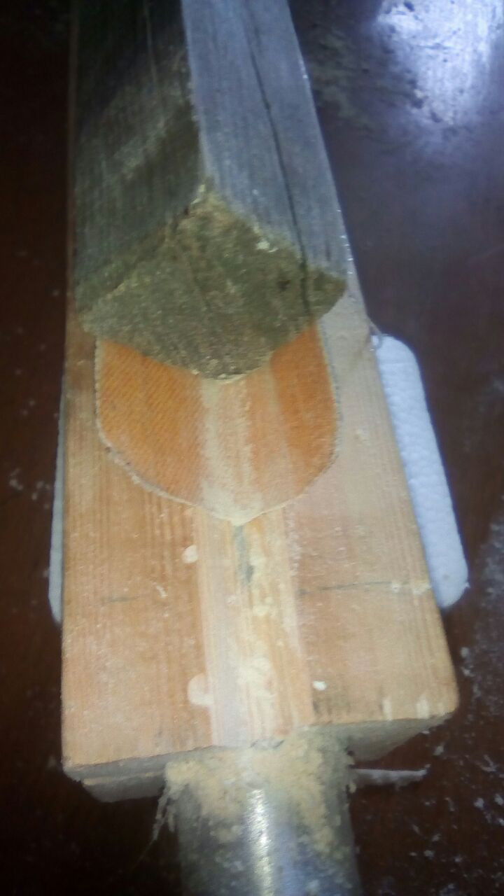

ну и заодно допилил направляйку.
отверткой и ножем ковырять незахотел, криво - косо. прутком возить обернутым наждачкой неудобно.
взял брусок, крупную наждачку на тканевой основе и погнал точить, углом.
Думаю заодно угодить Владимиру и получить треугольную направляйку
с хорошим нажимом и хорошей наждачкой времени ушло минут 15
скажу сразу что треугольной направляйки всеравно не получилось, техники нет, кисть не держит - итог полукруглая. но глубокая , почти как закрытый трек.
по большему счету все глобалы закончены. осталось вставить триггер (в следующей серии) облагородить углы и покрыть лаком
от дырки под тяги до зацепа полоучилось 143 см
от дырки до спускового крючка 110

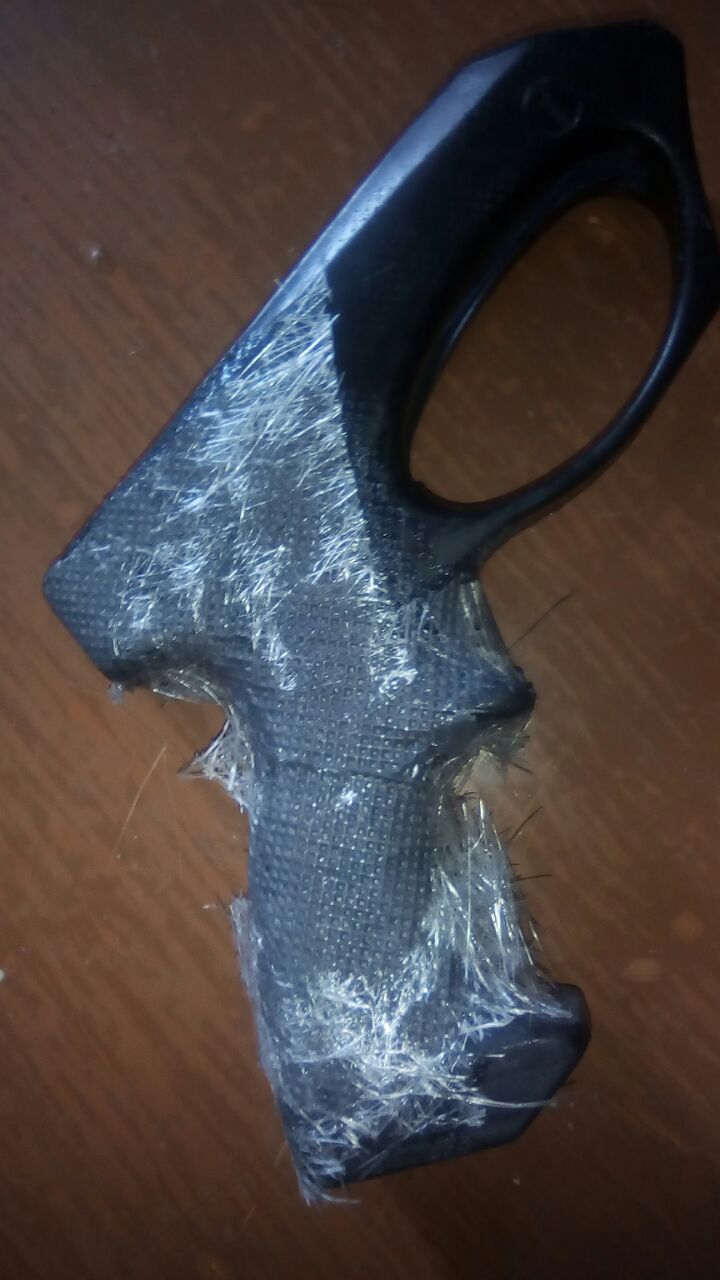

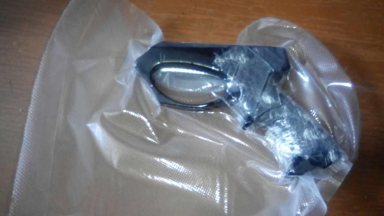

еще заодно расскажу как восстанавливаю поломаную пополам ручку от рпс3
незнаю что с ним делать, хотелось бы его както попроще удлиннить и перевести на гарпун под 8мм или 7
превратить в беспоршевку или простой пневмат, незнаю... мож Николаич подскажет?
кстати говоря поскольку Николаич подарил ручку - значит он спонсор проекта, во как получается :?
вернемся к рпс3 - склеил суперклеем, обмазал эпоксидкой , обложил кусочками стеклоткани и засунул в вакумный упаковщик
конечно надо еще чуть над ней поработать, но определенно имеет смысл использовать вакум при работе со смолами
Вспомнил. Прутком я только подправлял. А направляющую делал совсем по-другому. "Два пальца об асфальт". И ничего точить не нужно и кисть гробить не нужно. Глубокая получилось направляющая из-за ошибки в самом начале. Глубину фаски надо было рассчитать. Так, что эффект начальной фаски пропал.
Но можно вернуться к началу и расковырять всю канавку ))... шутка...
Я неспроста говорил, чем шершавее и корявее, тем лучше...
Можно всё очень просто исправить. Ты же не закрытый трек хочешь?
СообщениеДобавлено: 25 мар 2018, 20:26
думаю читателям это было бы интересно, напиши как ? или напомни..
я может выразился неправильно - не в том смысле что кисть страдает - в том смысле что выдерживать перпендикулярный угол с нажимом не получается, брусок заваливается ,
кстати за мысль с бруском спасибо ! идея зашла вообще отлично!, именно то что было нужно!
на самом деле ошибки небыло. мне нужно было много мяса над трубой, чтобы при склейке половинок было хорошее смыкание и нормальный обжим трубы деревом, я предпологал что придется после склейки поточить направляйку, да и при выколупывании паза в половинке , если калупать близко к краю возрастает риск колонуть деревяху
Разумеется! голова и подвижная направляйка поднимают гарпун на грубо 3мм. над трубой в дереве около 3мм стеклоткани с эпоксидкой. стеклоткань пилить нельзя - она держит дерево. остается от полной высоты деревяшки до трубы -это 7мм, отнять 3мм , получим глубину канавки 4мм. чтобы не запилиться глубже - делал засверлы в дереве по направляйке на эту глубину .
нисколько, это была очень важная операция . клиновидная начальная фаска как раз послужила заделом и направлением для дальнейшего углубления до нужной величины 4мм
:lol: :lol: :lol:
но я всеже хотел ровную. .. *DRINK*
напиши как, люди прочитают. скажут спасибо!
тут несколько важных моментов, такие как
размер -
я делал ружье именно такого размера, и поэтому некоторые особенности конструкции применил именно из размера
например гарпун
- в таком размере ружья и под три тяги - я хочу под три тяги - это гарпун с шаркфинами
соответственно глубина трека меня особо не интересует, я может и не хотел такой глубокий, просто поту что глубокий дольше точить, но получился чуть глубже - в этой концепции это неважно.
но, я хотел бы сохранить привязку за хвост, ну мало ли что, тут у меня ширина трека позволяет это
другими словами ружо собиралось под определенную концепцию. если бы я собирал какое то другое ружье. там могли бы быть совершенно другие решения
в процессе сборки взгляд на концепцию немного перерабатывался, какие то моменты валазили. какие то уходили на второй план. это нормально!
Да, перепад высот у этой системы... *SCRATCH*
А 4мм это не глубоко, тем более для шаркфинов(совсем забыл про них, я-то тогда делал для гарпуна с прорезями (сейчас перешёл на шарк), на фото виделось намного глубже...
*JOKINGLY* ;D За кого ты меня принимаешь? ))
Так, перейдём к секретам Страдивари... впрочем этого даже у него не было... поэтому он не смог подстрелить ни одной рыбки из своих изделий...
Итак, чтобы сделать направляющую чертим прямую линию по середине верха бареля.
Дальше можно просто пройтись по ней узкой стамеской(продвинутый вариант использовать дремель).
Но для этого сначала надо всё это иметь. И потом пыхтеть со стамеской,которая может улететь не туда. У меня кстати такая узкая стамеска была и есть.
Но "нормальные герои всегда идут в обход" (с).
Чертим по бокам центральной линии ещё две, отступив от неё 0,5 см (можно и не чертить, а на глаз, технология позволяет).Теперь врубаемся лезвием ножа (постукивая по нему молоточком) в эти боковые параллельные линии, примерно на 1 см. Получилось больше? Не страшно, технология позволяет. Если нет ножа *PARDON* , делаем это отвёрткой. Прошлись быстренько по всей длине? Теперь просто выколупываем кончиком ножа или отвёртки древесину из будующей направляющей. Получилось коряво? Это даже лучше, технология позволяет *YES* .
Чем корявее и шершавее, тем крепче будет...
Теперь самое интересное... Заливаем эпоксидку в эту шершавую направляйку (не полную) и укладываем туда гарпун и... Всё!
Гладкая и ровная направляющая гарантирована...
А если вы её сделали шире и глубже, то ваш барель получит ещё большее усиление от коробления - хребет, так сказать *HI* .
Есть некоторые ню... т.е. нюансы...
Перед заливкой клея выставляем гарпун в направляющей строго горизонтально.
Это можно сделать подставленными снизу обломками спичек (они могут сместиться, закрепите их
заранее тем же клеем), а можно вбить мелкие гвоздики под нужную высоту.Но если не подготовим гарпун он останется там навсегда *BYE* . Для этого снизу вдоль гарпуна лепим изоленту или скотч. Я лепил изоленту, при том в два раза, чтобы иметь зазор по ширине (вы можете использовать потом другой гарпун). Изоленту снизу можно промазать (помните? - "перед склейкой обезжирьте поверхность", нам же нужно наоборот!).
Для особо "продвинутых" - можете в клей подмешать графит (из того же карандаша). Можете уложить магниты.
