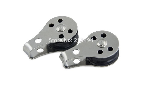

во какие нашел
цена за пару с доставкой
https://ru.aliexpress.com/item/2Pcs-Nyl ... 0.0.OQhmWy

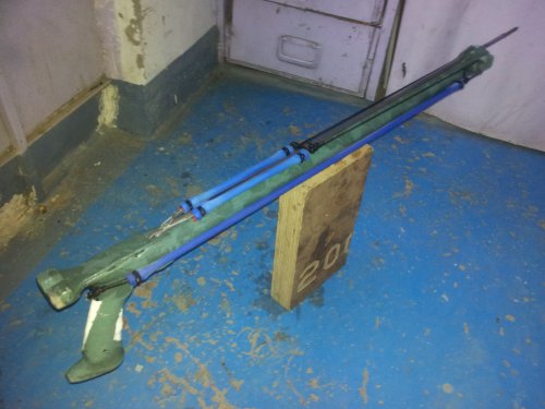

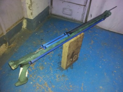

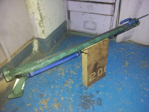

Ещё не "Кентавр", но уже инвертор :
20170602_195915_500x375.jpg [ 33.63 KIB | Просмотров: 10725 ]
20170602_200741_500x375.jpg [ 34.08 KIB | Просмотров: 10725 ]

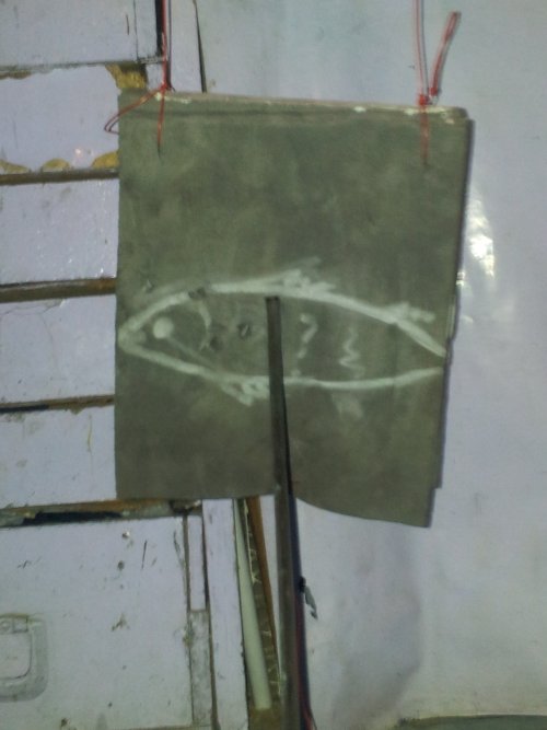

Нетерпелось проверить... разбил ящики ))
20170516_200807_500x667.jpg [ 38.18 KIB | Просмотров: 10725 ]
так эта... с таким сетапом лучше ящик пробивает ?
как с точностью? попал гляжу прям под шкуру...

Там ещё три попадания в районе головы.Точность повысилась. Итересно, что на суше смещение было немного влево вверх. В воде било прямо по центру.

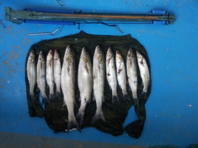

Уже не просто инвертор:
Ввиду того, что в конце дистанции гарпун терял "адреналин" и кефали на дальней дистанции успевали совершить противоракетный маневр, решил добавить ему "мельдония"...
Результат очень понравился... даже на предельной дистанции у кефали не было шансов, гарпун бил в "яблочко".
И даже за этой дистанцией гарпун на привязи "клацал зубами" прямо напротив "яблочка".
Очень настильная траектория.
Как говорит их дружище Трамп: Это очень очень хорошо.
20170715_103248_804x603.jpg [ 80.92 KIB | Просмотров: 10637 ]
 Заголовок сообщения: Re: Роллерган "Кентавр"... new now-how.
СообщениеДобавлено: 20 июл 2017, 22:04

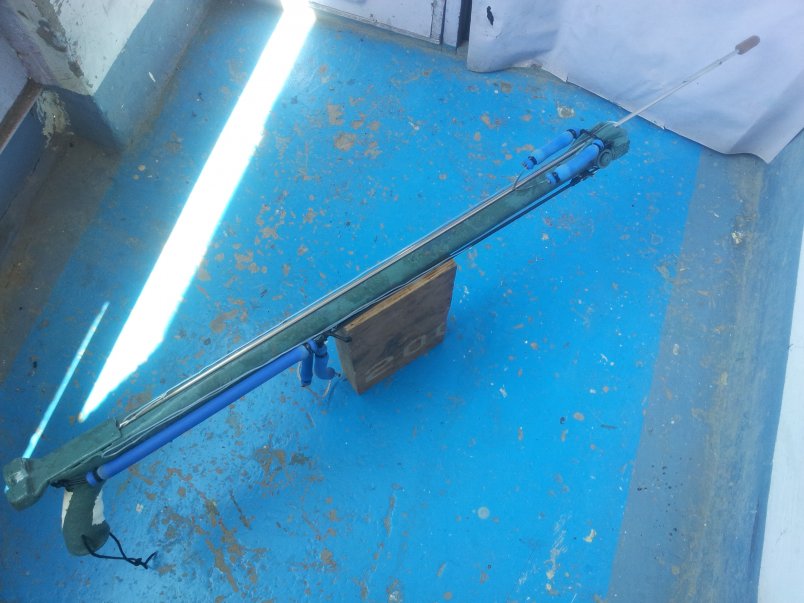

Мельдоний это еще одна тяга ?
верхний огрызок перерастянут ?
гарпун клацал на одном или на двух оборотах линя ?
и вот какая штука у меня - капролоновые ролики в голове диаметром 37мм на полированной оси клинят под нагрузкой и не проворачиваются . дайнема просто скользит по по роликам
таже история с подвижными блоками которые на фото выше....
че за херня !?!?!?
похоже придется использовать капроновый шнур. он вроде цепляет , а дайнема чета очень скользкая...

дайнему заменил на капрон - ролики стали крутиться.
