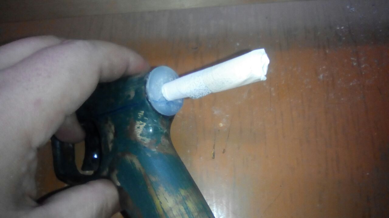

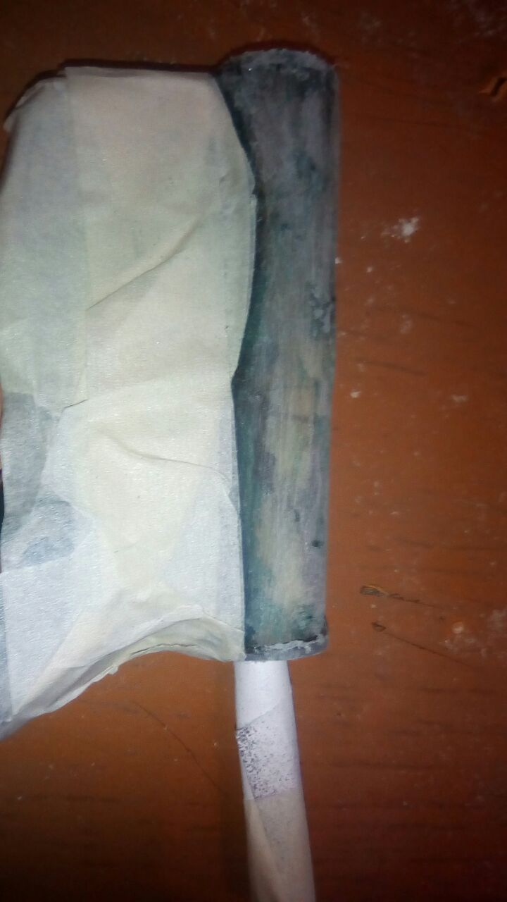

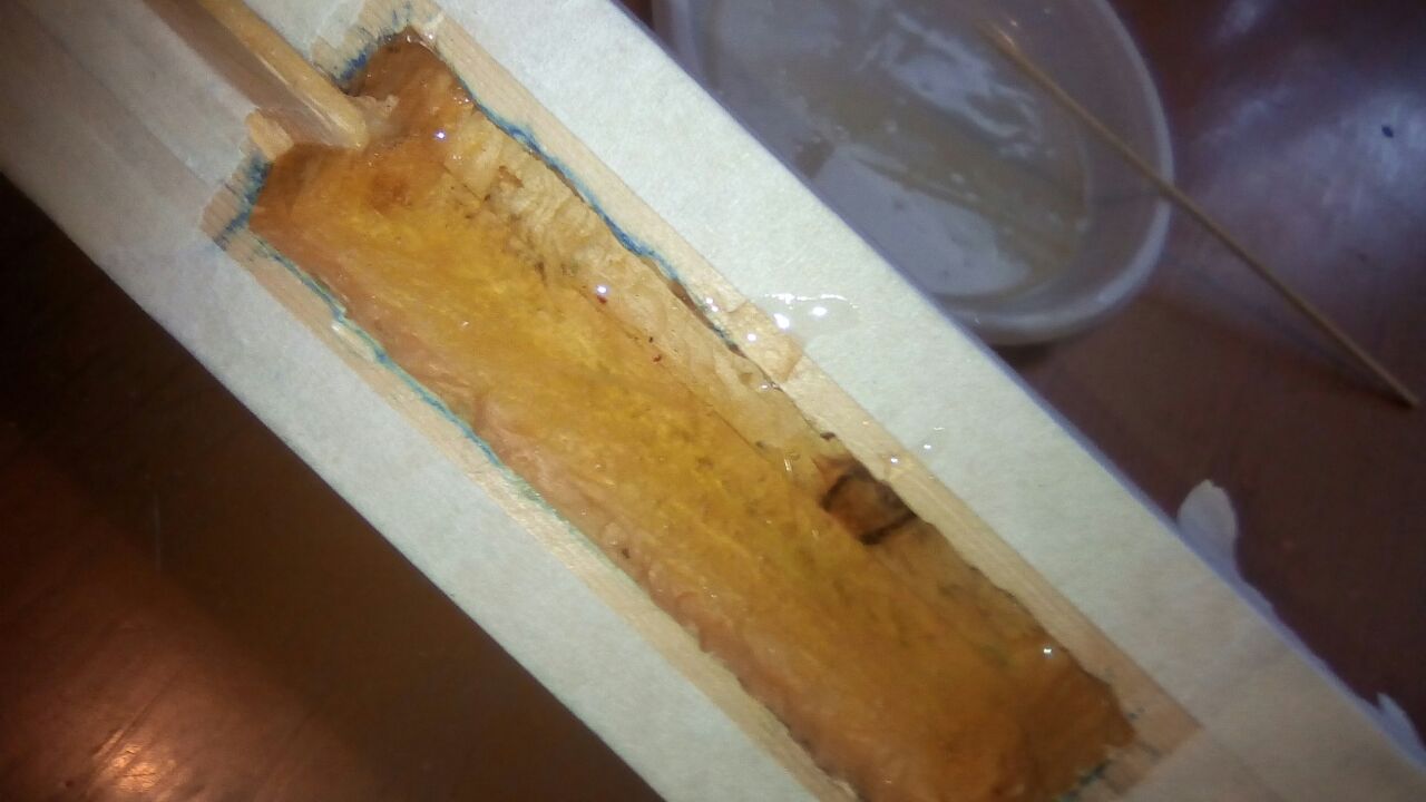

в дырку под тягу ставим бумажную трубку, чтобы клей не затек.

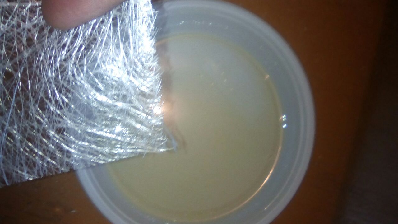

разводим клей.
в клей накрошил маленько стеклоткани, вдруг крепше будет..

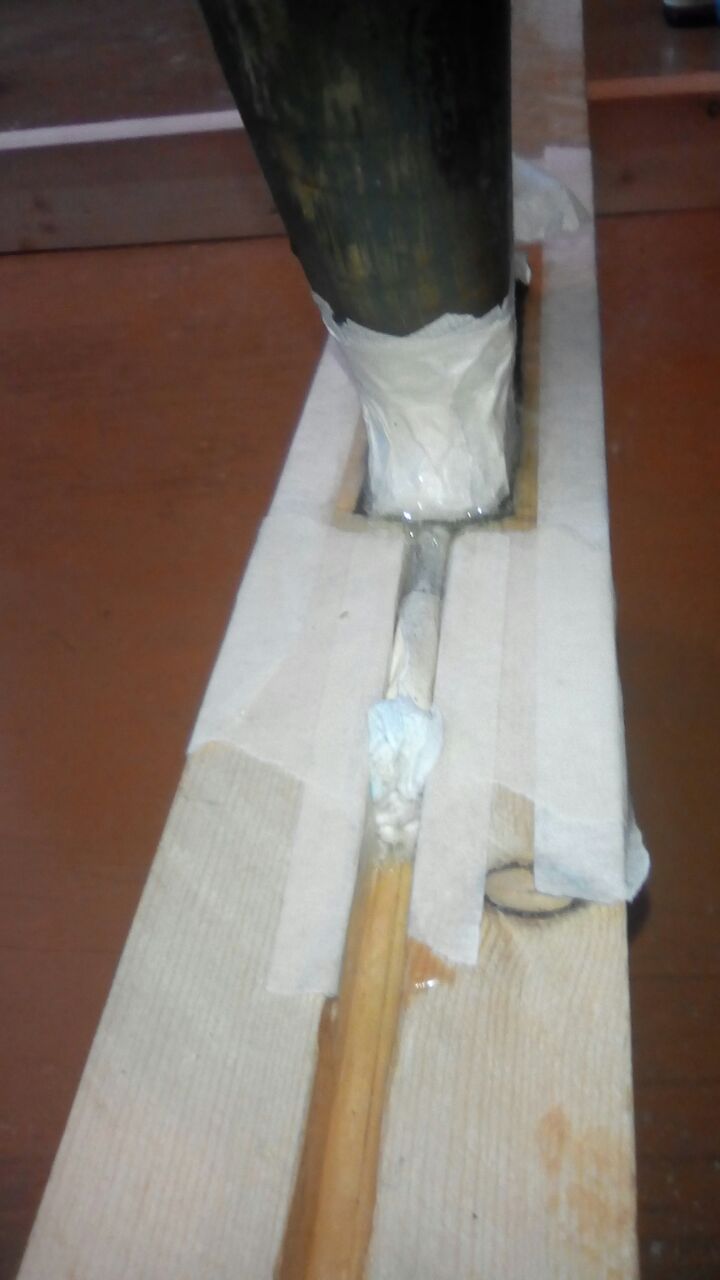

СообщениеДобавлено: 18 мар 2018, 12:46

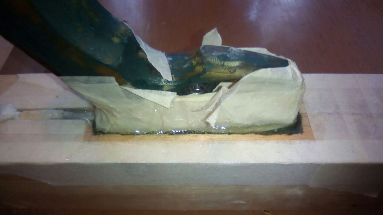

наливаю клей в паз, обмазываю клеем ручку, втыкаю ручку в паз.
оставляю сохнуть, все предельно просто

СообщениеДобавлено: 18 мар 2018, 12:51
бумажную затычку главно успеть достать пока клей не схватится полностью

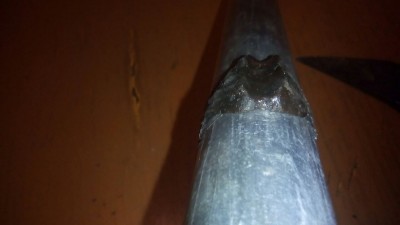

пока сохнет ручка, я хотел бы осветить еще один момент
это сигментированная направляющая для гарпуна для алюминиевой трубы без покрытия
момент не так прост как кажется. если попытаться чтото приклеять на такую трубу - оно отвалится
алюминий паршивый материал в этом смысле как известно
богачи конечно могут купить уже готовый ствол с направляйкой, или даже фирменную сдвижную направляйку
и всего делов.
технари могут покрыть трубу анодом и клеять уже к нему.
рукастые могут покрыть трубу кислотным грунтом ( типа протравить, типа фосфотирование) и клеять уже на него
дальше им всем можно не читать :-D
дальше для обычных жадин, у кого есть клей и кто покупать ничего дороже трубы за сто рублей не желает и еще хочет чтобы было крепче чем у первых трех
этот способ для вас друзья:

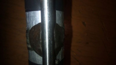

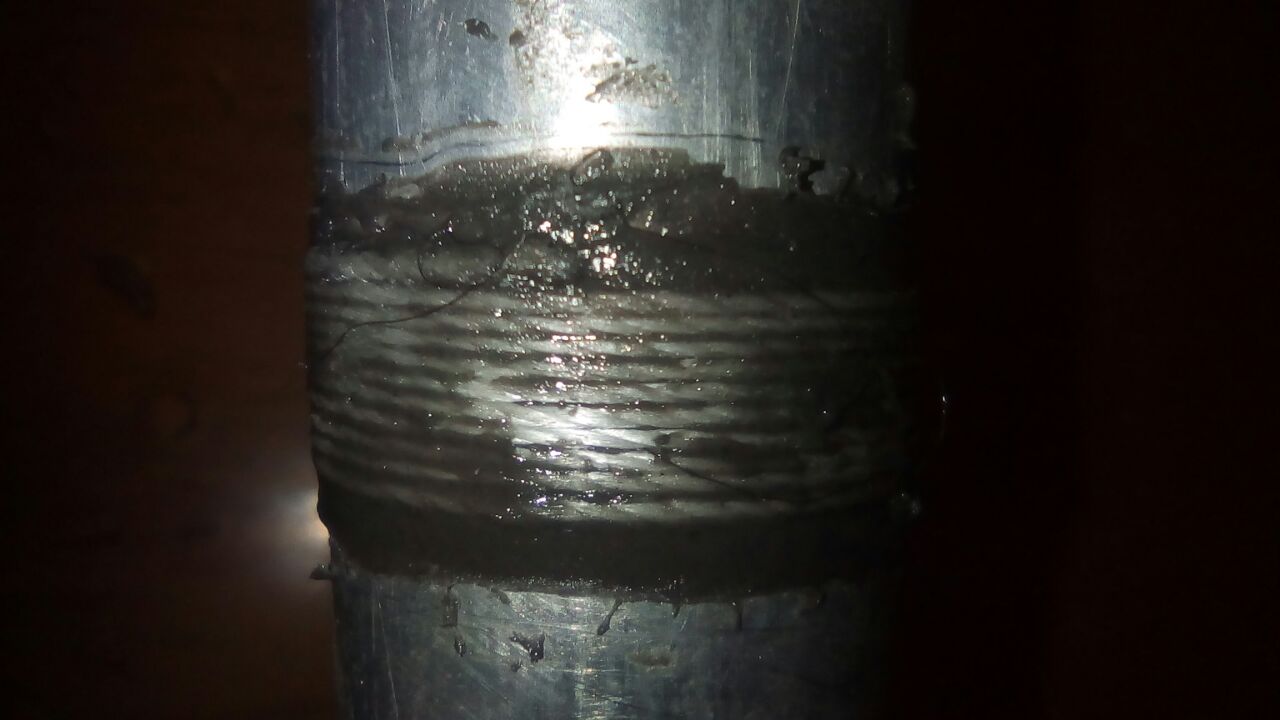

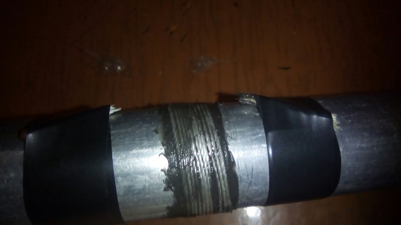

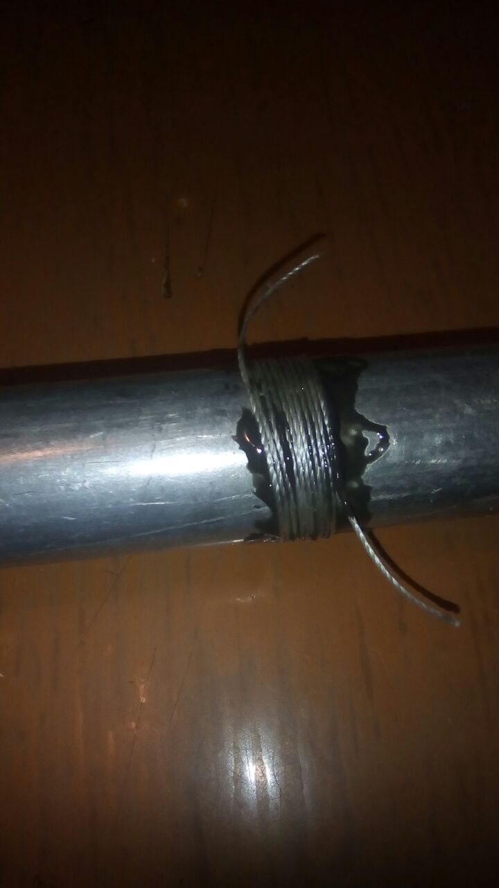

берем трубу, обмазываем эпоксидкой и обматываем капроновой ниткой . пропитанной в эпоксидке, или стеклотканью или .... не суть - суть создать основу.
WhatsApp Image 2018-03-19 at 02.34.48 (4).jpeg [ 69.47 KIB | Просмотров: 7380 ]
WhatsApp Image 2018-03-19 at 02.34.48 (1).jpeg [ 54.25 KIB | Просмотров: 7380 ]
WhatsApp Image 2018-03-19 at 02.34.48 (2).jpeg [ 53.76 KIB | Просмотров: 7380 ]

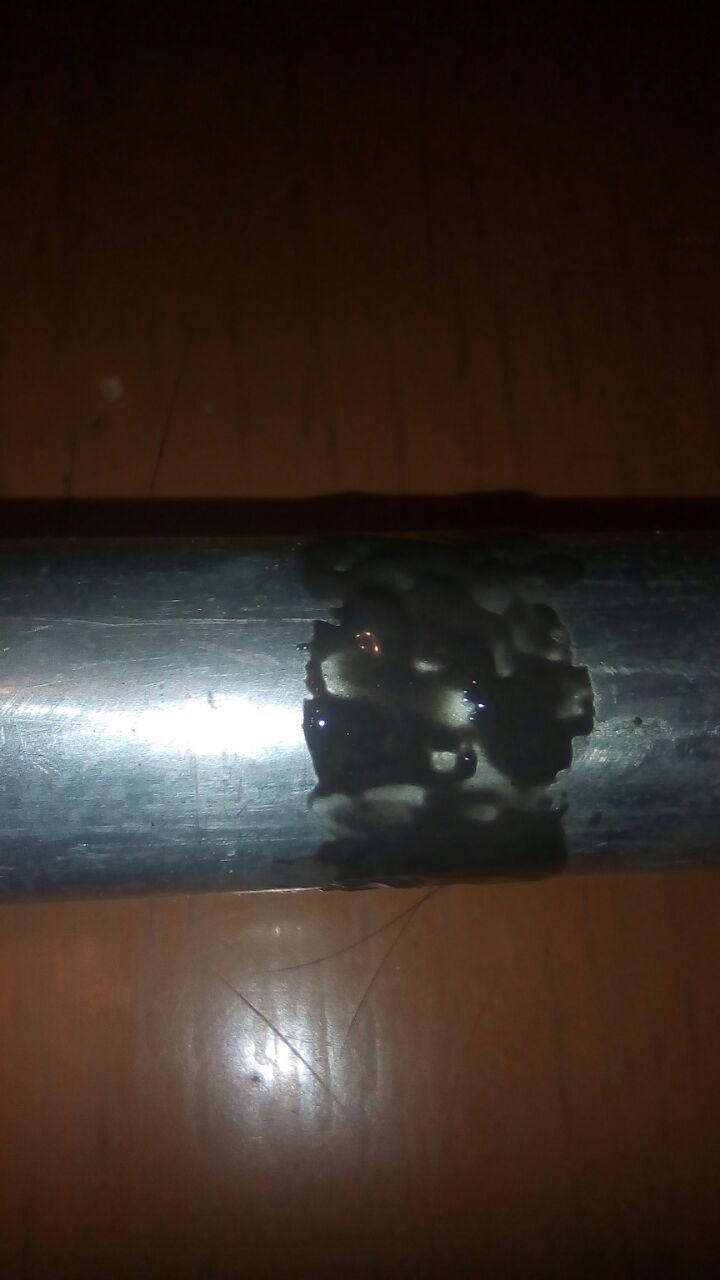

СообщениеДобавлено: 18 мар 2018, 21:14
разумеется труба зачищена и обезжирена
даем подсохнуть

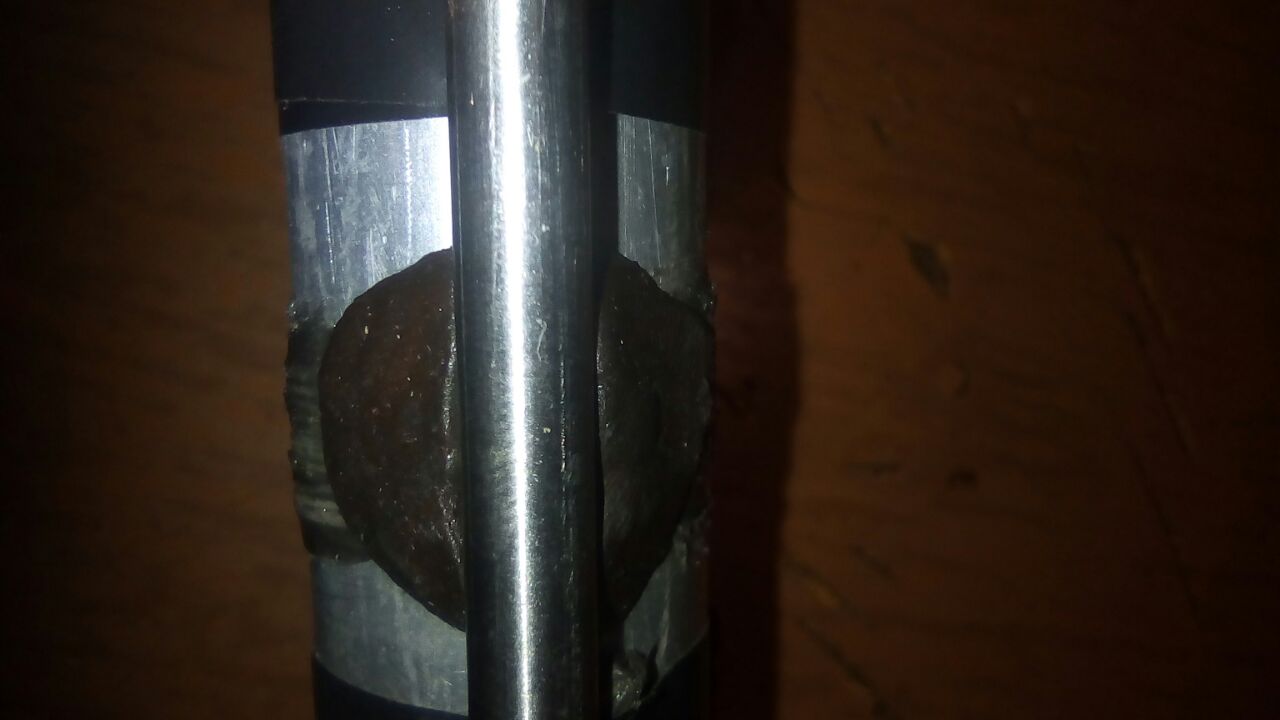

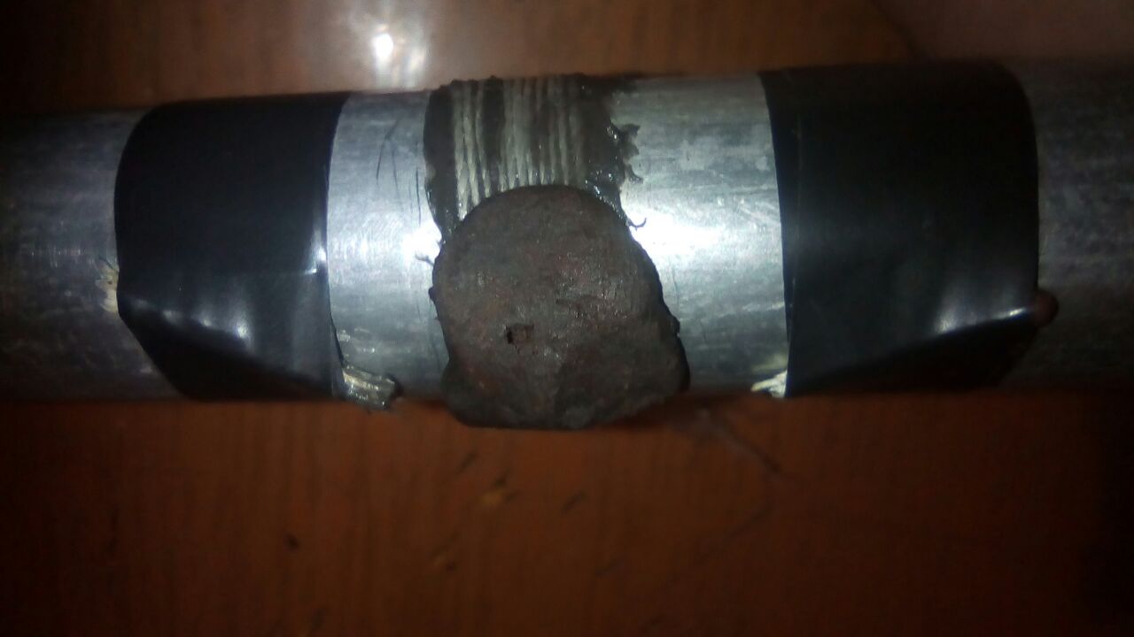

выставляем высоту - на фото изалента и спичка
и ляпаем например металлопластилин
прижимаем гарпуном
WhatsApp Image 2018-03-19 at 02.34.49.jpeg [ 55.42 KIB | Просмотров: 7380 ]
WhatsApp Image 2018-03-19 at 02.34.48 (9).jpeg [ 56.72 KIB | Просмотров: 7380 ]
WhatsApp Image 2018-03-19 at 02.34.48 (6).jpeg [ 59.34 KIB | Просмотров: 7380 ]

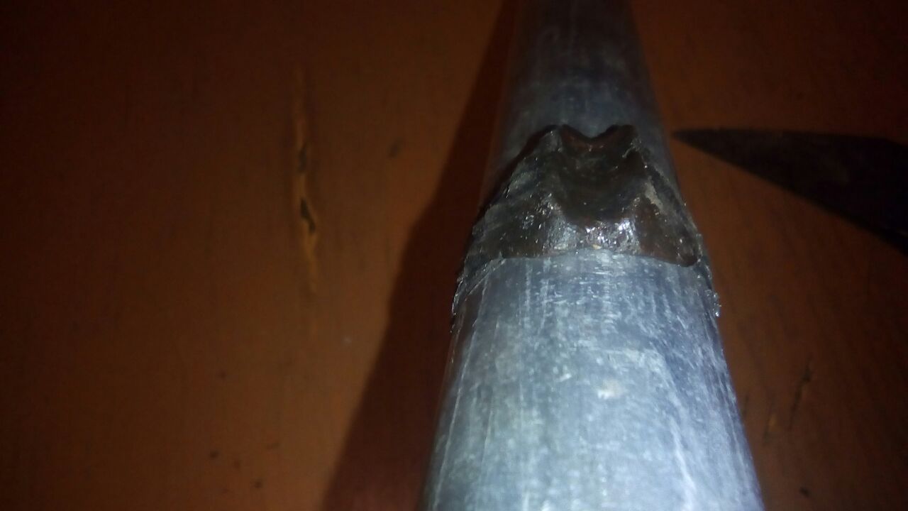

СообщениеДобавлено: 18 мар 2018, 21:16
ну в общем готово, за качество не судите, сделал на скорую руку чтобы показать нагляно

СообщениеДобавлено: 19 мар 2018, 20:28
Сообщений: 239
Поблагодарили: 68 раз.
Очень даже ничего решение...
