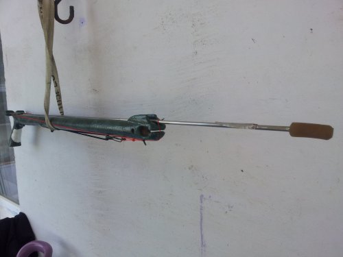

Я же говорил, за неимением нужного подвижного ролика Кентавр пока на "запасном пути"...
А так идея ясная, воплощение ещё проще, так что имеющему и карты в руки...
Продвигаю потихоньку (времени почти 0 ) простой инверт...
20170509_115008_500x375.jpg [ 19.01 KIB | Просмотров: 15082 ]
