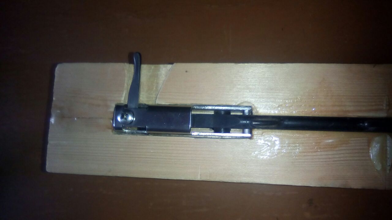

СообщениеДобавлено: 14 мар 2018, 12:20

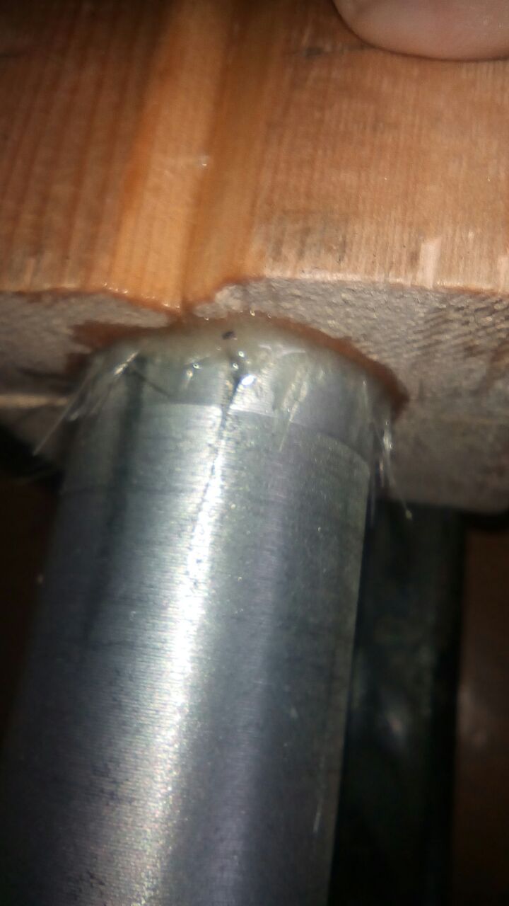

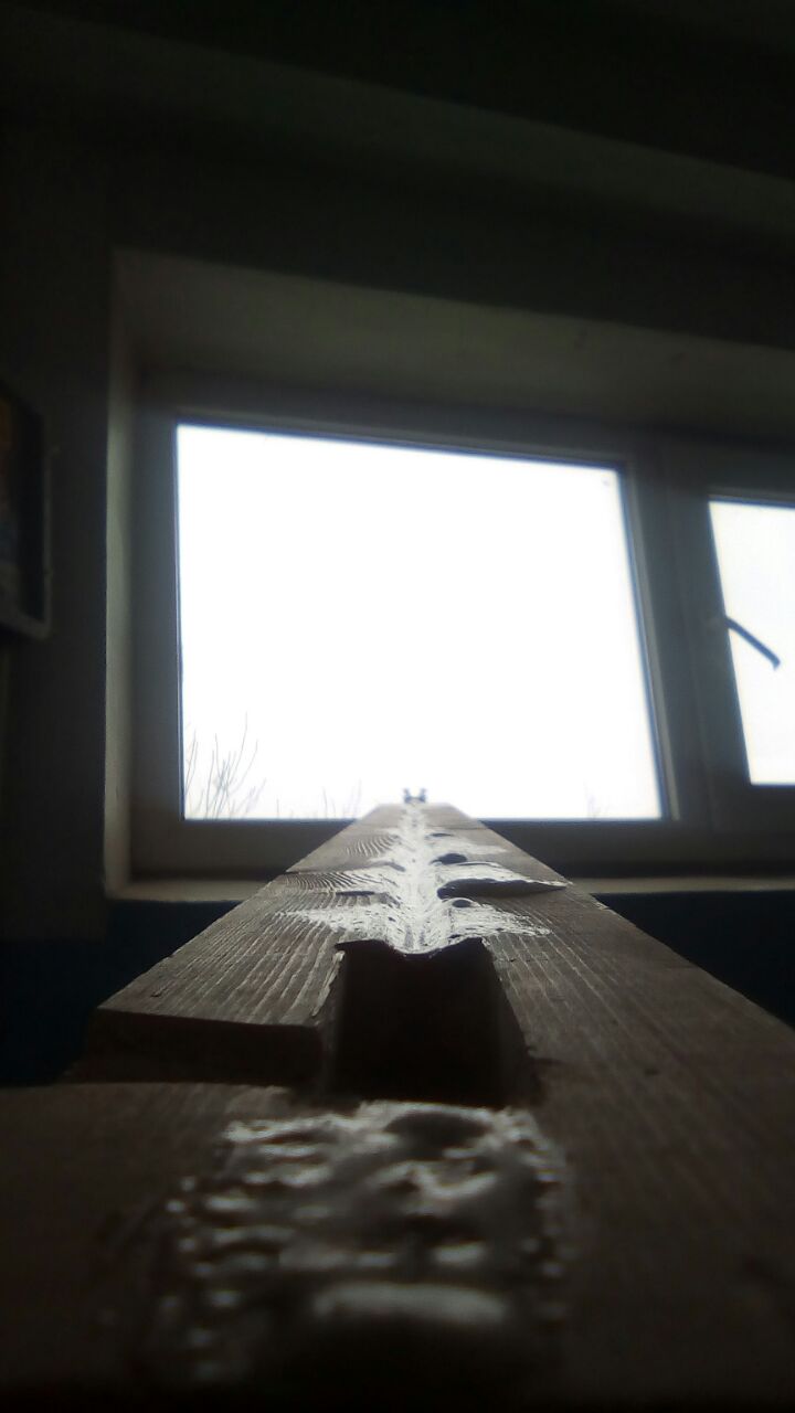

движемся дальше - клей засох, кое где вылез, потом сошлифую наждачкой
99f9fd4a-22bd-46af-b571-be846a3601ba.jpg [ 52.73 KIB | Просмотров: 9740 ]
58a1909c-9cce-471e-b1f5-bc3ab169aa00.jpg [ 73.59 KIB | Просмотров: 9740 ]
228f720d-6a77-44ff-a387-b580579a550a.jpg [ 114.13 KIB | Просмотров: 9740 ]

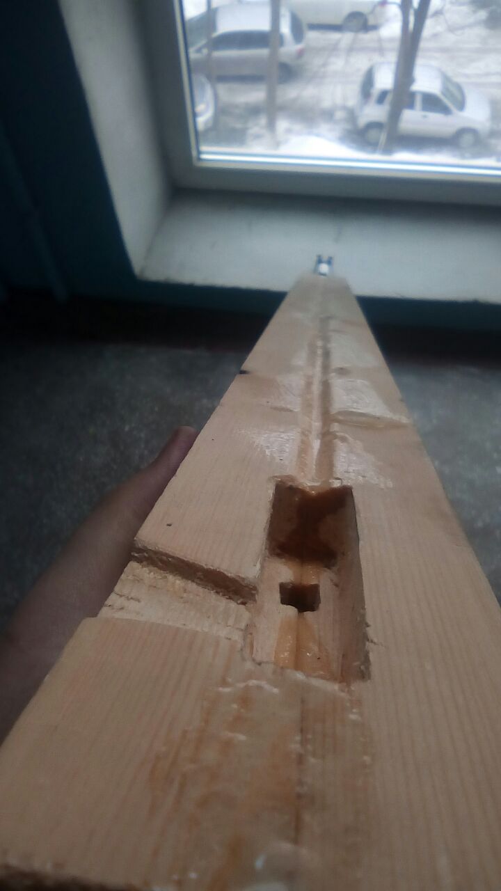

СообщениеДобавлено: 14 мар 2018, 12:25

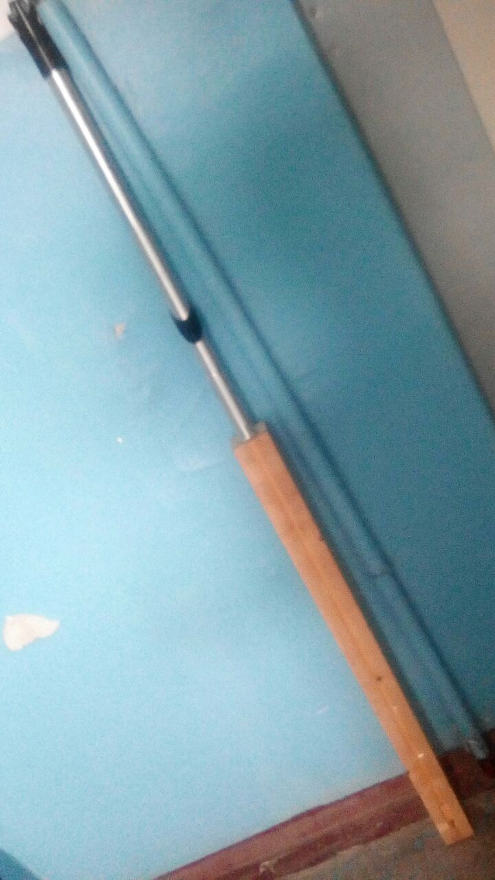

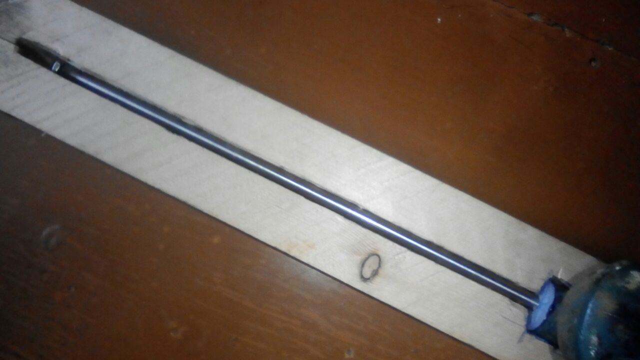

пока все ровно, так должно и остаться, пробовал продавить середину конструкции рукой, вроде крепенько.
61c27701-ea42-4b5e-931d-73c007ff6288.jpg [ 65.76 KIB | Просмотров: 9740 ]
9c75fb07-8c7d-49a8-b2ef-0cf3c2c74577.jpg [ 67.35 KIB | Просмотров: 9740 ]
5fcd1d7a-78a1-4601-85a0-3c0be7e72b44.jpg [ 64.3 KIB | Просмотров: 9740 ]

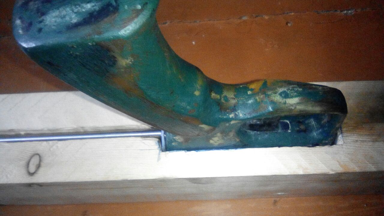

СообщениеДобавлено: 14 мар 2018, 12:32

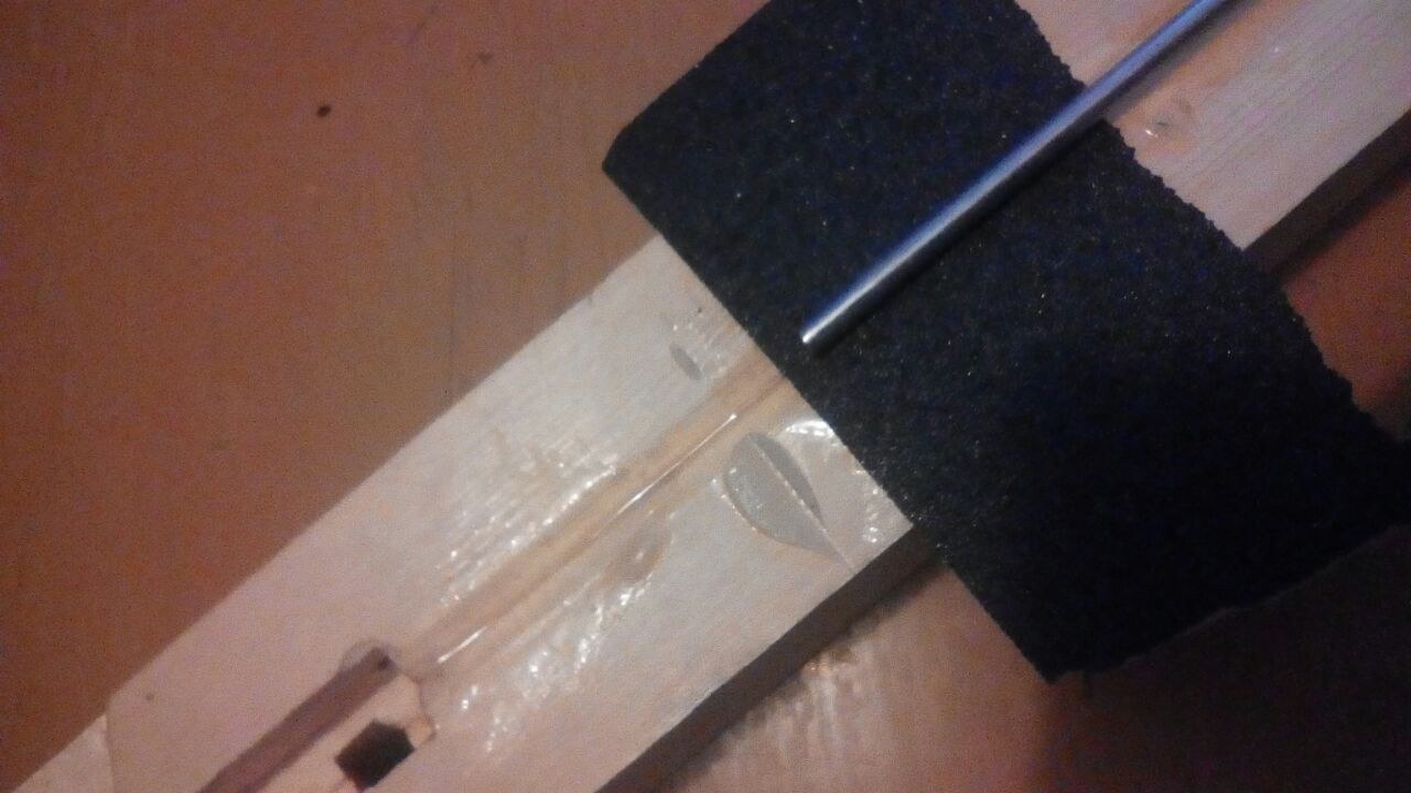

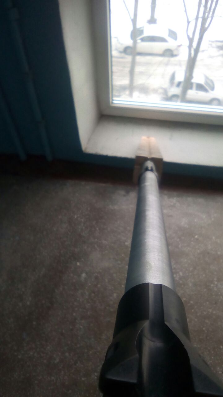

примеряем триггер и ручку, проверяем всели на своих местах, все на своих местах. над направляйкой явно придется поработать шкуркой.
анонс следующей серии - будем вклеивать ручку
2480785d-79e5-4c7a-9f21-719de09b7f58.jpg [ 68.47 KIB | Просмотров: 9740 ]
89f4c425-cce3-47f2-834e-77b01db8189a.jpg [ 135.63 KIB | Просмотров: 9740 ]
2c40329d-1c19-492d-8968-9f1f24dd44d6.jpg [ 68.54 KIB | Просмотров: 9740 ]

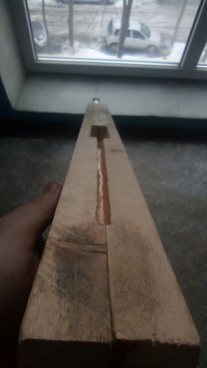

Как собираешься шкурить направляющую?

для легкой алюмишки это конечно многовато а для тяжеленькой деревяхи наверно норм, вот и проверю..
а шкурить - ну на ум ниче умней чем взять в руку пруток и наждачку не приходит.....
c488e038-7f36-4d53-b61e-e7ccead75089.jpg [ 97 KIB | Просмотров: 9558 ]
